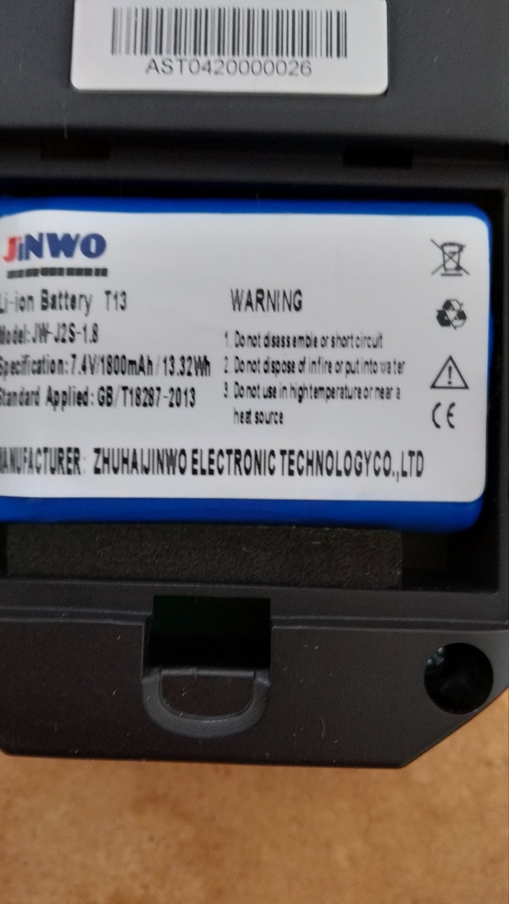

Frans B Geplaatst: 2 januari 2022 Geplaatst: 2 januari 2022 1 uur terug, grondstof zei: Bij mij ook al snel een accu probleem met die meter van Xsarius. Helaas is er nergens een vervangende accu te koop, of mijn speurtocht moet niet voldoende zijn geweest. Je kan met een beetje knutselen een of meerdere 18650 lithium accu heel goed gebruiken. Ik heb een oude satlook meter, sd, maar de accu was ook heel snel stuk. Nu 3 x 18650 erin, met een pullup converter naar 12 volt, en werkt nog prima. En tot nu toe kan ik nog steeds schotels afstellen, op sd kanalen ... System Administrator (niet van deze site)
Tonskidutch Geplaatst: 5 januari 2022 Geplaatst: 5 januari 2022 ik weet dat je die accu's als vervanging kan vinden! Maar is dat is misschien nog niet voorbij want ik ga wel even reclameren bij de verkoper. Revelations, Sunset Mix Alina Kiya, Full Intention
Tonskidutch Geplaatst: 21 januari 2022 Geplaatst: 21 januari 2022 Nou die accu's (7,4 Volt 1800mAh in passend formaat b*h*l) zijn dus niet te vinden maar geen nood hij is met RMA retour aan de leverancier die eerst nog intern overleg had betreffende inschakelen en opladen en ik had gelukkig nog steeds 1 jaar garantie. Revelations, Sunset Mix Alina Kiya, Full Intention
