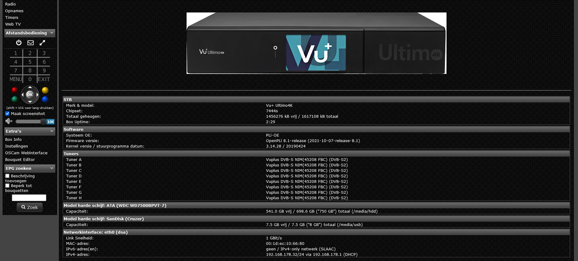

skippie1770 Geplaatst: 23 januari 2022 Geplaatst: 23 januari 2022 Hallo, Ik heb een VU+ Ultimo 4K. Bij Informatie en Geheugen lees ik dat ik heb : Total Memory : 1.616.000 Free Memory : 1.223.564 Is dit correct of heb ik geheugen verloren ofzo ? Was aan het kijken naar de informatie doordat mijn ontvanger traag door de kanalen zapt tegenwoordig. Bedankt voor de antwoorden. Samsung QE55Q90R VU+ ULTIMO 4K Sonos Arc - Sonos Sub
Tonskidutch Geplaatst: 23 januari 2022 Geplaatst: 23 januari 2022 Je bent dus niks kwijt! No Rhyme No Reason LTJ Xperience, Jackson Sloan
skippie1770 Geplaatst: 23 januari 2022 Auteur Geplaatst: 23 januari 2022 14 minuten geleden, Tonskidutch zei: Je bent dus niks kwijt! Ok, bedankt Tonskidutch 1 Samsung QE55Q90R VU+ ULTIMO 4K Sonos Arc - Sonos Sub

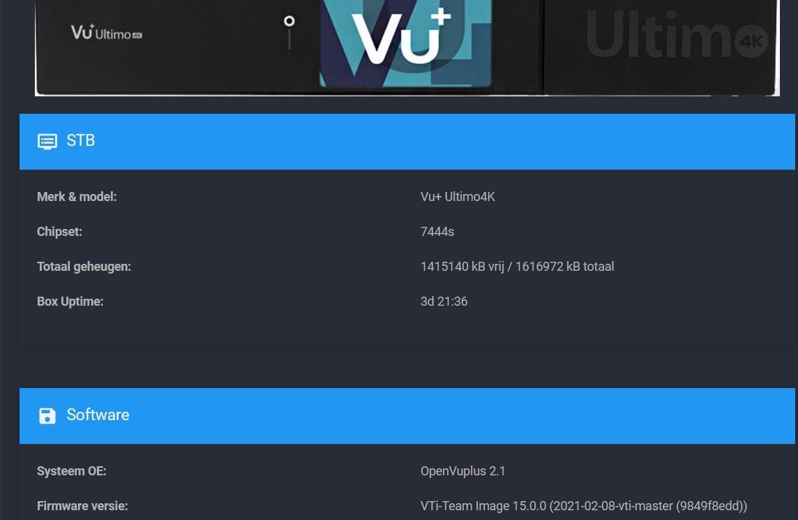

Donkeyman Geplaatst: 30 januari 2022 Geplaatst: 30 januari 2022 (aangepast) 30 januari 2022 aangepast door Donkeyman VU+ Ultimo 4K PLI 9.x dual DVB-S2 FBC tuner met 750Gb WD Blue, VU+ Zero 4K PLI 9.x Visiosat G4 Quadro met 3 Alps quad en 1 Inverto Ultra Black quad, LG G1 Oled Evo 77 inch, Sony Bravia KDL 65-XD7505, , Nvidia Shield TV Pro mediaplayer, Denon AVR-X3500 audioreceiver. Zone 1: 2X Kef IQ90, 2x Kef IQ10, Kef IQ60c, BK XXLS 400 subwoofer. Zone 2: 2X Tangent EVO4. Fritzbox 7590. Synology DS423+, Raspberry Pi 3B
Tonskidutch Geplaatst: 30 januari 2022 Geplaatst: 30 januari 2022 Lijkt niet heel erg anders @Donkeyman ligt ook aan de hoeveelheid apps en picons 1 No Rhyme No Reason LTJ Xperience, Jackson Sloan
