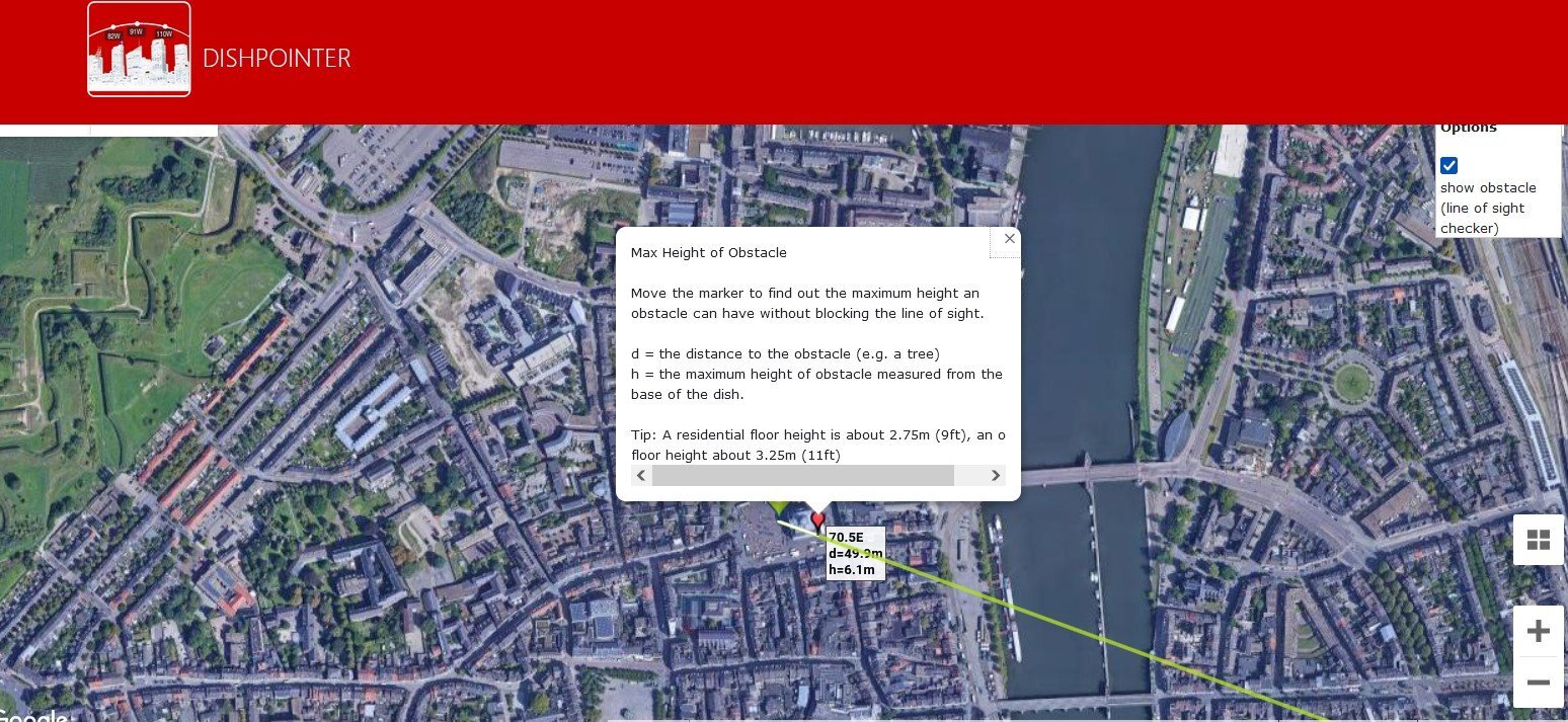

Tonskidutch Geplaatst: 28 januari 2022 Geplaatst: 28 januari 2022 (aangepast) als ik dat met een natte duim op dishpointer doe, dan is het obstakel met 6,1 meter hoogte al genoeg om geen ontvangst te hebben de gemiddelde woning heeft een goothoogte van 6 meter en dan nog het dak 28 januari 2022 aangepast door Tonskidutch afbeelding Revelations, Sunset Mix Alina Kiya, Full Intention

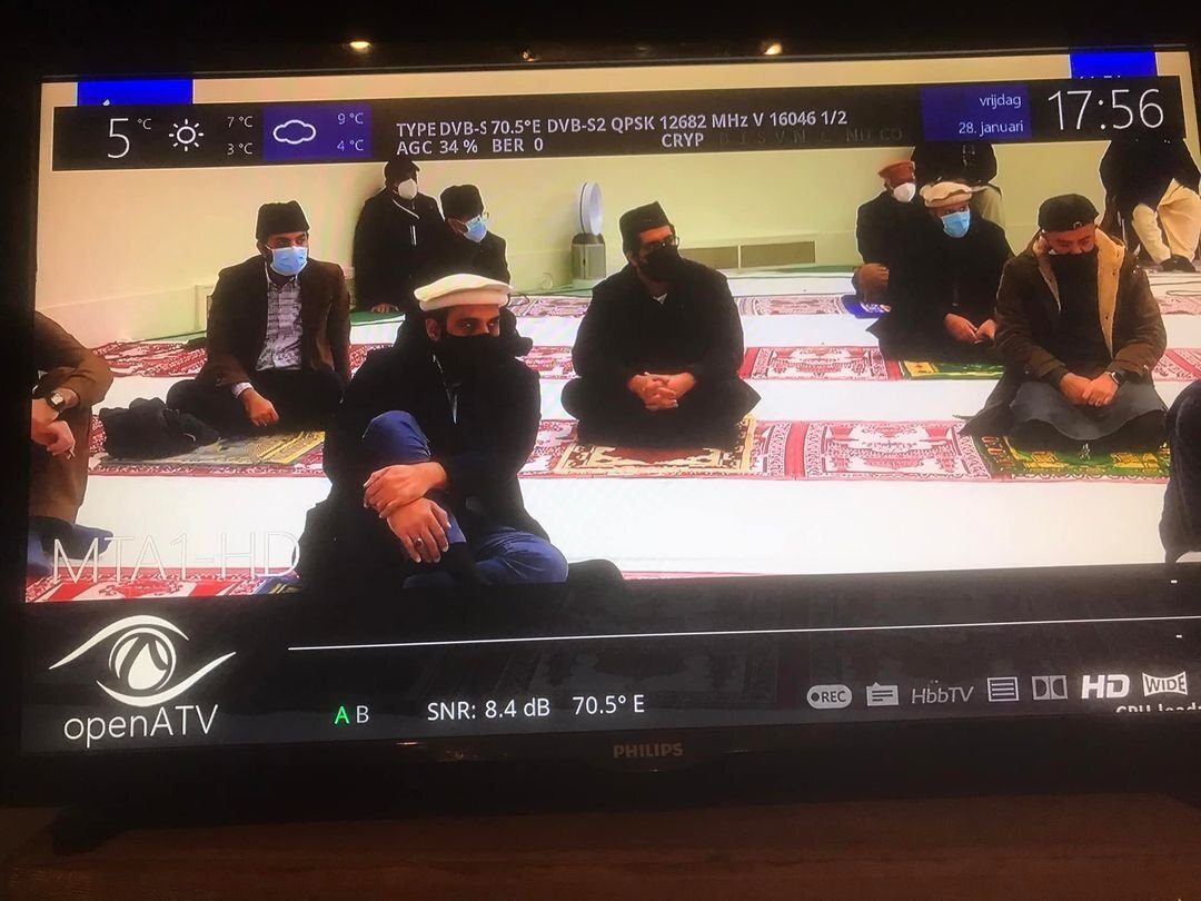

gerrithoogeveen Geplaatst: 28 januari 2022 Geplaatst: 28 januari 2022 De zender zendt nog wel uit. ontvang hem hier met 23% op de octagon. Staat wel een boom voor hier, en zodra het blad er weer aanzit is de zender weg. Lokatie is Ruinen Drenthe. vlakbij hoogeveen.
Pegasso Geplaatst: 28 januari 2022 Geplaatst: 28 januari 2022 Heb de schotel even gedraaid voor je. Channelmaster 1.8m, Lokatie: Baarle Nassau (latitude): 51.4451366 (longitude): 4.9295231 VU+Solo SE OpenPli, Maxdigital Xp1000 Openpli, Technomate Tm 5402 HD M3 ChannelMaster 180 cm met LNB Revolver voor Ku & 2x C Band, Jaeger SMR 1224 63W - 76E Triax 78Cm 19,2, 23,5, Deltastar Gregorian 90 cm 45W - 68,5E
Satfeeds-DX Geplaatst: 28 januari 2022 Geplaatst: 28 januari 2022 70,5°E 12682 V 16046 1/2 ID: MTA HD In 2018 eerste maal ontvangst gehad op deze satelliet met visiosatschotel 90 cm en IBU-lnb Edision Piccollo Benelux Edition en VU+ Zero 4K Cahors Big Bisat : 19,2°E, 23,5°E, 36°E, 39°E, 46°E, 52,5°E Triax 88 cm: 13°E, 1,9°E Triax 64 cm: 42°E Triax 78 cm: 8°W Maximum E-85: 28,2°E, 21,5°E, 16°E, 10°E, 5°E, 1°W, 5°W Maximum E-85: 14°W, 22°W, 30°W Visiosat 90 cm: basis 7°E die draaibaar is van 70,5°E tot 45°W DVBT-TNT DAB+

putemmer Geplaatst: 29 januari 2022 Auteur Geplaatst: 29 januari 2022 MTA is voor mij niet belangrijk. Ik gebruikte deze om af en toe te kijken of het uiterste E/W bereik en sterkte van mij schotel te testen. Als ik de situatie via Dishpointer bekijk is het inderdaad maar een verschil van ca 1 meter of minder, die ik tekort zou komen. Maar ik ga daarvoor niet alle moeite doen en mijn schotel verhogen. Dat is me die zender / bereik echt niet waard. Ik heb verder van 68.5 East t/m de horizon op West een vrij bereik, dus mag ik me ten opzichte van andere gelukkig prijzen 🙂 Maar nu is alles voor mij duidelijk en nogmaals bedankt 🙂
