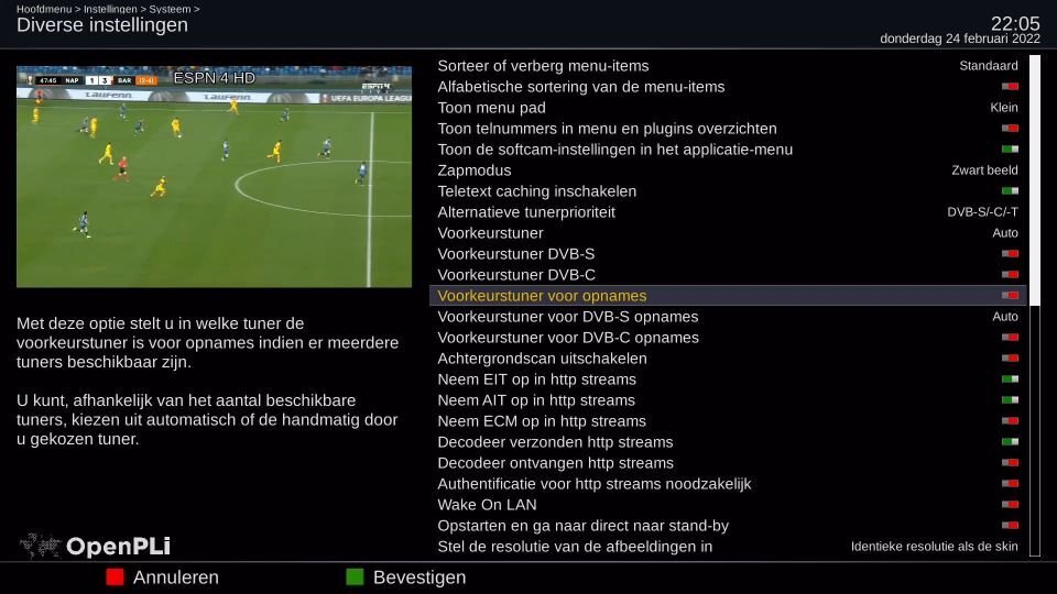

Old Satterhand Geplaatst: 24 februari 2022 Geplaatst: 24 februari 2022 7 uren geleden, satcor64 zei: En zoals het er naar uit ziet werkt het nu naar behoren.. Niet helemaal.... Zodra je verschillende instellingen gebruikt voor beide tuners, dan moet je wel de voorkeurstuner instellen. Je wilt natuurlijk niet dat bij een opname van A3, tuner A wordt gebruikt. Want dan kun je alsnog niet de andere satellietposities van tuner A gebruiken. Er zijn diverse instellingen voor, afhankelijk van het gebruikte besturingssysteem. Zo ziet het eruit bij OpenPli. Gewoon uitproberen wat in jouw situatie het beste is.
satcor64 Geplaatst: 25 februari 2022 Auteur Geplaatst: 25 februari 2022 22 uren geleden, Old Satterhand zei: Niet helemaal.... Zodra je verschillende instellingen gebruikt voor beide tuners, dan moet je wel de voorkeurstuner instellen. Je wilt natuurlijk niet dat bij een opname van A3, tuner A wordt gebruikt. Want dan kun je alsnog niet de andere satellietposities van tuner A gebruiken. Er zijn diverse instellingen voor, afhankelijk van het gebruikte besturingssysteem. Zo ziet het eruit bij OpenPli. Gewoon uitproberen wat in jouw situatie het beste is. Bedankt voor deze info, had ik niet eens aan gedacht. Heb nu Voorkeurstuner voor opnames op Tuner "B" gezet. Maar dan moet tijdens meerdere opnames op 23,5 altijd een opname zijn in het zelfde kwadrant. Anders pakt hij nog Tuner "A" erbij. Of zie ik dat verkeerd ? Niet dat het vaak voor zal komen, maar het nadeel is dat deze sattuner in de huiskamer staat. En als ze het eenmaal door hebben wordt er alles opgenomen 🙂 Andere vraag, wat zou een Unicable LNB op Tuner " B " voor mij als meerwaarde hebben ? Indien dit uiteraard mogelijk is met de huidige buiten configuratie...
