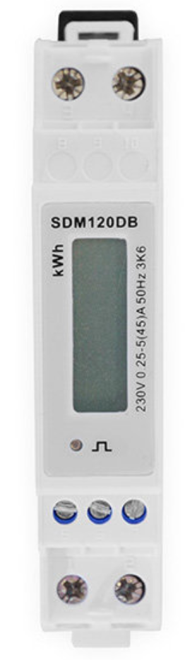

HA toont mijn panelen wat het afgeeft aan het net, niet wat de panelen
direct leveren.
Je zou kunnen overwegen een eenvoudige kWh. meter direct aan de uitgang van je zonnepanelen te hangen.
Eastron SDM120DB, 1 Fase kWh meter met puls uitgang (MID gekeurd)
https://www.google.com/search?channel=nrow5&client=firefox-b-d&q=Eastron+SDM120DB%2C+1+Fase+kWh+meter+met+puls+uitgang+(MID+gekeurd)
https://new.abb.com/low-voltage/nl/producten/system-pro-m/energie-efficiente-producten/energiemeters?gclid=EAIaIQobChMIy83Ywaz49gIVZpBoCR3pYQuUEAMYASAAEgIiQfD_BwE
Je hebt die in alle soorten, maten, prijsklasse en eventueel digitale uitgangen.
4 uren geleden, ceesv zei:
Ik dacht zelf aan een Shelly, daar kun je de stroom van een ader meter.
Maar dit vindt ik eigenlijk een beter plan.
Weet alleen niet of dit te combineren is met HA maar dat ga ik uitzoeken.

Als je aan de puls uitgang een ESP8266 hangt wel. Ik denk dat voor jou een kant en klaar oplossing handiger is.
