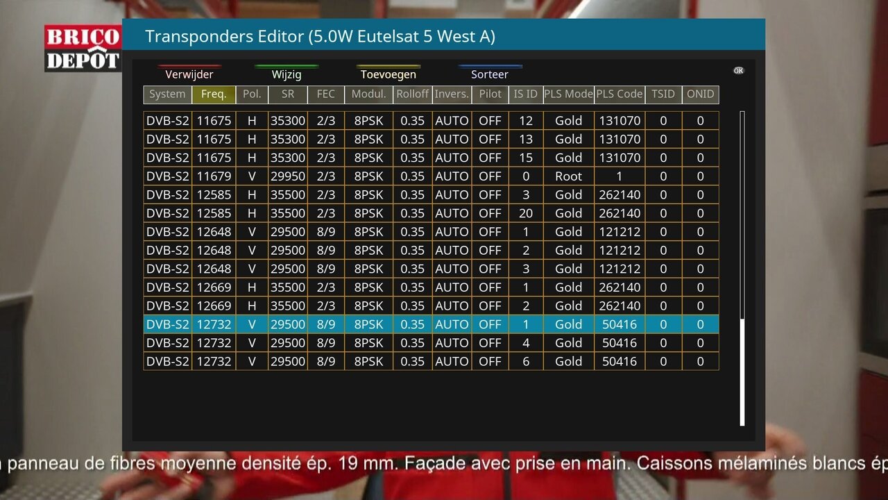

Ik heb hierboven alle transponder en multistream parameters gepost, die zijn actueel en daarmee ontvang ik de Franse programma's.
Ik mag ervan uitgaan dat hij mijn gegevens gebruikt heeft bij het scannen.
Bij jouw screenshot geef je FEC 9/10 mee daar waar de FEC 8/9 dient te zijn.

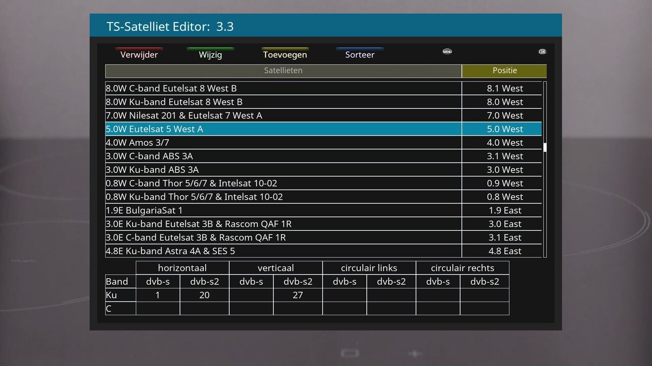

Het beste is checken met de plugin "TS Editor" die je download via "extensions".
Let op , na de installatie van de plugin vind je deze niet terug bij "applicaties" maar wel bij "kanalen zoeken".
Controleer dan even of alle gegevens kloppen volgens deze van Lyngsat. Indien niet kun je ze aanpassen en terug opslaan.
Zie screenshots.
