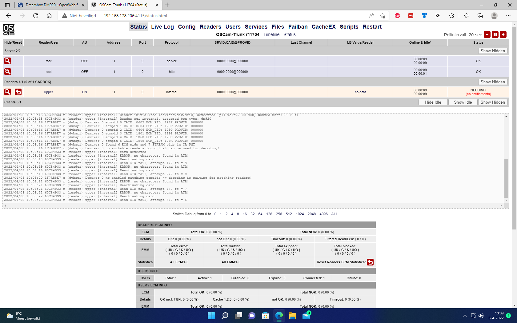

kwait Geplaatst: 7 april 2022 Geplaatst: 7 april 2022 Mijn oranje ziggo kaart gaf gisteravond alle zenders op zwart niet in een keer maar telkens een paar zenders. Ik krijg steeds een error van de kaart. Als ik hem in een andere ontvanger stop geeft hij na een minuut beeld. Ook een andere kaart werkt niet in de dreambox 920. Ik heb hen met een aantal andere images geflasht met steeds het zelfde resultaat. Ook een nieuwe activatie helpt niet. Heeft iemand nog een idee. b.v.d.
Mimisiku Geplaatst: 7 april 2022 Geplaatst: 7 april 2022 Dan zul je met (veel) meer info moeten komen…. Ziggo kaarten werken sinds jaar en dag prima op een DM920… - Welk image heb je nu op je DM920 - Welke (soft)cam - Welke Ziggo kaart variant (0604/0606) - Indien OScam, Live-Log posten direct na de start (kaartinfo), oscam.server, oscam.conf, oscam.user 1 Afscheid….. Nog een paar maandjes te gaan…
kwait Geplaatst: 8 april 2022 Auteur Geplaatst: 8 april 2022 De kaart werkt prima op een vu. De image is PL 8.1 (andere image zelfde probleem).Softcam oscam of oscam -emu De ziggo kaart is 0604. De oscam file die werken op de Vu erin geplaatst zelfde probleem op de Vu werkt perfect.

Mimisiku Geplaatst: 8 april 2022 Geplaatst: 8 april 2022 @kwait Ehhh, je weet dat op de DM900/920 de kaart met de chip naar BOVEN erin moet??? Je krijgt geen kaartinfo omdat de kaart er nu verkeerd om in de kaartlezer zit... Afscheid….. Nog een paar maandjes te gaan…
kwait Geplaatst: 8 april 2022 Auteur Geplaatst: 8 april 2022 Heel erg dom maar dit was het inderdaad. 1
Mimisiku Geplaatst: 8 april 2022 Geplaatst: 8 april 2022 Zo dom is dat niet Bij de meeste ontvangers is het naar beneden, dus die vergissing is snel gemaakt… Afscheid….. Nog een paar maandjes te gaan…
