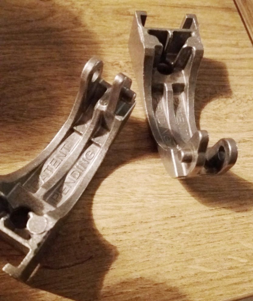

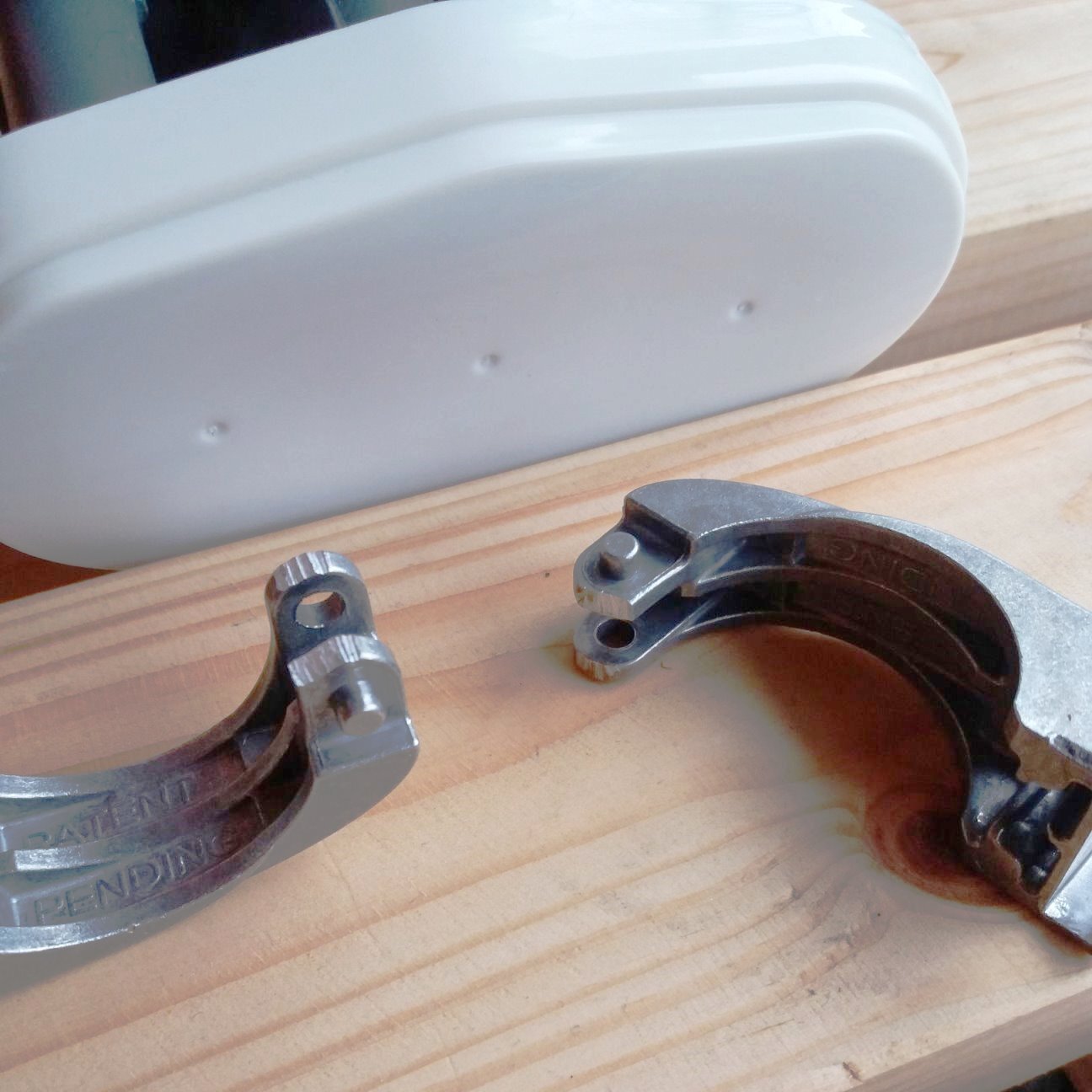

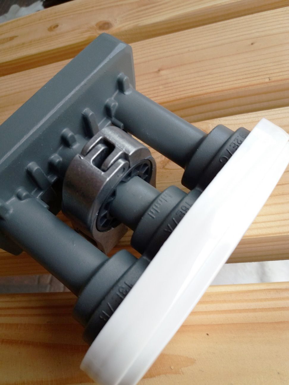

Sprietje Geplaatst: 14 mei 2022 Geplaatst: 14 mei 2022 (aangepast) Een triple-lnb is voor de ontvangst van de Astra 19,2 - 23,5 - 28,2. Hij kan alleen maar op het middelste pijpje van de triple-lnb vastgeklemd worden, de Astra 23,5 dus. De schotel moet daarom ook op de Astra 23,5 uitgericht worden en niet op de Astra 19,2. Hiervoor dienen wel de nokjes afgezaagd te worden anders is de aluminium lnb-klem niet te monteren. 14 mei 2022 aangepast door Sprietje

Sprietje Geplaatst: 14 mei 2022 Geplaatst: 14 mei 2022 3 minuten geleden, Mimisiku zei: Feitelijk maakt het niet uit. Het is gewoon een kwestie van wat het meest handig is. Hier is de 19.2° het sterkst en dus het makkelijkst te vinden. Is de 19.2° goed gevonden dan is de rest ook goed. Alleen een kwestie van de juiste skew… De triple-lnb kan niet op de buitenste pijpjes vastgeklemd worden omdat die kleiner van diameter zijn en de verloopring dan niet klemt. Het middelste pijpje is de standaardmaat van 23mm, de twee buitenste pijpjes zijn slechts 21,5mm.

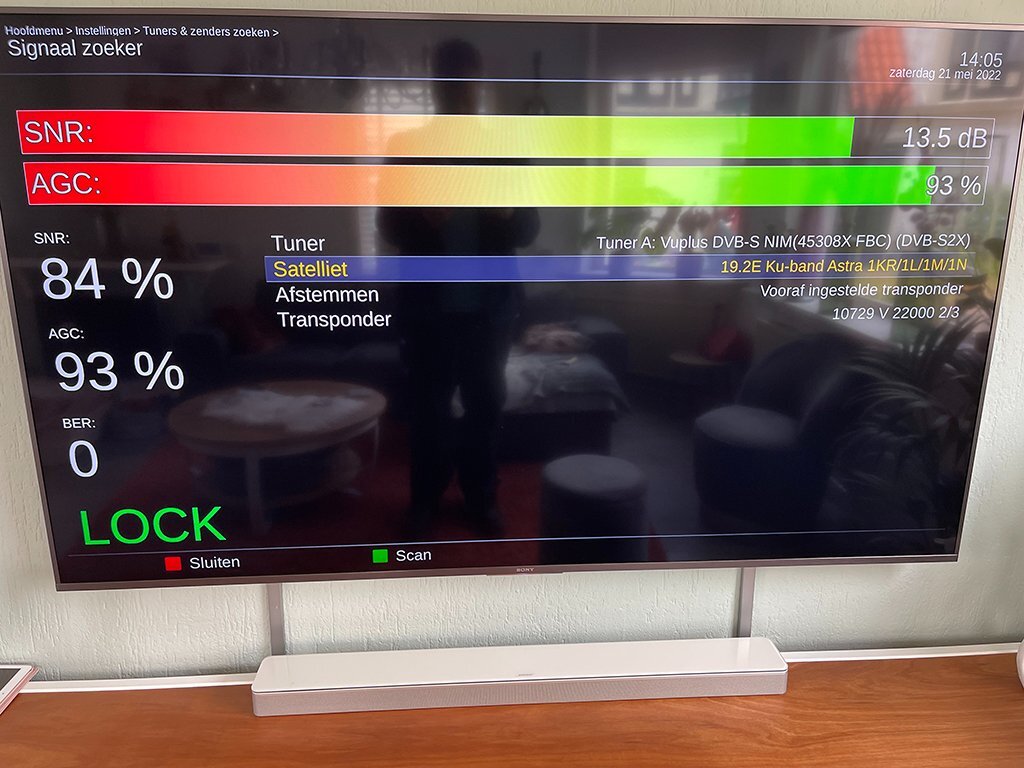

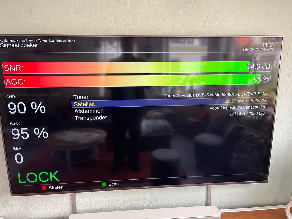

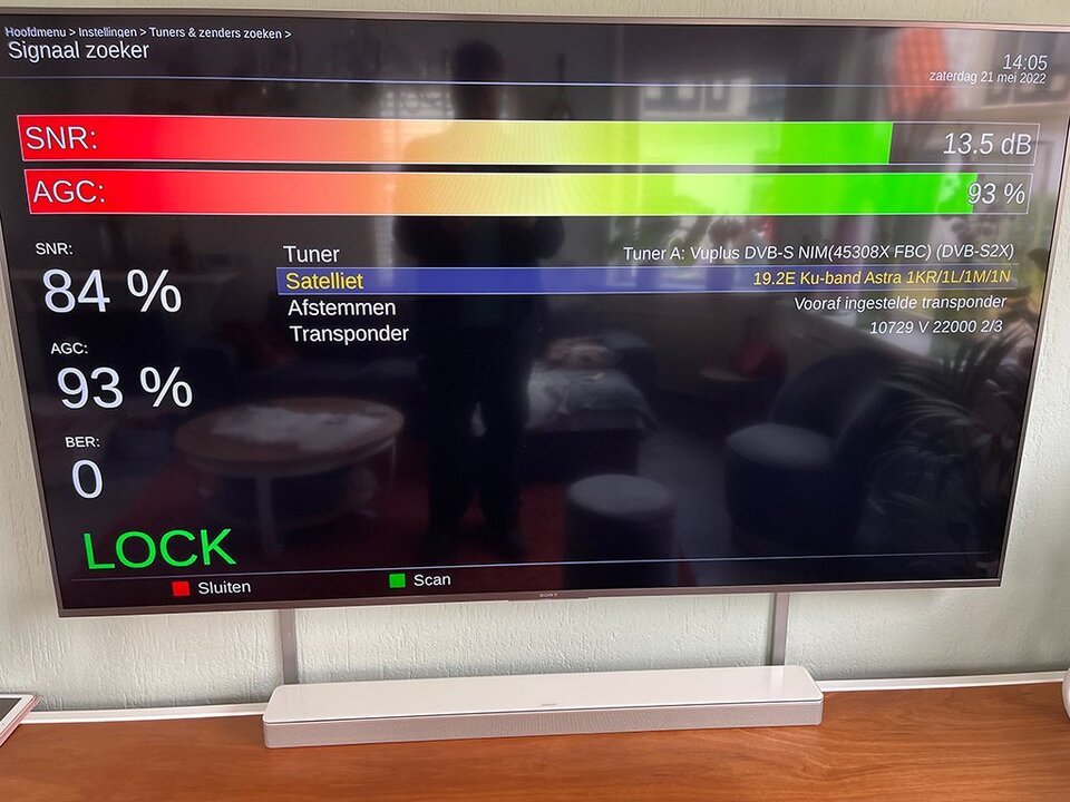

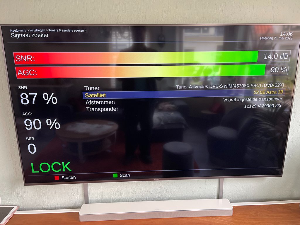

Bulldog Geplaatst: 21 mei 2022 Auteur Geplaatst: 21 mei 2022 Bedankt allemaal vor de antwoorden. Vandaag even wezen afstellen en richten en het resultaat is goed.
Sprietje Geplaatst: 21 mei 2022 Geplaatst: 21 mei 2022 Inderdaad mooie waardes. Heb je die nokjes er nog afgehaald?
Bulldog Geplaatst: 21 mei 2022 Auteur Geplaatst: 21 mei 2022 @Sprietjede nokjes heb ik inderdaad afgehaald. Vervolgens eerst de houders gemonteerd en daarna de vulbus ertussen geschoven.
