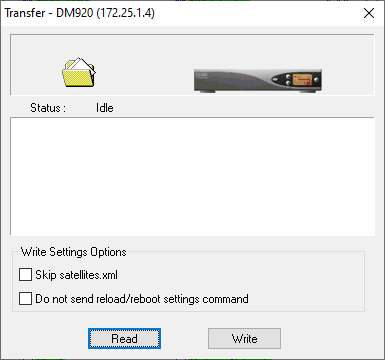

Je moet na de terugplaatsing de optie ‘Reload Settings’ uitvoeren. De box in Standby zetten schrijft de waarden niet weg… Bij een herstart laadt hij dan gewoon de oude lijst..
@Mimisiku ook een goede inderdaad, ik herstart de box nooit na terugschrijven.
Soms moet ik wel even een keer switchen van TV naar Radio en terug (of andersom) om de wijziging te activeren.

Bij het terugschrijven moet het onderste vinkje dus niet aanstaan:

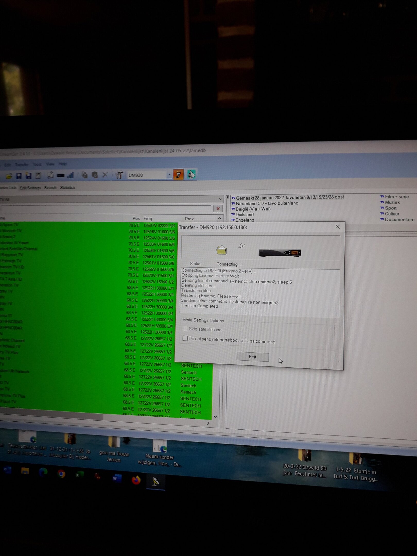

ReOke  25-06-2022
Hierbij copie uit Dreamset na overbrengen kanalenlijst naar DM 920
ReOke  25-06-2022
Zoals u ziet op het TV scherm is niks aangevinkt tijdens het overschrijven met DreamSet 2.4.13x64 naar de DM920 .
Wanneer nu Dreamset en DM afgesloten worden en de DM 920 terug opgestart wordt zijn de aangebrachte aanpassingen
uit DreamSet niet overgeschreven naar de DM920.
Wat kan hiervan de oorzaak zijn ? Graag hulp aub, waarvoor dank !
Op 24-6-2022 om 10:48, ReOke zei:
                    De Box in Standbye zetten schrijft de waarden niet weg… Bij een herstart laadt hij dan gewoon de oude lijst..
Waarom doe je dan een herstart?
Op de foto (je kan in Windows overigens prima screenshots maken met bijv. het Knipprogramma) zie ik dat Dreamset Enigma stop en herstart.

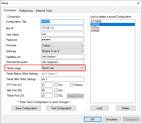

Dit zijn mijn instellingen, misschien helpt het als je Telnet usage op 'Never use' zet?

Reoke, 27-06-2022
Alex, mijn probleem is opgelost, Telnet usage moet inderdaad op never usage ingevuld worden!
Alle  aanpassingen uitgevoerd in DreamSet 2.4.13x64 en met "write" verstuurd naar de DM920, worden na heropstart van de DM920 weergegeven
zoals in de DreamSet, precies zoals ik het wil.
Hartelijk dank Alex, ook aan de overige hulpverleners voor medewerking tot oplossing van mijn probleem.
