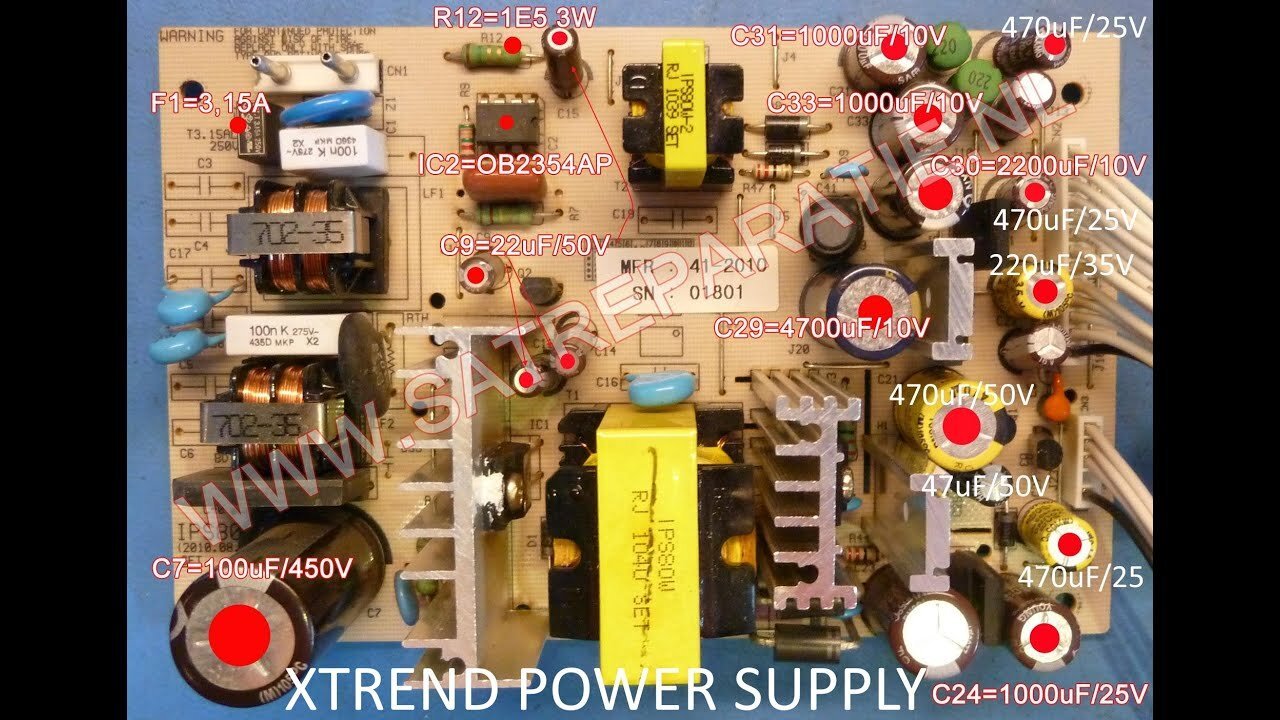

Ik heb een XTrend ET9500 die na een stroomuitval het niet meer doet.
Op de voedingsprint zijn een IC type OB2354AP (IC2) en R12 ontploft.
IC heb ik besteld, maar ik zou graag een schema hebben om de hele voeding goed na te kijken. Condensatoren zijn al vervangen.
Heeft iemand dit schema? Op het web vind ik het niet.

De oorzaak was C7, deze was helemaal leeg. Nu ben ik op zoek naar de waarde van D6, een smd diode op de onderkant van de print. Als ik de banen volg, zie ik dat deze parallel aan de terugkoppeling zit. Naar pootje 3 van het IC. Ik denk dat het een normale diode is, maar ben niet zeker. Iemand een suggestie?
