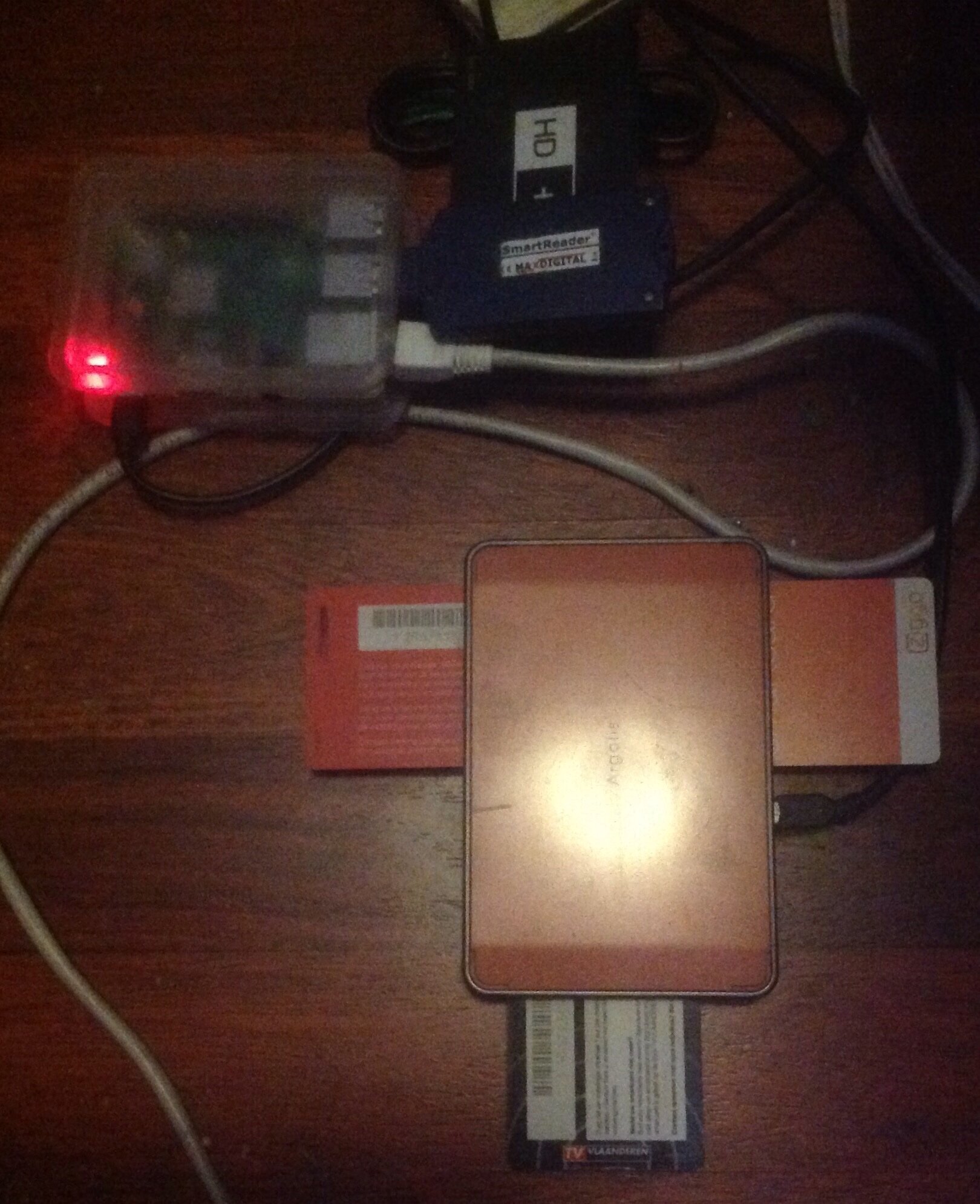

Mimisiku Geplaatst: 26 juli 2022 Geplaatst: 26 juli 2022 (aangepast) De RasPi is een cardserver. Het is een mini Linux computertje. Via LAN kun je daar al je boxen op laten inloggen. De RasPi is dus feitelijk de ‘box’ die alle andere bedient. Het vreet veel minder stroom dan bijvoorbeeld een box in standby.. Zie foto (toen nog met 1 Triple Reader) 26 juli 2022 aangepast door Mimisiku Afscheid….. Nog een paar maandjes te gaan…
