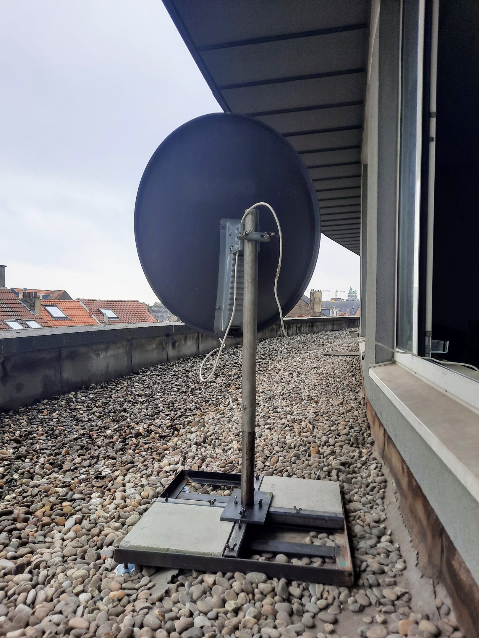

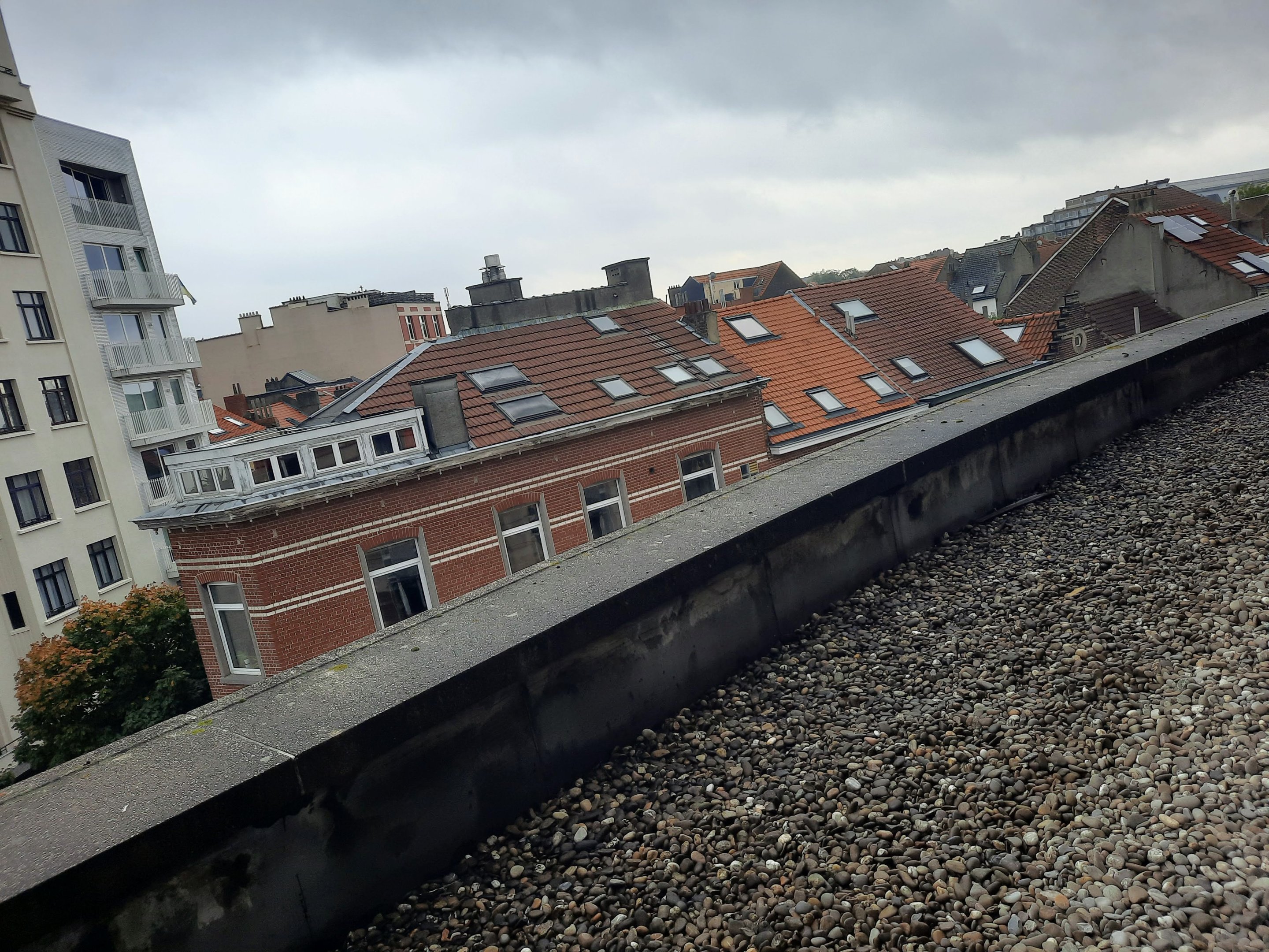

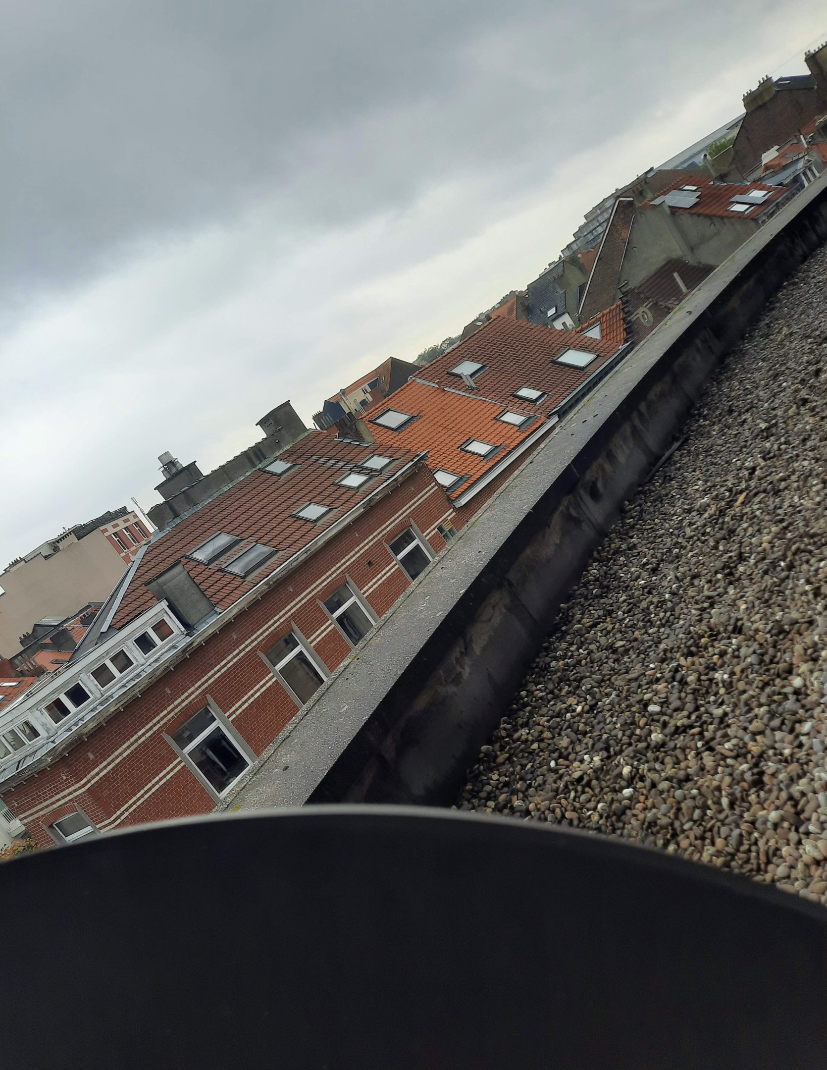

Ik krijg de antenne niet beter uitgericht op Astra 3, ik kan de antenne ook niet verplaatsen om een betere ontvangst te bekomen, daar het een militaire school is, mag er eigenlijk niet staan 🙂. Thuis in Merelbeke heb ik idd een betere ontvangst met een antenne van diameter 64 cm.
aangepast door Pieklak
typefout.
Ik zie geen enkele belemmering van de satellietsignalen. De signalen komen van een elevatie tussen 27,5 en 30 graden. De schotel mag best wat lager op de paal. De onderzijde 25cm van de tegelvoet is voldoende, dan staat het geheel veel stabieler. Zoals die nu staat, vergaat die bij de eerste de beste harde wind en heb je geen of minder signaal.

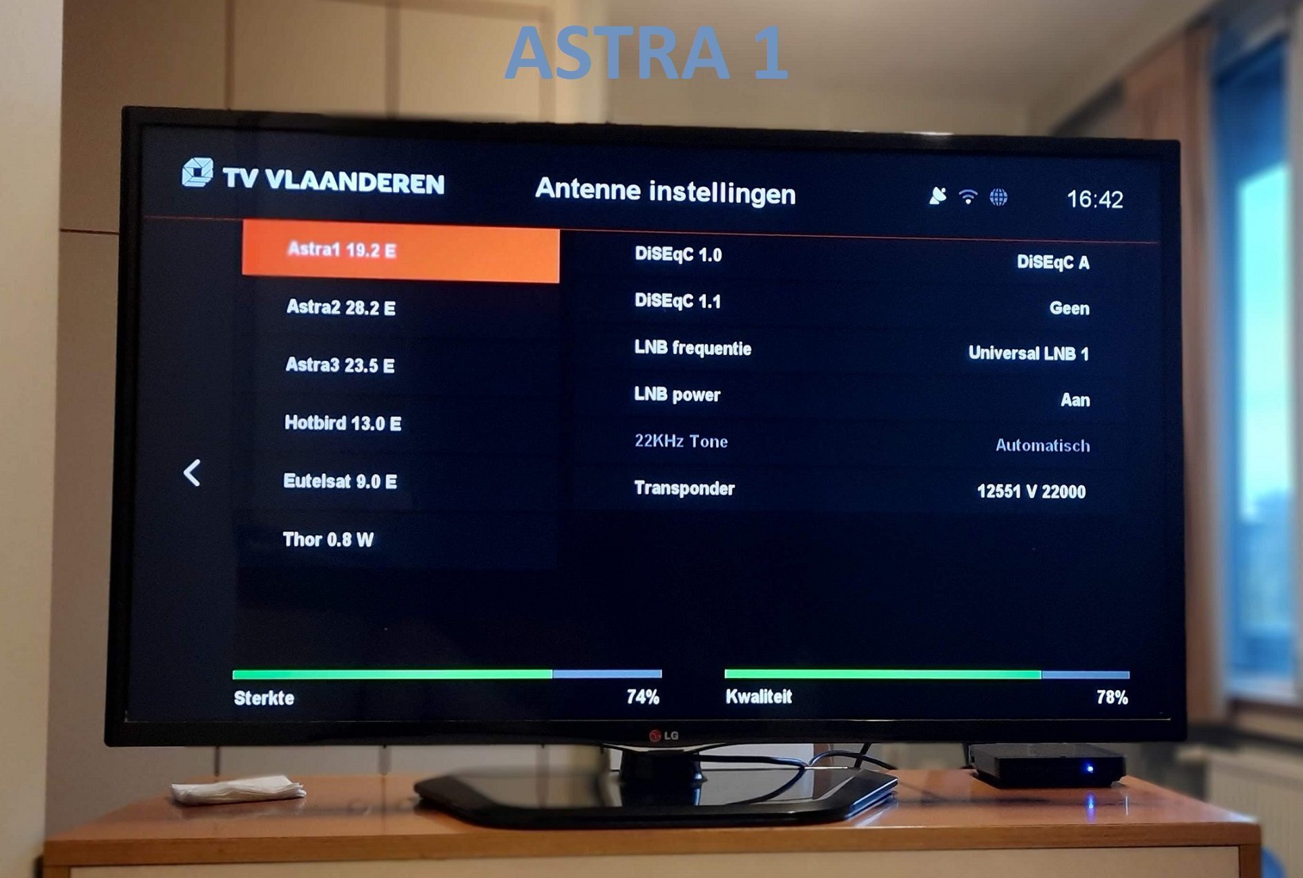

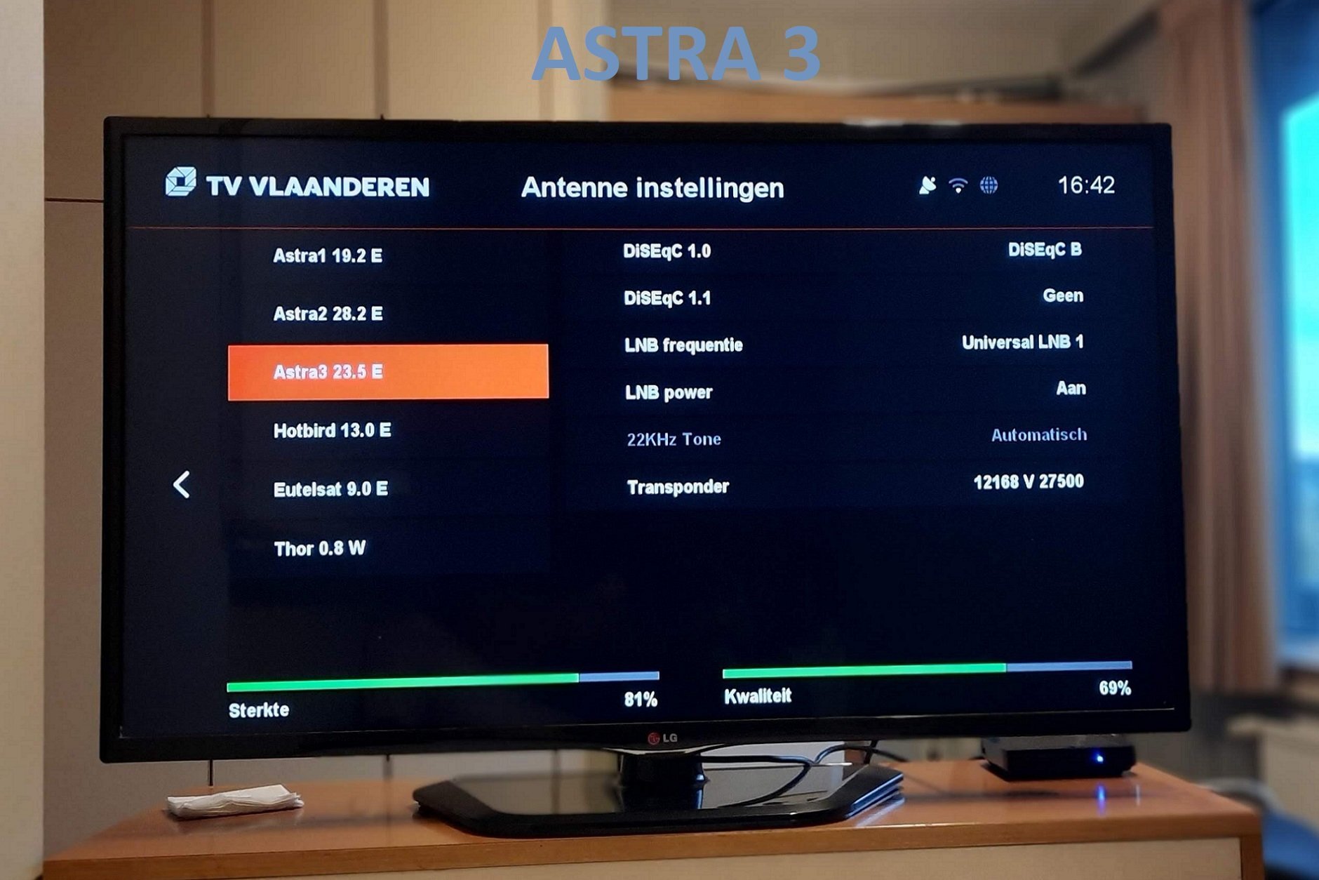

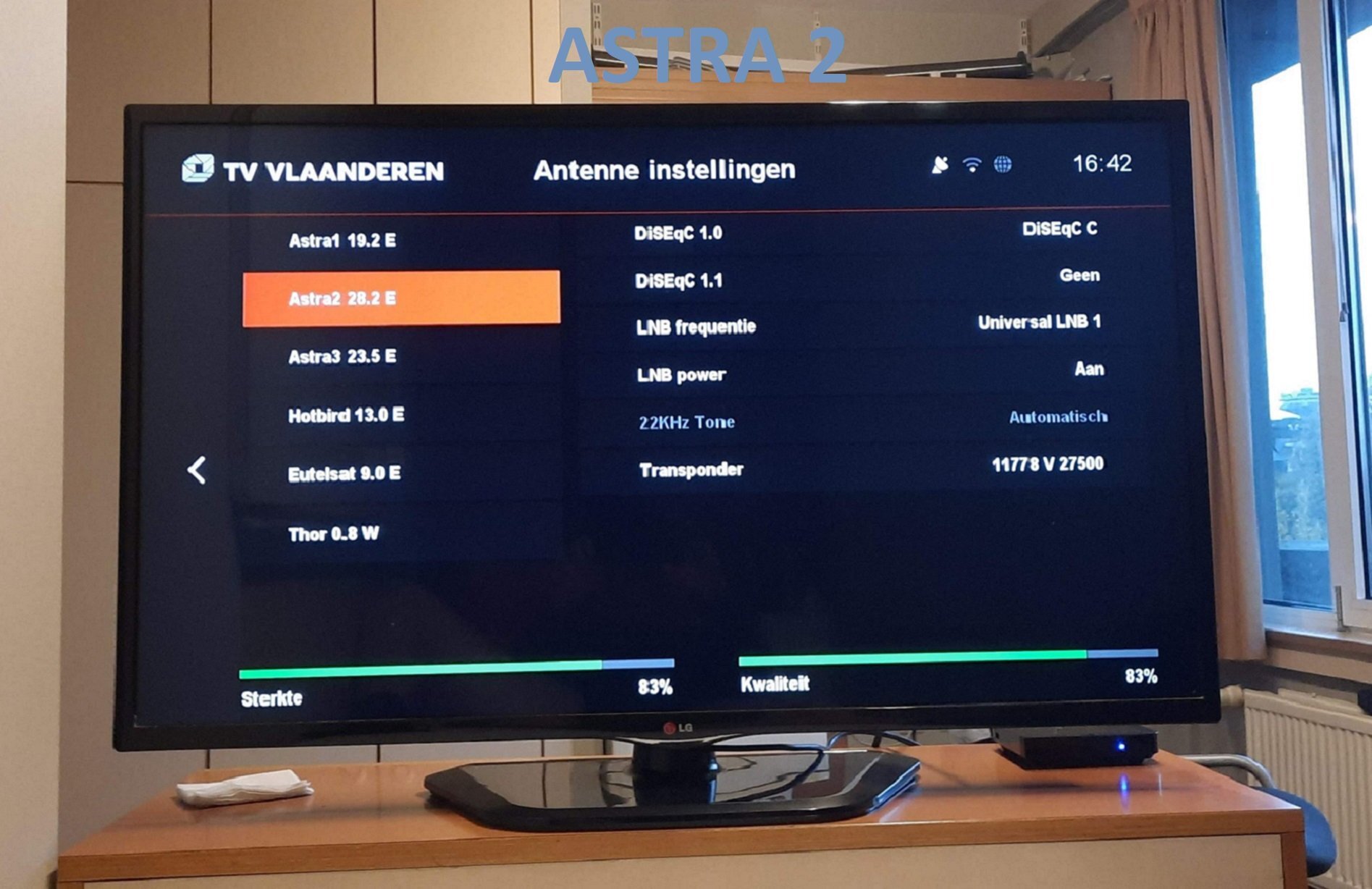

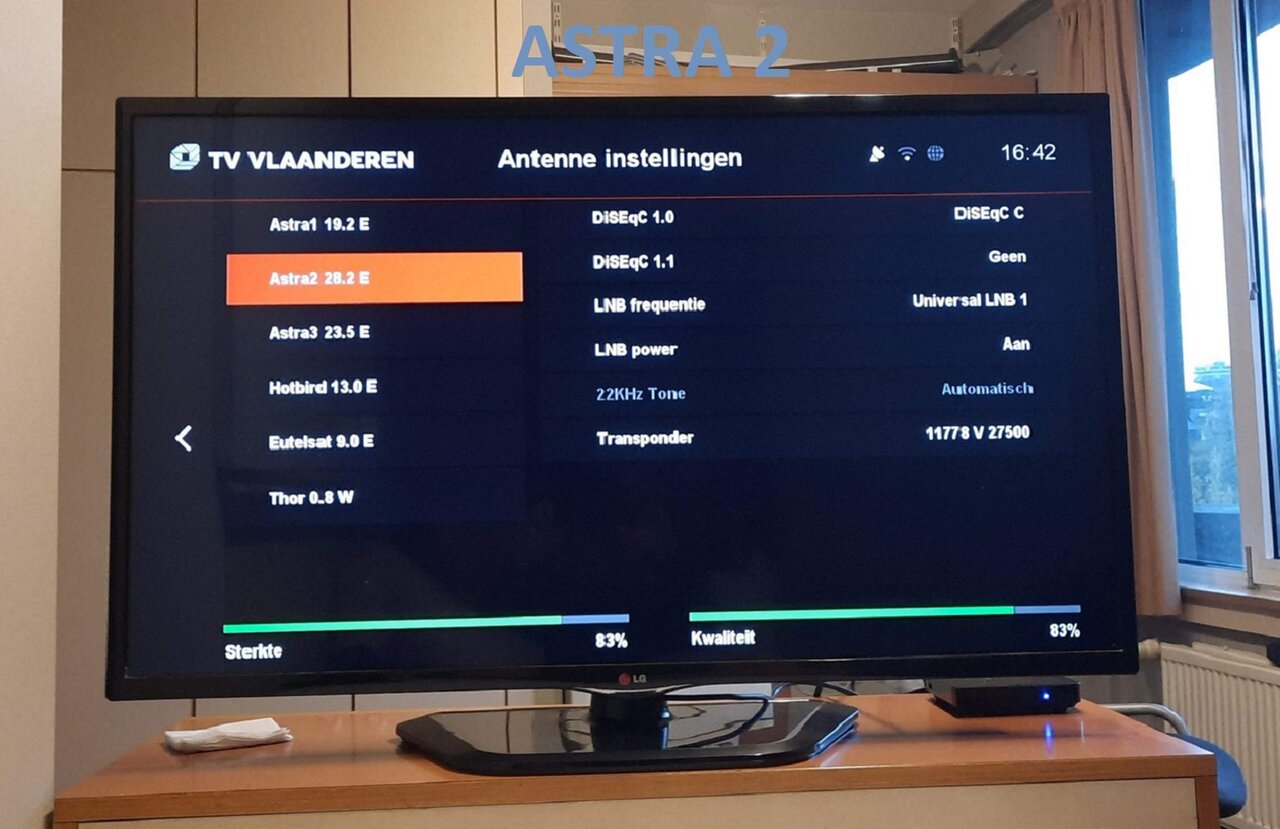

Zoals je ziet liggen de verschillen tussen en 3 satellieten nu een stuk dichter bij elkaar wat ook te verwachten was met een schotel die eerst te groot was voor deze triple-lnb.
Hier de s/n-waardes van voorheen en nu:
Astra 1 (19,2)      52%       78%
Astra 3 (23,5)      80%       69%
Astra 2 (28,2)      61%       83%
Je ziet dat de verschillen van de A1 (52%) en A3 (61%) sterk afwijken van de 80% die de Astra 3 had door de te grote schotel.
Nu liggen de verschillen veel dichter bij elkaar waarbij het normaal is dat de Astra 3 wat zwakker is dan de Astra 1 en 2.
Ik weet niet of er voor de Astra 23,5 nog wat beter signaal te halen is? De draairichting staat goed, daar ga je niets meer mee winnen, alleen verliezen. Wat wel nog wat op kan leveren is de elevatie iets aanpassen. Mogelijk wordt de Astra 23,5 dan nog wat beter misschien ietsje ten kosten van de 2 overige satellieten.
