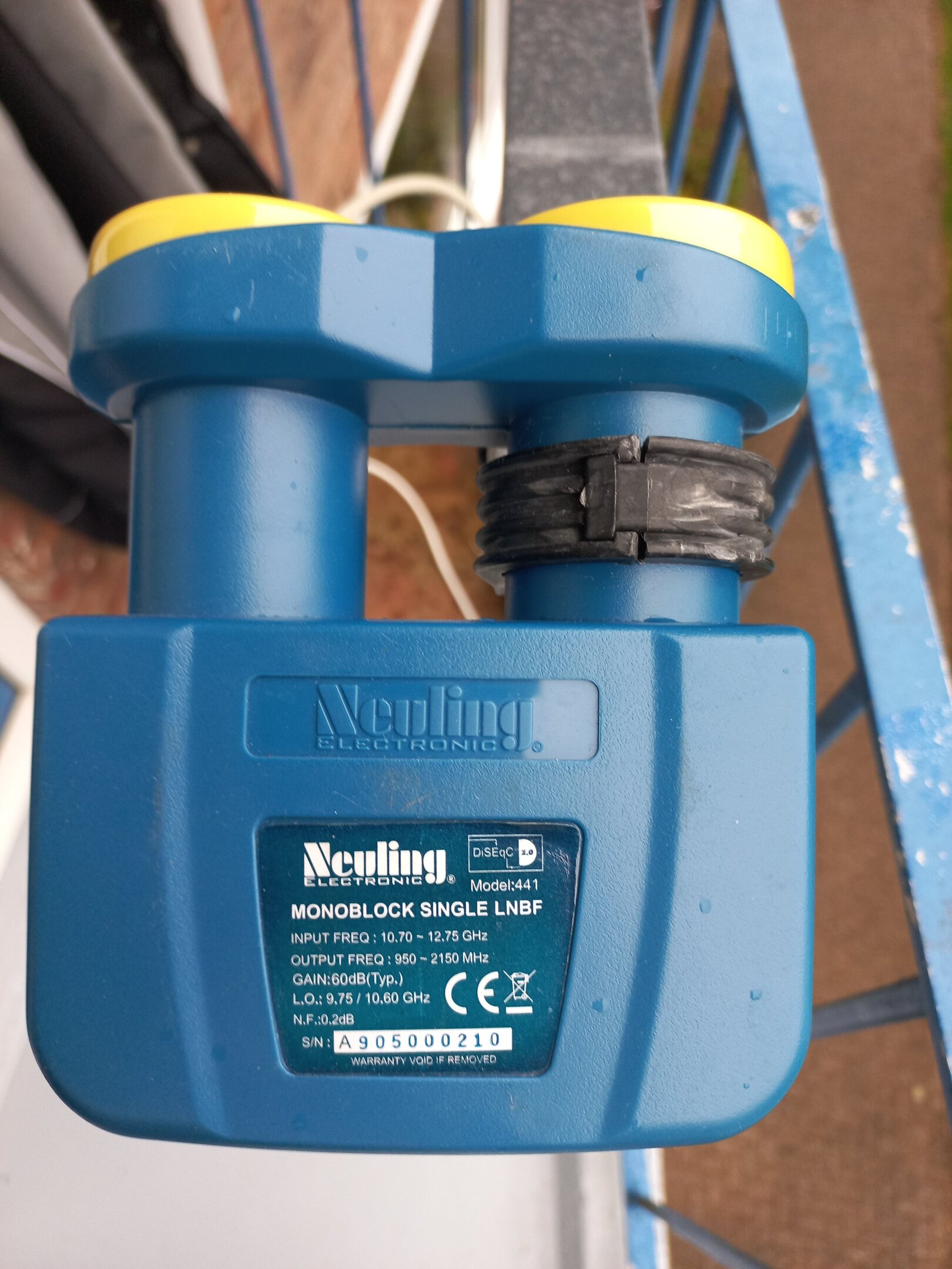

Gast Geplaatst: 20 oktober 2022 Geplaatst: 20 oktober 2022 Inmiddels voorzien van een geschikte lnb en uitgericht op 19.2 en 13.0 met de 13.0 als centrale lnb. Prima ontvangst. Dank voor het meedenken en de adviezen.

Gast Geplaatst: 20 oktober 2022 Geplaatst: 20 oktober 2022 Dit is de lnb die het mogelijk maakt Astra 1 en Hotbird te ontvangen in een 60 cm Triax.
Sprietje Geplaatst: 20 oktober 2022 Geplaatst: 20 oktober 2022 (aangepast) Met dit 6 graden monoblock zul je de zenders van de Hotbird en Astra 19,2 toch zeker niet optimaal ontvangen. De koppen staan 63,5mm van elkaar h.o.h. terwijl 55mm de optimale afstand is. Ze staan dus 8,5mm te ver van elkaar en dat ga je absoluut merken bij de zwakkere zenders. Ik ben benieuwd hoe jij Anixe HD op de Astra 19,2 ontvangt (positie 142 Canal Digitaal) en Rai News 24 HD (positie 545 CD) op de Hotbird? Had je dat monoblock nog liggen? 20 oktober 2022 aangepast door Sprietje
Gast Geplaatst: 21 oktober 2022 Geplaatst: 21 oktober 2022 Anixe HD 10.9 dB en 68% AGC: blijft op 2 % staan Rai News HD 10.9 dB en 69% AGC: blijft op 97% staan Dat monoblock had een vriend nog liggen en wel eens gebruikt in een grote Triax.
Sprietje Geplaatst: 21 oktober 2022 Geplaatst: 21 oktober 2022 Je hebt de afstandsfout in ieder geval goed uitgemiddeld over de 2 satellieten. Het signaal kan in ieder geval een stuk beter als je de geadviseerde lnb's gebruikt.
