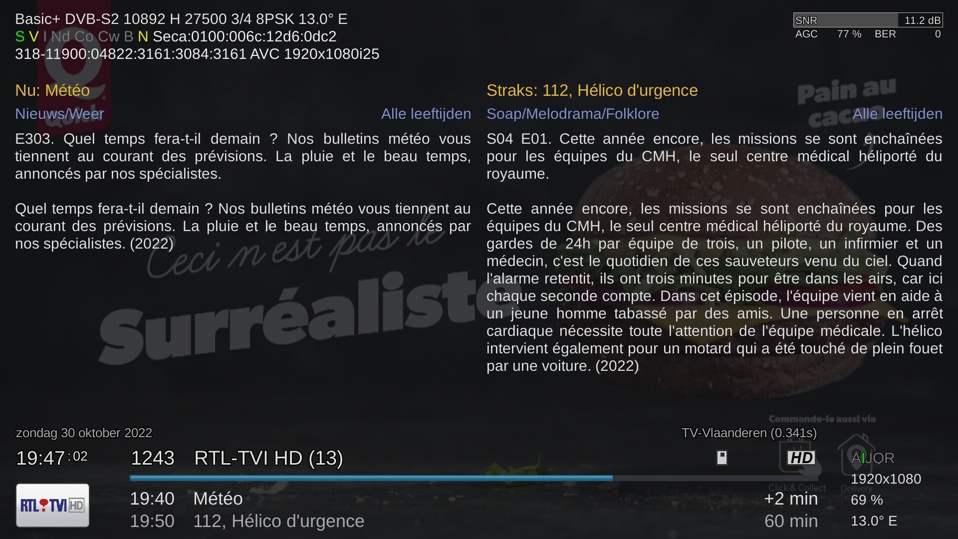

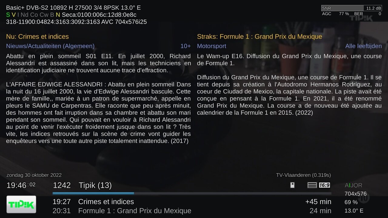

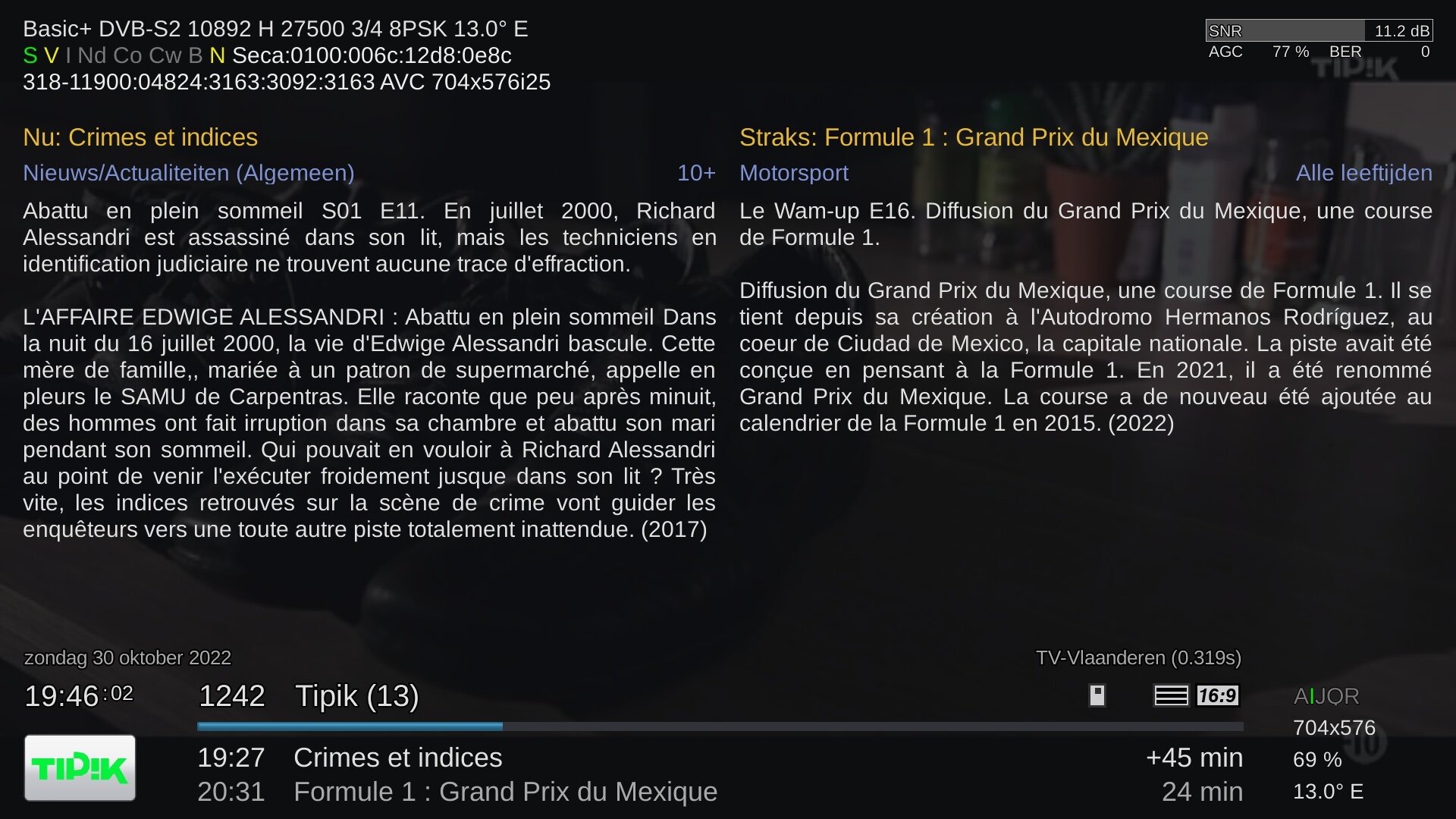

En een mapping regel is nodig als je nog een lisse TVV kaart hebt..
Hier werken ze nog….
M:1818 00006C:0100 00006C
