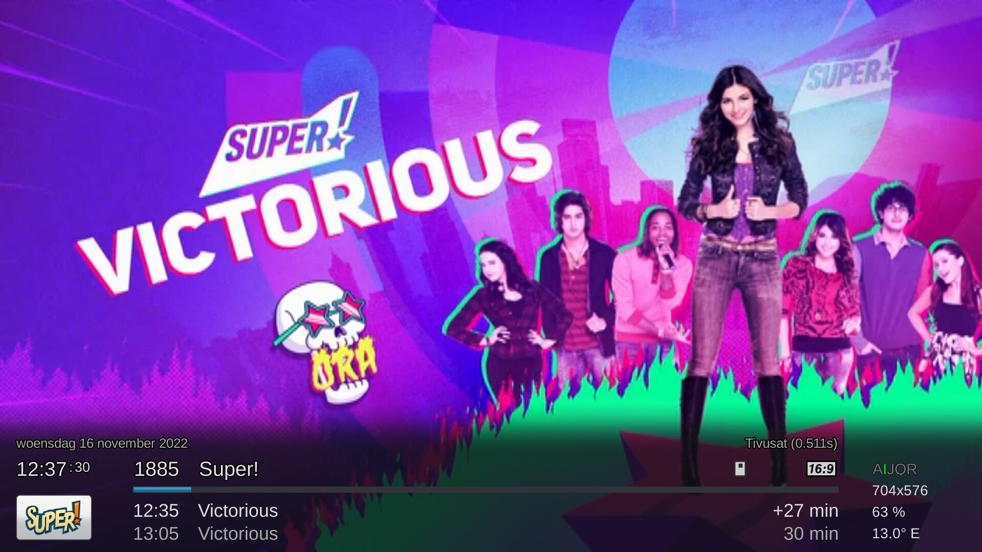

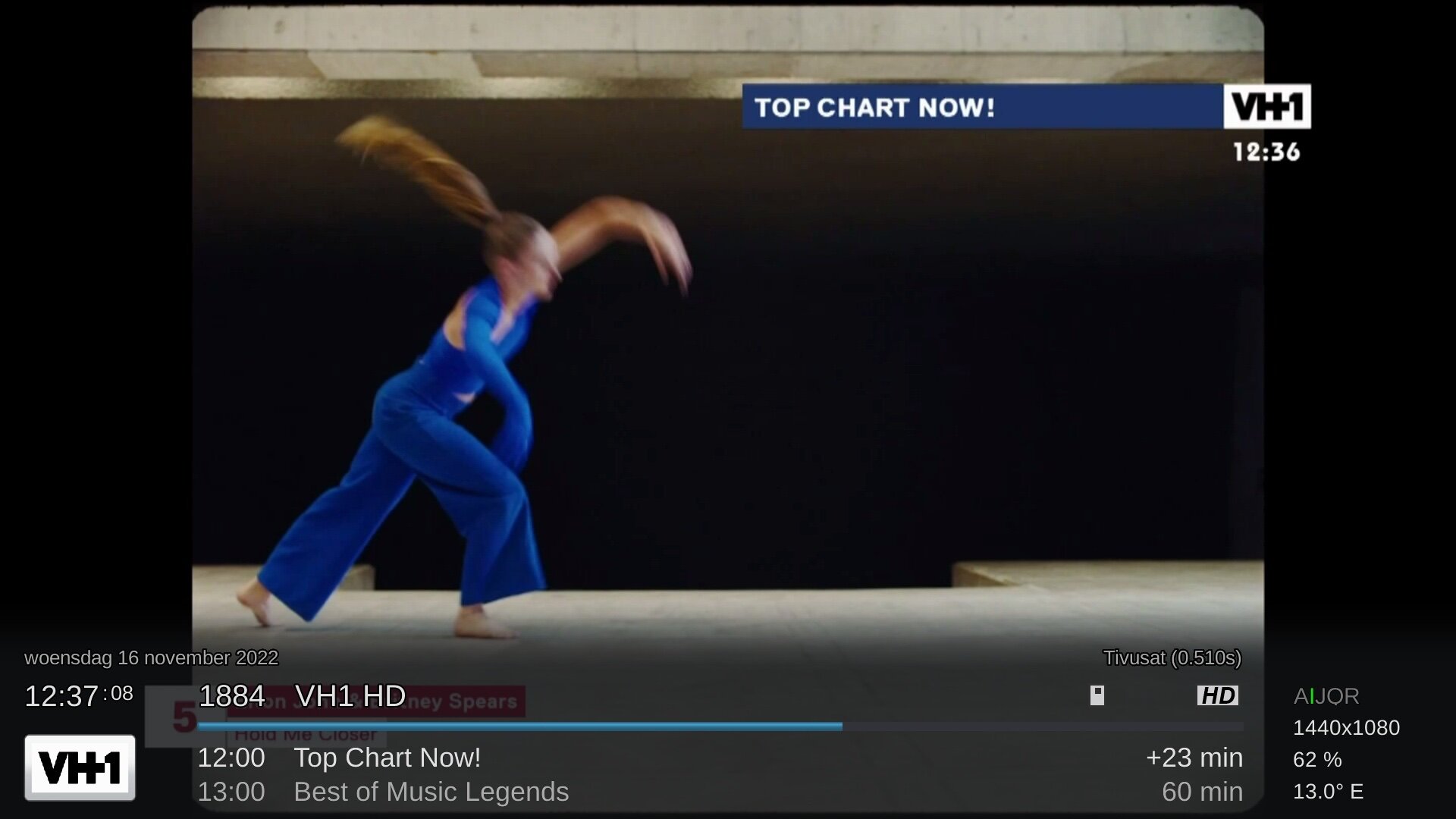

Heb het advies van @Sprietje opgevolgd. Nieuwe Inverto LNB erop. Ook gemerkt dat het tijd wordt om de coax te vervangen. Door het weer aangetast. Bij het losdraaien van de LNB brak de isolatie open. Kabel tussen LNB en switch meteen vervangen. Zenders VH1 Italia en Super! komen nu weer storingsvrij binnen (onderdeel van TivúSAT).
