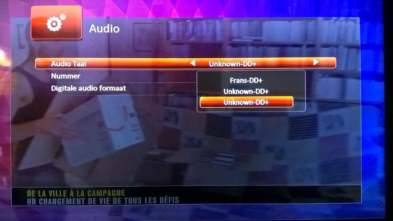

5 uren geleden, youriy zei:
DD+ , downmix aanzetten.
5°West:
Tot voor kort was er geen enkel probleem !! Bij de Italiaanse , alles ok !!
ivm de Franse , geen idee hoe ik dat moet doen met de volgende software:

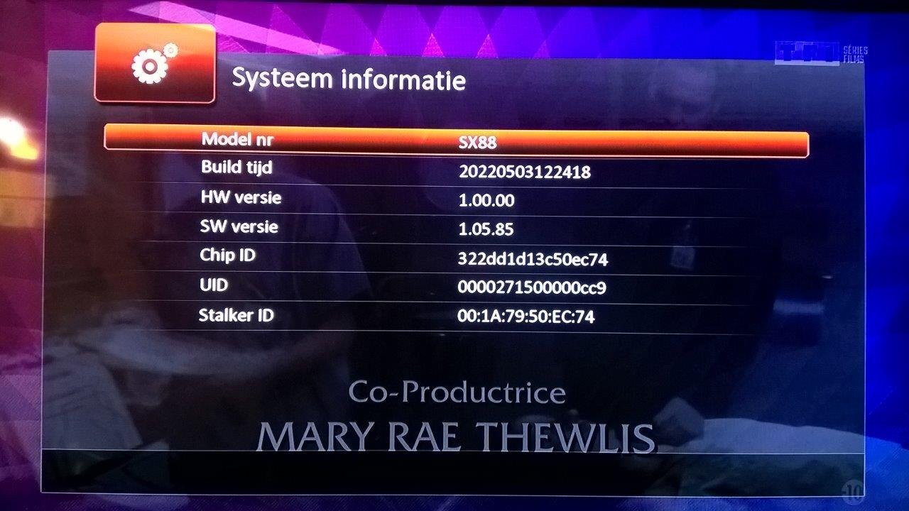

Wat ik nu net ondekte op de Octagon SX88 , want ik gebruik die zo goed als nooit ,
op sommige Franse multistreamzenders vindt die geen audio !!??
Ik heb een blind scan gedaan , transponders apart gescand & software update !!
Op de Octagon SF8008 met OpenATV = alles ok !!
Deze ontvanger ondersteunt geen DD+. Daarom is de SX88+ zo snel op de markt gekomen. Behalve France3 zal je niet veel geluid horen op de Franse Multistream met deze ontvanger...

Maar hij leest het wel zie ik, is er geen algemene audiosetting waarin je die downmix kunt instellen?
En op die derde regel, zijn daar nog opties?

19 minuten geleden, youriy zei:
Bij mijn weten niet. Is hardwarematig onmogelijk. ik heb de Xarius Sniper gehad (met dezelfde specs onder de motorkap). Deze werd in TotaalTV ook ooit als één van de eerste ontvangers met mogelijkheid tot ontvangen Franse multistream geprezen. Deze werd in dat blad "uitvoerig" getest. Na die test heb ik deze gekocht en bleek dat deze ook niet geschikt was voor reproduceren van DD+ audiostream. Heb toen verder opgezocht en contact gehad met de fabrikant.
Het enige wat je kan proberen is een geschikte soundbar of tuner er aanhangen in de hoop dat die het DD+ audiospoor kan decoderen. Bij mij alleszins zonder succes. Ik heb de ontvanger teruggestuurd en een EDISION PRIMO IP S2 gekocht. Dit is, volgens mij, prijs- en hardwaregewijs het beste alternatief voor het bekijken van Franse Multistream MET geluid.
  • Bedankt 1

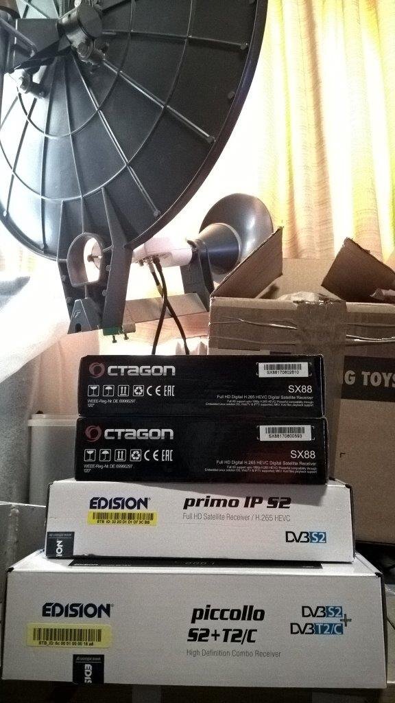

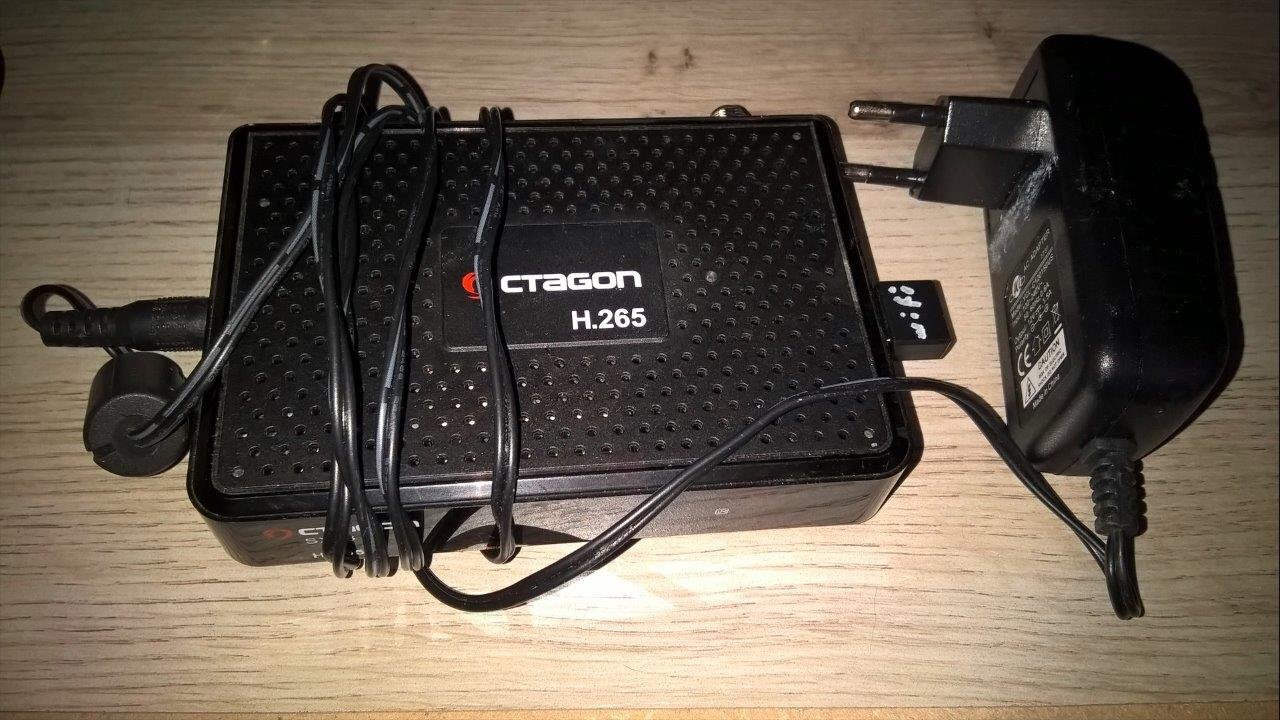

BTW: Ik heb die een tijd terug voor een leuk prijsje op de kop getikt ,
via sat4all 2dehands , 10€ , da' was net niet te veel voor dit toch mooi bakje 🙂

34 minuten geleden, stevenvc19 zei:
Voor €10 kan je niet sukkelen 🙂
Het waren in totaal 4 ontvangers 50€ + post 🙂
