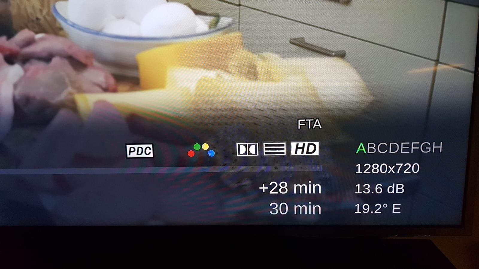

Bij het schakelen met mijn VU+ Uno 4K zie ik symbolen voorbij komen
waarvan ik aanneem dat deze door de ontvanger gegenereerd worden.
Zijn deze image afhankelijk ? Ik gebruik OpenPli.
Ik ben op zoek naar een overzicht met de betekenis van de symbolen
zoals 'PDC' en die 4 gekleurde bolletjes en anderen die maar heel
af en toe in beeld verschijnen.

Dit zit in de OpenPli verwerkt. Het zijn feitelijk ‘logische’ symbolen van de diverse uitzendinformatie.
PDC = Program Delivery Control (digitale navolger van VPS)
Bolletjes = HbbTV (wat allang niet meer werkt in OpenPli)
Groene vierkantjes = Subkanalen aanwezig
FTA = Ongecodeerde kanalen
4K = UHD uitzending
Geel bolletje = Streaming aktief
Rood Bolletje = Opname aktief

Er zijn er nog meer:
Van links naar rechts:
Gecodeerde uitzending
Surround geluid (Dolby Digital)
Teletekst bij deze zender aanwezig
HD uitzending
Breedbeelduitzending
