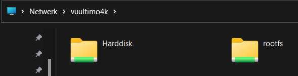

Denisdaf Geplaatst: 8 december 2022 Auteur Geplaatst: 8 december 2022 26 minuten geleden, Tonskidutch zei: heb je een interne/externe HDD of een NAS je kan middels OpenPli gewoon op dat gemount medium een nieuwe versie downloaden en installeren via OFGwrite ik vermoed dat jou USB stick die je gebruikt niet gemount is en pas bij het doorstarten van enigma2 na de bootsessie als automount toegevoegd wordt. o ja, pardon de ZERO heeft geen interne HDD slot Er zit inderdaad een HDD in hoor. Middels een sleuf achteraan de ontvanger. Maar die is natuurlijk op de ontvanger zelf geïnisialliseerd. Daardoor niet op de hier aanwezige computers bereikbaar daar deze allemaal windows OS hebben. Of zie ik het verkeerd? Betreffende de USB Stick die heb ik gewoon in Fat32 geformatteerd., en dan de zaken die ik noemde er op gezet. Iemand soms een mount voor een Channelmaster 120 op overschot. Ik wil namelijk mijn voordien beweegbare 120 channelmaster vast opstellen. Om zowel qua uitzicht, maar ook qua gewicht niet met die beweegbare dingen te zitten, dus op zoek naar een mount.
Tonskidutch Geplaatst: 8 december 2022 Geplaatst: 8 december 2022 Dat is geen ZERO4K maar een UNO4K als ik mij niet vergis qua berichten die jij zelf gepost hebt. ook op windows zie je de hdd van je Vu+ Women And Wives Paul McCartney
