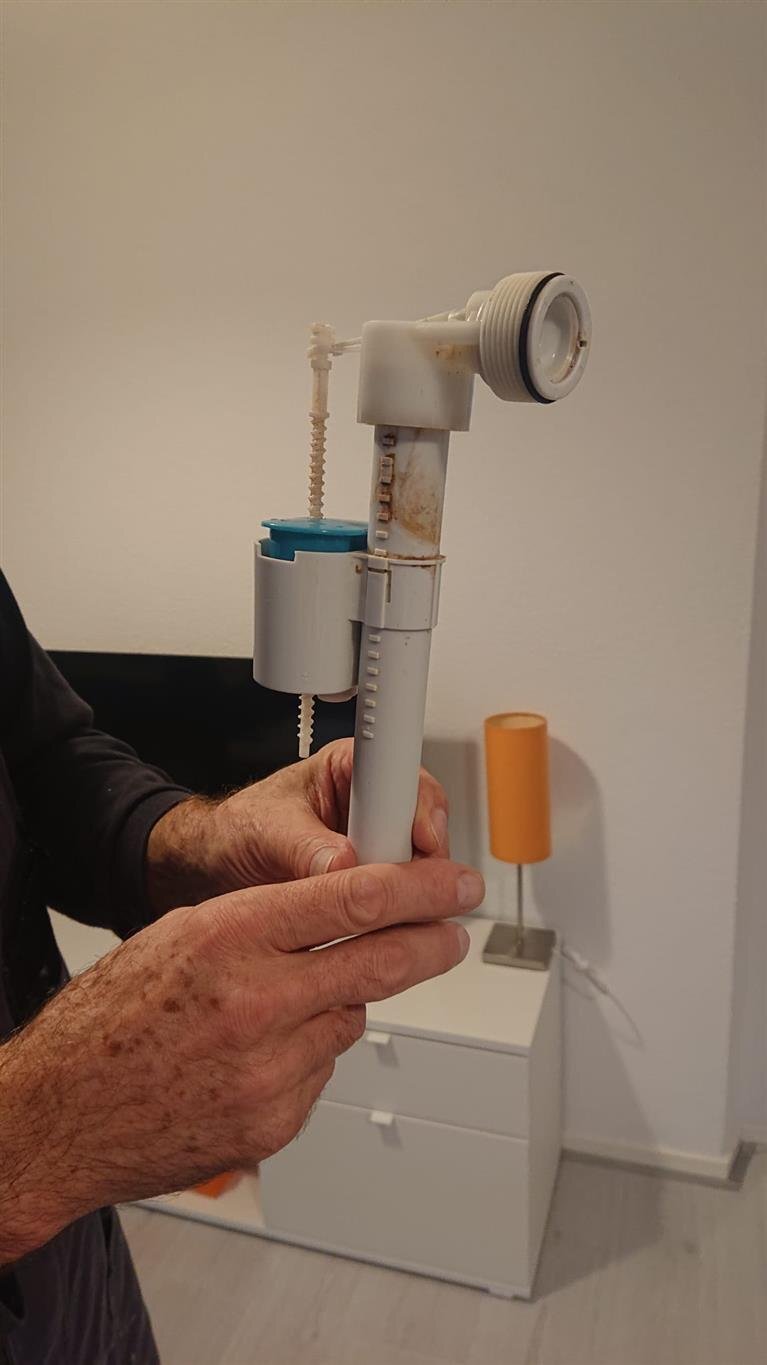

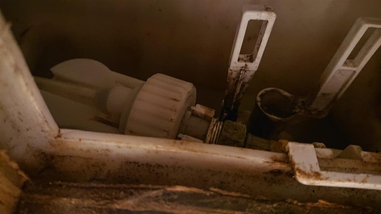

Deze week liet de vlotter kraan van een hangend toilet geen water meer door.
Ik haal 'm er uit, haal 'm uit elkaar, zie veel troep, maak 'm schoon met AntiKal, zet 'm weer in elkaar en alles werkt.
Gisteren, een paar dagen later was het plots omgekeerde wereld, het water bleef doorstromen....
Rubbertje aangetast door de Antikal?
Ik zie er niets geks aan.
Wat ik ook deed, ik kreeg 'm niet meer aan het werk.
Heb er uiteindelijk maar een universeel ding van Gamma in gezet, wist het NET passend te krijgen (liep bijna aan) en vastgezet met tie-wraps.
Het werkt...
Maar wie herkent dit ding, weet welk merk het is, en, of het nog verkrijgbaar is?

Wat bedoel je met 'bleef maar doorstromen'?
Liet de vlotter door of bleef er water in de pot stromen. Dit zijn 2 wezenlijke verschillen.
In het laatste geval is de afdichting van de bodemklep rot. Vaak een grote platte witte ring van zo'n 5 cm. Die zit op de bodem 🤢 van het reservoir.
(volgende keer ontkalken met warme ( 45°) azijn, 1/2 uurtje zijn werk laten doen)
aangepast door Con
Haha, beide.
De vlotter bleef doorlaten, dus bleef het water in de waterbak met een rotgang stijgen, op een gegeven moment komt het boven de grens en stroomt het dus via de veiligheidsopening de pot in....
Kwam de blauwe drijver wel omhoog?
Meestal wordt er door de hevel een rubber schijfje gedrukt op de inlaat.
De inlaat is vaak een dun koper busje. Kan ook met een membraan.
Of er is iets weggevreten door de antikalk of er zit vuil op de zitting.
17 minuten geleden, Spotvogel zei:
Ja, uiteraard.
Niets hier is uiteraard.
Er zijn nu eenmaal mensen die "wat hun ogen zien,  maken hun handen kapot".
Ik weet vooraf niet of ik met de slimste mens heb te maken... toch? 😁
aangepast door Con
Tja, ik heb wel vaker van die dingen gerepareerd, membraampje vervangen etc.
Aan deze zie ik niets raars, enige dat ik kan bedenken dat het rubbertje te stijf is geworden door die AntiKal of zo...
