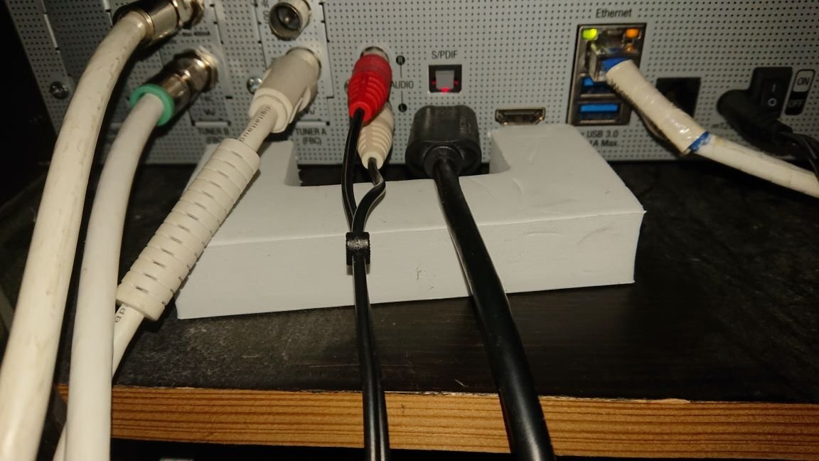

Old Satterhand Geplaatst: 5 januari 2023 Geplaatst: 5 januari 2023 Gek dat nog niemand op het idee is gekomen dat zo'n defect ook kan worden veroorzaakt door de aangesloten HDMI bron? Daarom de logische vraag aan @Tonskidutch : Heb je dit probleem alleen als je de VU+ Ultimo hebt gekozen via de AVR, of ook als je de PC als bron gebruikt? Tonski en ik hebben al eerder gediscussieerd over een vergelijkbaar probleem, daarbij heeft hij de parameters van de HDMI uitgang van de VU al zodanig aangepast, dat de stress op de HDMI verbinding naar de AVR en TV zo laag mogelijk is: Lagere chroma sub-sampling (4:2:0 ipv 4:2:2) en minder bits per sample (10 ipv van 12). Ik kan dat topic echter niet zo gauw meer terug vinden. Ik had zelf ook last van HDMI onderbreking door een defect aan de HDMi poort van mijn VU+ 4K Ultimo. Zie de post van @Satterdam over de soldeerverbindingen. Dat heb ik "opgelost" door een ondersteuning aan te brengen onder de HDMI kabel/connector op de uitgang van de VU. 1
