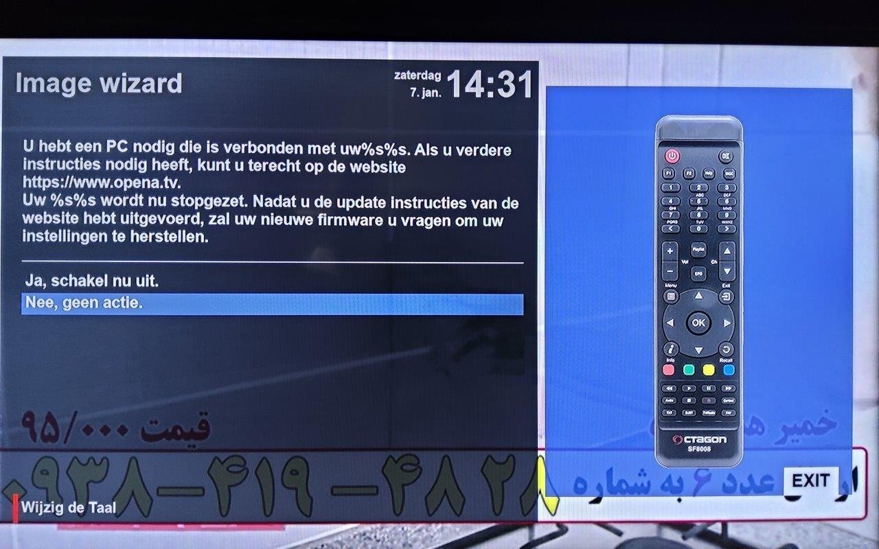

Octagon SF8008 , opslagen van Image Wizard
Ik heb nee geklikt , daar die niet met een computer is verbonden !!
Ik heb daarna een update aangaande OpenATV 7,0 gedaan , en ....

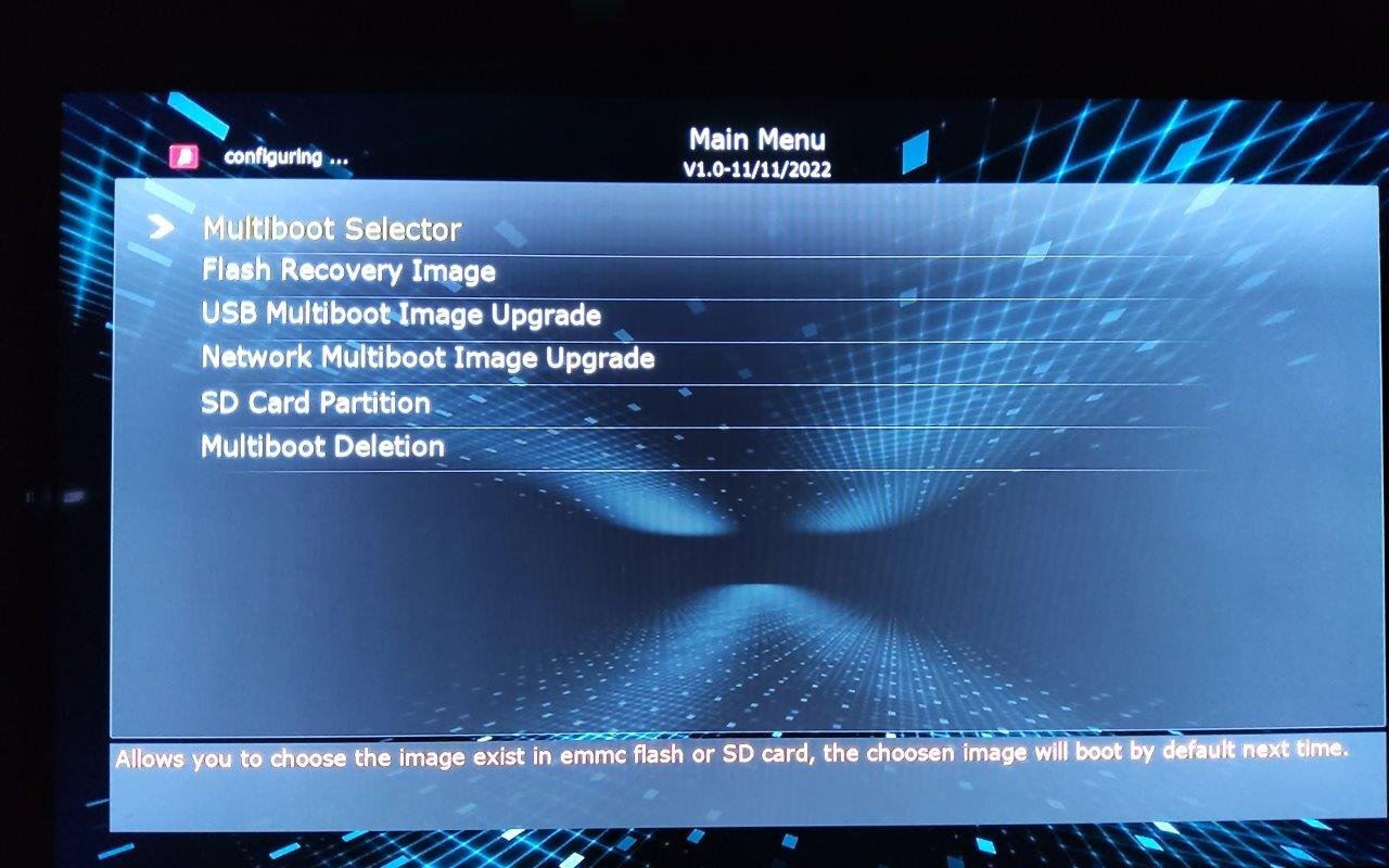

Eerste tip is inderdaad een (recovery)image op stick zetten en dan toestel achteraan uitzetten. Stick achterin steken en dan toestel weer aan en gelijktijdig op AB standby toets indrukken. Dan moet je in het recovery menu komen.

En dan nu het gekke , daarnet dus de ontvanger weer aangezet ,
hetzelfde probleem natuurlijk !! Maar dan .... ik druk op de knop vooraan ,
ik blijf drukken en zet de ontvanger weer met de knop achteraan aan ,
Ik zie UPdt in de display vooraan !!
Ik laat de ontvanger z'n gang gaan , kort nadien zie ik dan NECO !!

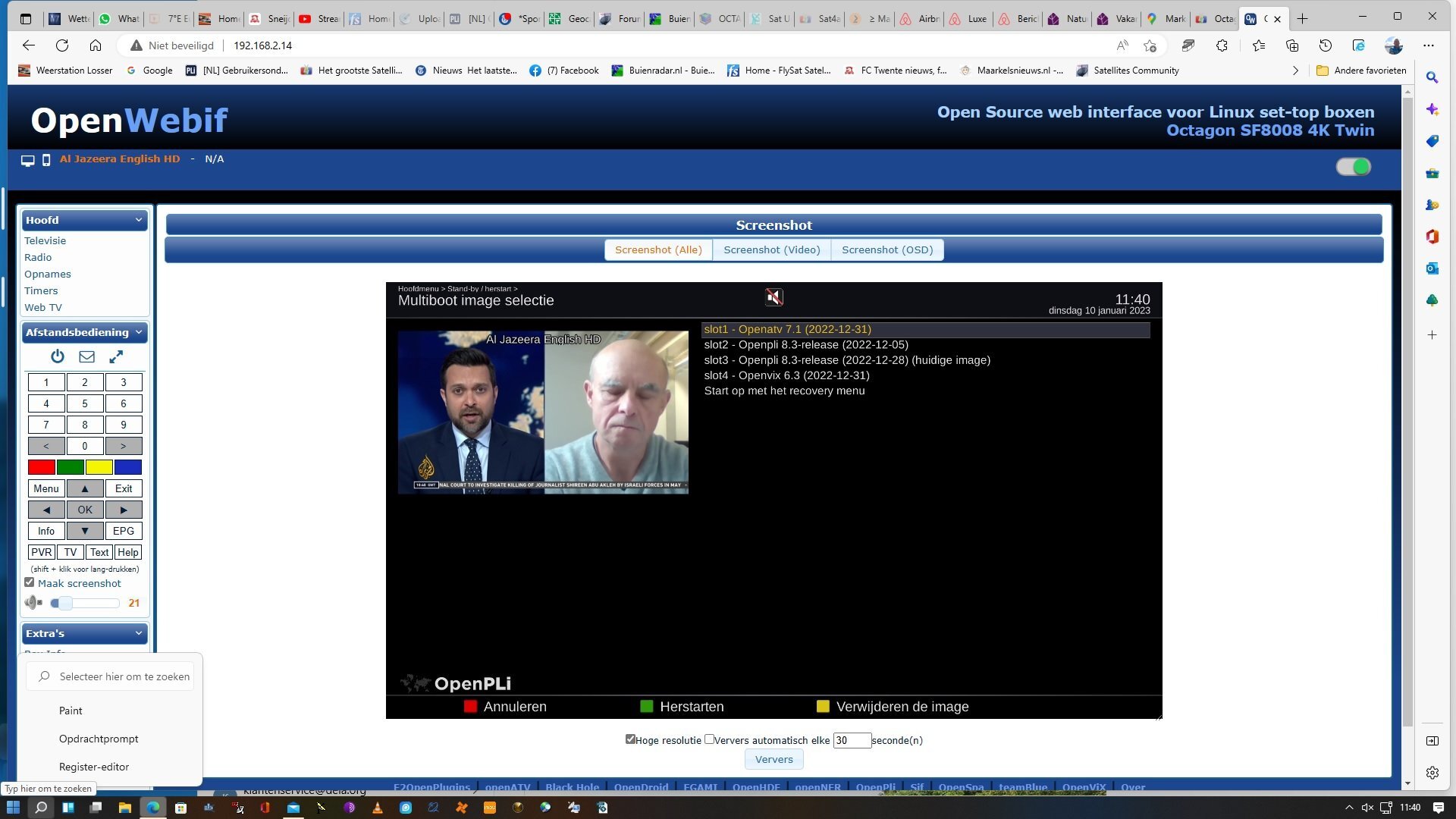

en verschijnt ook plots het volgende menu van OpenPLI 8.0 op het scherm:
Kies ik multiboot selector , en neem dan OpenATV 7.0 , weeral bingo 🤬

Denk echt dat je naar een nieuwer image moet en niet een ouder image.
Dan geloof ik @dreka1 met z'n ervaringen op de octagon
Tonskidutch heeft helemaal gelijk. Nog beter is om in multiboot meerdere images te zetten.
Zie mijn voorbeeld. Kun je naar hartelust testen en hou je er 1 om te kijken.
Ik heb 2 keer PLi waarvan 1 is om dingen uit te proberen.
