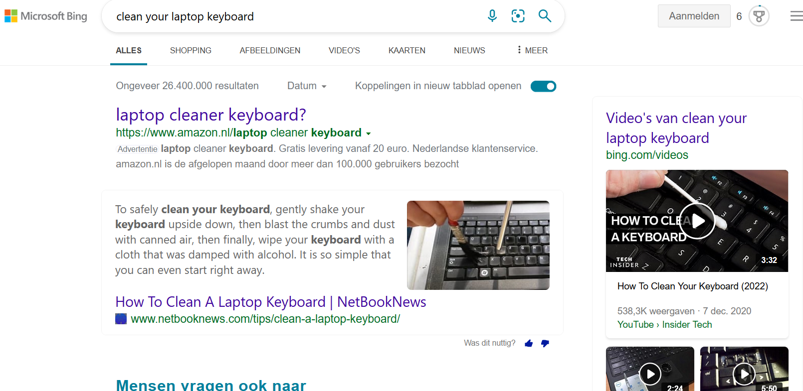

Tonskidutch Geplaatst: 31 januari 2023 Geplaatst: 31 januari 2023 Ja daar is die dan No Rhyme No Reason LTJ Xperience, Jackson Sloan
Spotvogel Geplaatst: 31 januari 2023 Auteur Geplaatst: 31 januari 2023 Ja, dat ken ik, heb ik uiteraard al gedaan, maar, dat helpt alleen tegen stof en kruimels en zo, niet tegen restjes cola. Dat met alcohol wipen in die advertentie maakt alleen de toeten aan de buitenkant schoon....
