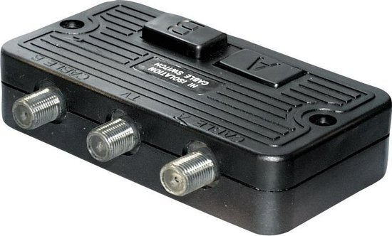

RikDC Geplaatst: 5 februari 2023 Geplaatst: 5 februari 2023 Goede middag , Ik ben zo vrij hier nog eens een vraag te stellen. Momenteel ben ik een grote caravan aan het herinrichten. Ik heb een tweedehands schotel gekocht en een duo lnb. Deze schotel komt op het dak en word manueel opgesteld van binnenuit. Ik ga er vanuit dat wij op plaatsen zullen komen waar ons een plaats toegewezen word ( op een camping ) en de schotel op het dak van de caravan geen ontvangst zal hebben vanwege obstakels . Hiervoor heb ik een tweede nieuwe schotel aangeschaft die op een driepoot staat en vrij kan opgesteld worden. In de buitenwand van de caravan komt een wandaansluiting waar ik twee coax kabels kan op aansluiten. De wandaansluiting zou in verbinding staan met de ontvanger VU solo 2. Ook de schotel die op het dak staat van de caravan zou hierop aangesloten worden. In geval de schotel op het dak geen ontvangst heeft wil ik dus mijn losse verplaatsbare schotel gebruiken en deze aansluiten aan de wandcontactdoos. Een heel verhaal maar de uiteindelijke vraag is of dit allemaal werkt. Dus , bij het gebruiken van de verplaatsbare schotel zou de schotel die op het dak staat , niet gebruikt worden en plat liggen ze blijft echter wel aangesloten. Er zijn dus in dat geval 4 lnb's aangesloten tegelijkertijd waarvan er 2 signaal geven ( losse schotel ). Kan dit en mag dit voor de ontvanger ? Ik dank de mogelijke raadgever bij voorbaat voor zijn of haar hulp. Groeten. Rik
grondstof Geplaatst: 5 februari 2023 Geplaatst: 5 februari 2023 Er zijn switchen in de handel waar je 1 ontvanger en 2 schotels op kan aansluiten, hij werkt als een wisselschakelaar, dus schotel 1 of schotel 2 wordt doorgegeven aan de ontvanger. Ik dacht dat het unlimmited switch of zo iets heet
RikDC Geplaatst: 5 februari 2023 Auteur Geplaatst: 5 februari 2023 Bedankt Grondstof , dat lijkt me wel een oplossing. Moet ik daaruit opmaken dat ze niet samen aangesloten mogen blijven ?
RikDC Geplaatst: 5 februari 2023 Auteur Geplaatst: 5 februari 2023 Zou het zoiets zijn ? Moet dan alleen naar één zoeken met aansluitingen voor 2 duo lnb 's

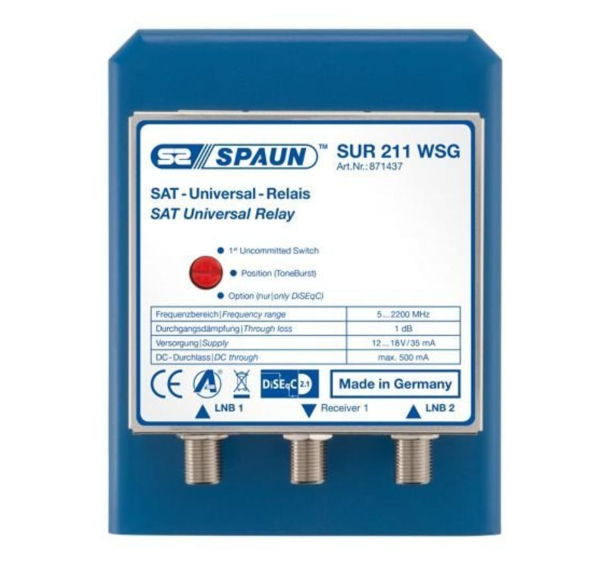

Tonskidutch Geplaatst: 6 februari 2023 Geplaatst: 6 februari 2023 Grondstof bedoeld een "Uncommitted Switch" 2in1. zoals de spaun sur211f This Must Be It- Alan Dixon Remix Röyksopp, Alan Dixon & Fever Ray
RikDC Geplaatst: 6 februari 2023 Auteur Geplaatst: 6 februari 2023 Bedankt voor jullie reacties. Dus mijn afbeelding is niet hetgeen ik nodig heb. Die relais , gaat die dan activeren bij signaal of wat. Die krijgt toch stroom van de ontvanger neem ik aan. Met die manuele zoals op mijn foto dat snap ik nog maar die laatste......

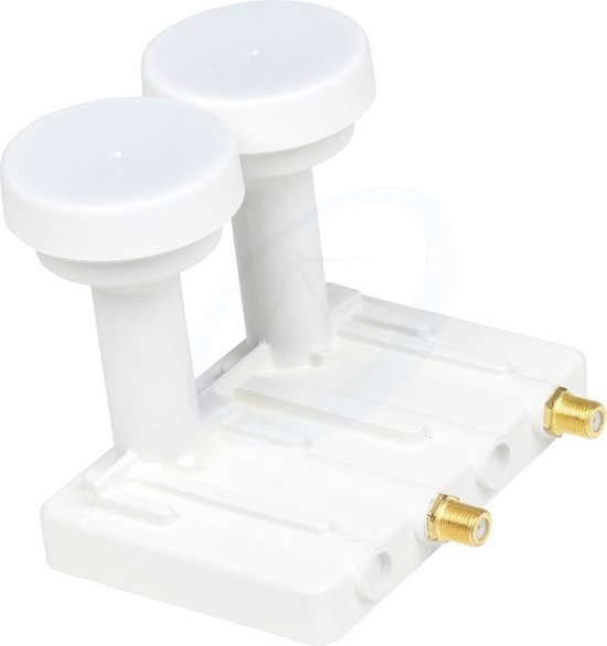

Tonskidutch Geplaatst: 6 februari 2023 Geplaatst: 6 februari 2023 Je duoblock is een committed switch inside ( dat zijn dus twee LNB's + Switch) dus om twee dergelijke comitted siwtches te kunnen schakelen heb je een uncommitted switch nodig anders kan je receiver geen diseqc signaal naar de juiste LNB sturen. This Must Be It- Alan Dixon Remix Röyksopp, Alan Dixon & Fever Ray
Moderator ceesv Geplaatst: 6 februari 2023 Moderator Geplaatst: 6 februari 2023 Het beste lijkt mij die mechanische schakelaar. Het doel is om slechts één schotel tegelijk te gebruiken. Of de schotel op het dak van de camper wordt gebruikt, of wanneer de camper onder een boom staat wordt de losse schotel op statief gebruikt. Met een diseqc schakelaar moet je per schotel alle zenders inlezen, dan zie je op de afstand bediening 2 keer Nederland 1 staan, waarvan er slechts één beeld geeft. Gaat niet bestaat niet! 65" 4-K OLED, Vu+ Duo 4K SE BT, Vu+ Solo 4K, Rebox-8500, Rebox-8000, Wavefrontier T-90, Satlook Digital NIT, Megasat HD5 Combo Gebruik je een advertentie blocker? Maak dan een uitzondering voor onze website. Zonder advertentie (inkomsten) kan deze site niet voortbestaan.

RikDC Geplaatst: 6 februari 2023 Auteur Geplaatst: 6 februari 2023 CeesV , ik durfde het al niet zeggen vandaar mijn voorzichtige vraag hoe die relais geactiveerd word. En inderdaad , het doel is om slechts één schotel te gebruiken. Ofwel de schotel op het dak van de caravan ofwel de losse verplaatsbare schotel als bvb bomen het gebruik van de "vaste schotel " hinderen. Stel dat we dus opteren voor de mechanische schakelaar dan moet ik er zo'n 2 plaatsen want ik zit met een duoblock (hoop dat ik het juist zeg , 2 lnb's en 2 coax kabels per schotel.) op elke schotel . Het meest interresante zou dan nog zijn een mechanische schakelaar met 4 ingangen en twee uitgangen neem ik aan . Die vind ik blijkbaar nergens..... Anders 2 stuks zoals ik op mijn bijgevoegde afbeelding heb staan ? In ieder geval allemaal bedankt voor het meedenken . Groeten. Rik
Moderator ceesv Geplaatst: 6 februari 2023 Moderator Geplaatst: 6 februari 2023 Normaal loopt er van je beweegbare schotel slechts een kabel naar je satelliet ontvanger. Een eventueel 2e kabel wordt door je automatische schotel gebruikt voor het uitrichten van de schotel. Zou je een twin satelliet ontvanger hebben, die zowel tegelijk kijken als opnemen toestaat zou je 2 kabels nodig hebben. Je statief schotel zou slechts 1 kabel nodig hebben, om programma's te kijken, je hebt pas een 2e kabel nodig indien je een twin ontvanger hebt waarmee je tegelijk kijkt en opneemt. Je hoeft dus slechts een kabel van je tv ontvanger te splitsen met de schakelaar, een ingang gaat naar de schotel op het dak, de andere ingang naar je statief schotel. Voor een exact advies zou je meer informatie en foto´s kunnen posten. Welke schotels, welke ontvanger etc. Ik zou aan de buitenzijde van de camper slechts een antenne ingang laten plaatsen, om de statief buitenantenne aan te sluiten, en bij de tv de keuze schakelaar zetten. Gaat niet bestaat niet! 65" 4-K OLED, Vu+ Duo 4K SE BT, Vu+ Solo 4K, Rebox-8500, Rebox-8000, Wavefrontier T-90, Satlook Digital NIT, Megasat HD5 Combo Gebruik je een advertentie blocker? Maak dan een uitzondering voor onze website. Zonder advertentie (inkomsten) kan deze site niet voortbestaan.
RikDC Geplaatst: 6 februari 2023 Auteur Geplaatst: 6 februari 2023 Tja , in mijn eerste bericht schreef ik VU solo 2 als ontvanger en dat is dus inderdaad een twin satelliet ontvanger. Bijgevolg heeft mijn verplaatsbare schotel een duo twin lnb (heb het even opgezocht op de factuur ) en de vaste schotel ook uiteraard. Er gaan dus van elke schotel 2 coax kabels naar binnen. De beweegbare schotel is er één die manueel opgesteld word van binnenuit en waar origineel maar een enkele lnb op stond. Ik heb hier een coax kabel bij getrokken en een duo twin lnb op gezet. Vanuit uw advies i.v.m. gebruik van een manuele cable switch zou het dus voor mij praktisch zijn om één te vinden met 2 x 2 ingangen en 2 uitgangen. Die zie ik nergens op het www en dus zal het vermoedelijk met twee stuks moeten zoals op mijn afbeelding. Groeten. Rik
Tonskidutch Geplaatst: 6 februari 2023 Geplaatst: 6 februari 2023 37 minuten geleden, RikDC zei: Vanuit uw advies i.v.m. gebruik van een manuele cable switch zou het dus voor mij praktisch zijn om één te vinden met 2 x 2 ingangen en 2 uitgangen. en als die er nu eenmaal niet zijn dan neem je toch twee van die manuele switches This Must Be It- Alan Dixon Remix Röyksopp, Alan Dixon & Fever Ray
Moderator ceesv Geplaatst: 6 februari 2023 Moderator Geplaatst: 6 februari 2023 Een dubbele uitvoering van de keuze switch ga je niet vinden. 2 afzonderlijke schakelaars zijn dan de oplossing. Gaat niet bestaat niet! 65" 4-K OLED, Vu+ Duo 4K SE BT, Vu+ Solo 4K, Rebox-8500, Rebox-8000, Wavefrontier T-90, Satlook Digital NIT, Megasat HD5 Combo Gebruik je een advertentie blocker? Maak dan een uitzondering voor onze website. Zonder advertentie (inkomsten) kan deze site niet voortbestaan.
RikDC Geplaatst: 6 februari 2023 Auteur Geplaatst: 6 februari 2023 Bedankt allemaal ik neem aan dat jullie beter weten dan ik wat er op de markt is. Het zullen dan inderdaad 2 schakelaars worden. Bedankt allemaal. Rik
