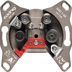

op dit moment is de enige oplossing die ik kan bedenken het toepassen van de volgende eindoos:
SSD 7-00 Axing BK/SAT Twin-antennedoos
deze gecombineerd met een splitter op de tv uitgang voor het scheiden van het dvb-t2  en DAB+ signaal. Het nadeel van een splitter is dat er gauw 10db verlies optreedt.

Als je ervoor hebt zorg gedragen het SAT signaal goed te filteren, dan is die oplossing prima bruikbaar.
Voor die 10 dB verlies zou ik me geen zorgen maken als je actieve antennes gebruikt.
Uiteraard gebruik je een eerste klas coax kabel, die niet te lang is, tot max 15 meter.
Waarom je het SAT signaal moet filteren voordat je het combineert?
Dat heeft te maken met het feit dat bij gebruik van de hoge band er een ontoelaatbare hoeveelheid RF energie in de FM/DAB/DVB-T band terecht komt.
Dat zal een juiste SAT/Terrestrial combiner keurig wegfilteren.

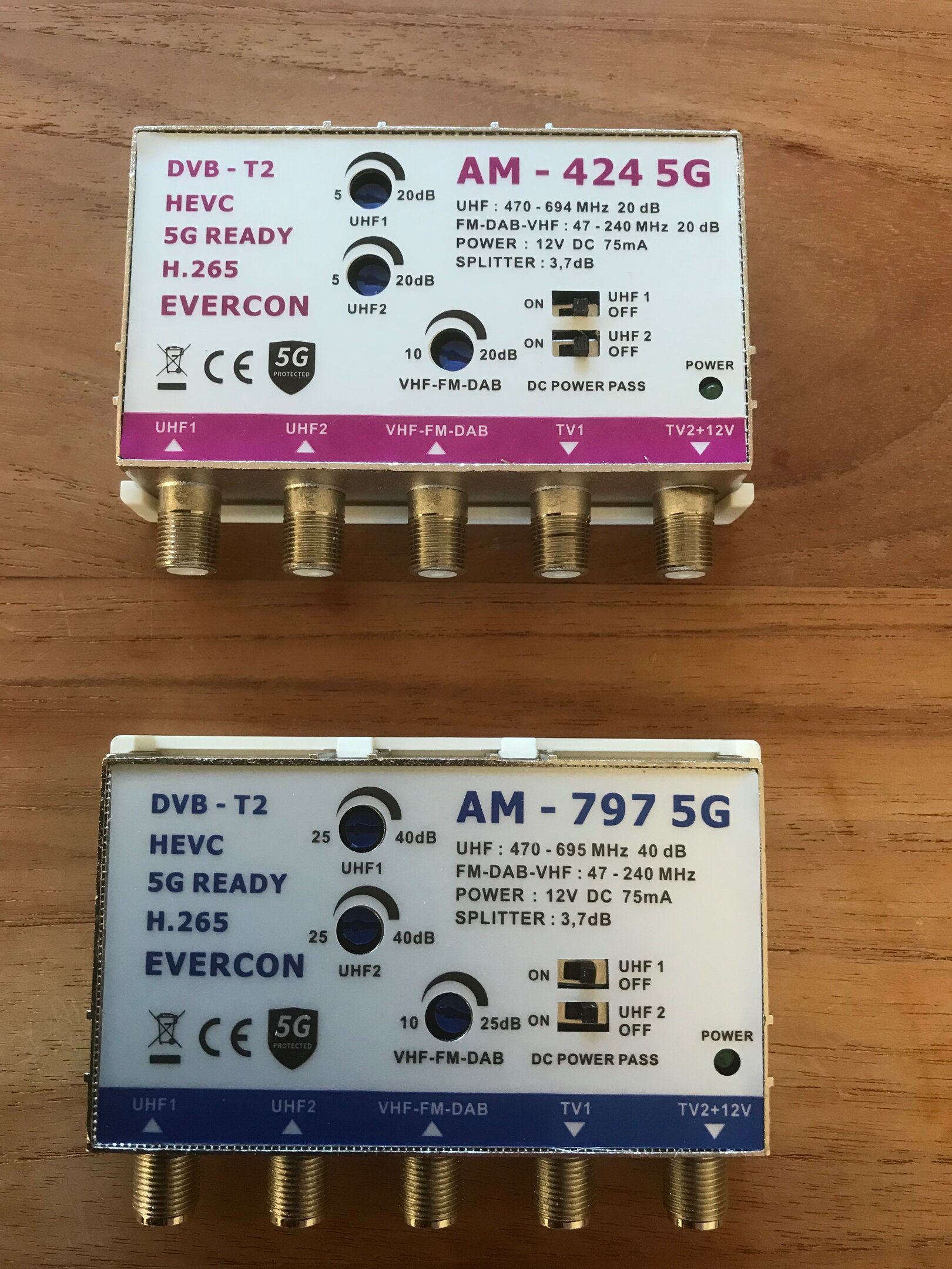

Maak gebruik van een EMP Centauri Profi-Line Multischalter MS 17/12, deze in combinatie met 1 van de volgende signal combiners welke gevoed worden door de multi switch (zie Foto)

...deze in combinatie met 1 van de volgende signal combiners welke gevoed worden door de multi switch...
Dat lijken mij handige combiners.
Ik heb er geen ervaring mee maar ik neem aan dat die ook voor de juiste scheiding zorgt van de 2 frequentiebanden.
Dat is natuurlijk nodig als je meerdere antennes combineert, i.v.m. de overlap in ontvangst.
Ik zou kiezen voor de AM-424 want de AM-797 heeft te veel versterking voor dit doel.
Ik hoop dat je wel beschikt over de juiste meetapparatuur om de boel in te regelen.
Mocht je daar niet over beschikken dan kun je het best beginnen met de regelaars op max.
De versterking komt dan ongeveer overeen met het verlies door de installatie.
De 2e UHF ingang kun je afschakelen, dat scheelt weer onnodige ruis.

@Old Satterhand  bedankt voor de tips. Was idd van plan in eerste instantie de AM-424 te gaan gebruiken, advies had ik ook al gekregen bij de aankoop. Goeie tip aangaande het terugschroeven, heb een megasat hd 4 combo met scope functie, hoop dat deze me enigszins kan helpen bij het voorkomen van ‘overmodulatie’

14 uren geleden, BB2000 zei:
Voor de goede orde: Ik bedoel dat je de regelaars op de maximale versterking moet zetten.
Alleen bij overmodulatie kun je die voorzichtig terug draaien om het probleem op te lossen.
De versterking wordt bij dit soort versterkers vrijwel altijd geregeld aan de ingang van de LNA, de Low Noise Amplifier.
5 dB versterking, de minimale stand, betekent dus een verzwakking van het ingangssignaal van 15 dB.
Met als gevolg een slechtere C/N verhouding.
Je kunt die Megasat Combo prima gebruiken om te checken of de RF levels in de FM/DAB band overeenkomen met die van de DVB-T2 ontvangst.
En natuurlijk om overmodulatie in de gaten te houden.
Sommige DAB+ ontvangers zijn supergevoelig en kunnen last krijgen van te sterke signalen buiten de DAB band.
Vandaar het LTE (5G) filter in de combiner.

ik kan de spectrum meter gebruiken en goed kijken wat nu de signaal sterktes zijn van de stations die ik nu bv op de dab tuner ontvang. Daarop was ik van plan, met al deze gegevens de signaalsterkte op nagenoeg het zelfde level in te regelen. Dit ter compensatie van het verlies op de splitter..
