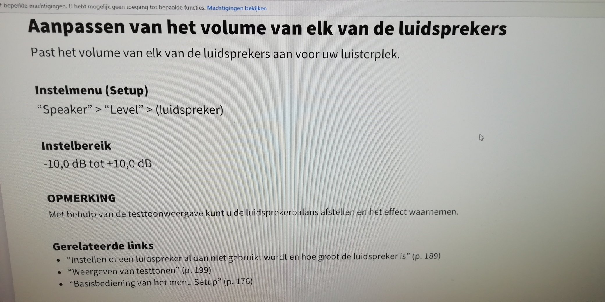

Hansw Geplaatst: 9 maart 2023 Geplaatst: 9 maart 2023 Misschien een domme vraag : ik ben bezig met de instellingen op mijn receiver nu heb ik de volgende optie : -10,0 dB tot +10,0 dB Welke waarde kan ik nu het beste kiezen ; regel je hiermee alleen de geluidssterkte Mvg Hans
Tonskidutch Geplaatst: 10 maart 2023 Geplaatst: 10 maart 2023 nu ben ik verward, heet dat echt speaker level? laat eens een screenshot zien van je besturingsapp aub? Triumphant Röyksopp
Hansw Geplaatst: 10 maart 2023 Auteur Geplaatst: 10 maart 2023 Beste Ton, Hierbij een foto van de Yamaha handleiding Mvg Hans
Tonskidutch Geplaatst: 10 maart 2023 Geplaatst: 10 maart 2023 Oké, lijkt me hier te gaan over of je grote speakers hebt of kleine die je dus per locatie en soort (front-left front-right center surround left surround right) qua geluid niveau iets kunt versterken. Maar die instelling überhaupt gebruiken dat ligt er maar aan of je audissey setup gebruikt of andere metingen. Principieel moeten de testtonen voor een dergelijke meting gewoon op 0dB uitgevoerd worden. Triumphant Röyksopp
Old Satterhand Geplaatst: 10 maart 2023 Geplaatst: 10 maart 2023 2 uren geleden, Tonskidutch zei: ..Principieel moeten de testtonen voor een dergelijke meting gewoon op 0dB uitgevoerd worden... Als alle speakers van hetzelfde fabricaat zijn dan klinken die in principe even luid. Deze instelling pas je aan als de speaker: verder weg staat van de luisterpositie in vergelijk met de andere. van een ander fabricaat is en bij luisterproeven zachter of harder klinkt dan de andere. de centrum speaker is en je de dialogen beter wilt kunnen horen. Audyssey: Bij sommige Denon versterkers wordt een meetmicrofoon geleverd. Die wordt gebruikt om de speaker levels maar ook de frequentie response te corrigeren. Dan hoeft de gebruiker zelf niets in te stellen. Hoe dat bij de Yamaha is geregeld kan ik je helaas niet vertellen.
boudeman Geplaatst: 10 maart 2023 Geplaatst: 10 maart 2023 Je kunt witte ruis weergeven en op je luisterpositie luisteren of de speakers gelijkmatig klinken. https://m.youtube.com/watch?v=iEnRj1h9Deo
