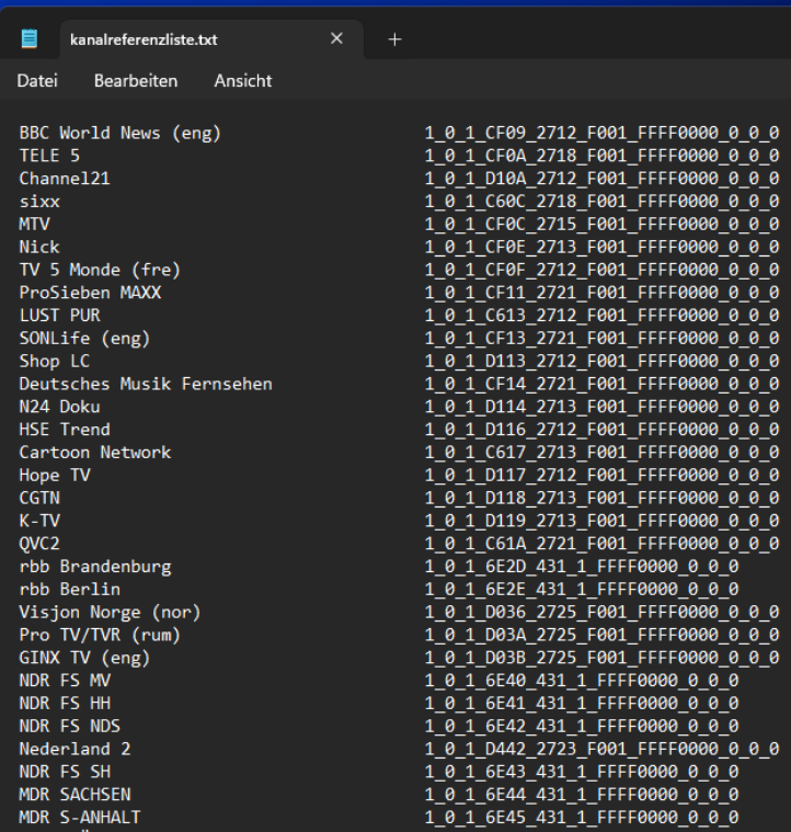

Tonskidutch Geplaatst: 13 maart 2023 Geplaatst: 13 maart 2023 Ik zie net een nieuw script om van je zenders "een Kanal Referenzliste" te kunnen maken. En daarmee kun je ook de picons beter toewijzen aan de kanalen, want daar steekt de angel inzake die fouten die je noemt die met DBE kunnen ontstaan. Ik heb ook ontdekt dat als ik picons geladen had en activeerde in de zenderlijst dat dan rare fouten optreden, tis maar een hint. Zonder picons heb ik nooit fouten met DBE gezien. No Rhyme No Reason LTJ Xperience, Jackson Sloan
