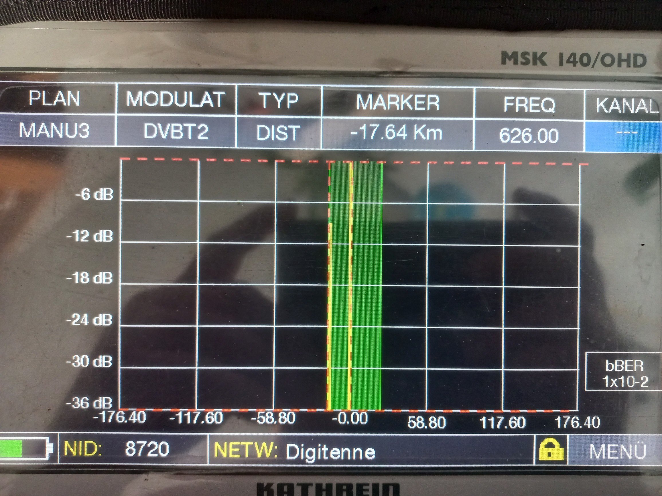

Zondagochtend heb ik met hulp van uitstekende condities de steunzender Spannenburg ontvangen op een T2 geschikte meetontvanger. De signaalsterkte lag 9 dB lager dan Leeuwarden! Door het lage zendvermogen blijft Leeuwarden duidelijk de overhand houden. Mijn conclusie dat ik er op 116 km afstand niets aan heb blijkt helaas terecht.
De afstand van mijn huis naar Spannenburg is 17,7 km korter dan naar Leeuwarden dus het signaal komt eerder binnen maar dat is voor de guard interval werking in de ontvanger geen probleem.
