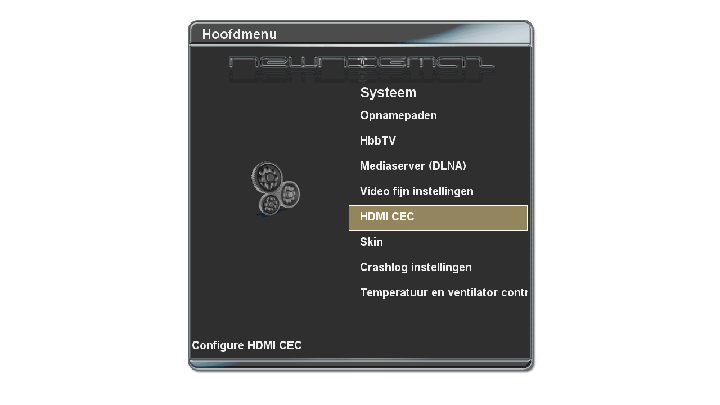

Mimisiku Geplaatst: 5 april 2023 Geplaatst: 5 april 2023 Hoezo ‘tackelen’? Als zijn TV reageert op de Aan/Uit toestand van de DM800 dan is het een DM800se en heeft ie in één of ander menu dus ‘HDMI-CEC’.. Nu kunnen we úren discussiëren, maar als de gebruiker nu eens zelf ze menu’s afloopt komt ie vanzelf deze optie tegen! En dan gewoon uitschakelen… Nog geen minuut werk… Afscheid….. Nog een paar maandjes te gaan…
smetje limb.BE Geplaatst: 5 april 2023 Geplaatst: 5 april 2023 5 uren geleden, Alex1970 zei: Dat is het juiste menu, maar een DM800HD heeft geen HDMI, maar een DVI uitgang waar een verloopplug naar HDMI op zit, is HDMI-CEC dan wel mogelijk? Welk image met welke versie staat erop? Dreambox 800 en dreambox 8000 daar werkt hdmi -cec helemaal niet op je kan de pluging wel installeren maar daar is dan ook alles met gezegd 1 Db. 900UHD 2X. 4x twin lnb 1x bosat 1.50m .Dreambox 7020hd v2 . Dreambox 800 Db 8000 1x. Db 800se Db 2X 500HD Sab unix triple 2x. Xsarius Galaxy 4K. Gigablue trio. Gigablue Quad Plus. Zgemma H7 Cabel en Sat Samsung UE65MU7070 4K Ultra HD Smart LED Samsung UE46F6650SSXXN led 1x LG 60"lb 870v
Mimisiku Geplaatst: 5 april 2023 Geplaatst: 5 april 2023 Dat ben ik niet met je eens! Bezit zowel de DM800se alsook de DM8000. Daar werkt HDMI-CEC prima op (met mijn TV). De DM8000 heeft tot 2020 dagelijk dienst gedaan en ging keurig Aan en Uit via de TV (en vice-versa)… Afscheid….. Nog een paar maandjes te gaan…
smetje limb.BE Geplaatst: 5 april 2023 Geplaatst: 5 april 2023 1 minuut geleden, Mimisiku zei: Dat ben ik niet met je eens! Bezit zowel de DM800se alsook de DM8000. Daar werkt HDMI-CEC prima op (met mijn TV). De DM8000 heeft tot 2020 dagelijk dienst gedaan en ging keurig Aan en Uit via de TV (en vice-versa)… zou ook nog aan de hdmi kabel zelf kunnen liggen ... met overbreng stuk van dvi naar hdmi of de tv reageert gewoon ook op de remote van voor aan/uit hier heeft het toch nooit gewerkt deze funktie ontvangers met HDMI uitgang natuurlijk wel 1 Db. 900UHD 2X. 4x twin lnb 1x bosat 1.50m .Dreambox 7020hd v2 . Dreambox 800 Db 8000 1x. Db 800se Db 2X 500HD Sab unix triple 2x. Xsarius Galaxy 4K. Gigablue trio. Gigablue Quad Plus. Zgemma H7 Cabel en Sat Samsung UE65MU7070 4K Ultra HD Smart LED Samsung UE46F6650SSXXN led 1x LG 60"lb 870v
smetje limb.BE Geplaatst: 5 april 2023 Geplaatst: 5 april 2023 4 uren geleden, Mimisiku zei: Dat ben ik niet met je eens! Bezit zowel de DM800se alsook de DM8000. Daar werkt HDMI-CEC prima op (met mijn TV). De DM8000 heeft tot 2020 dagelijk dienst gedaan en ging keurig Aan en Uit via de TV (en vice-versa)… zou jij je dreambox 8000 nog eens willen aansluiten Mimisiku en kijken welke software erop staat en plaats ook de instellingen van jouw HDMI-CEC ik heb pli 8.3 op mijne dreambox 8000 staan en je kan hdmi-cec wel douwnlouden maar die staat dan achteraf ook nergens te zien bij deze versie ps: plaats ook foto's Db. 900UHD 2X. 4x twin lnb 1x bosat 1.50m .Dreambox 7020hd v2 . Dreambox 800 Db 8000 1x. Db 800se Db 2X 500HD Sab unix triple 2x. Xsarius Galaxy 4K. Gigablue trio. Gigablue Quad Plus. Zgemma H7 Cabel en Sat Samsung UE65MU7070 4K Ultra HD Smart LED Samsung UE46F6650SSXXN led 1x LG 60"lb 870v
Mimisiku Geplaatst: 5 april 2023 Geplaatst: 5 april 2023 (aangepast) De DM8000 en DM800 staan in de kast. De VU+Ultimo4K staat nu als hoofdbox met 8 kaarten! De beide FBC tuners zijn continue in gebruik. Dit is functionaliteit die de DM8000 niet kan bieden. De DM8000 heeft altijd naar 100% gefunctioneerd, maar die ga ik niet meer als testbak aansluiten. Passé is passé… Overigens heb ik nooit OpenPli op de DM8000 gehad, maar uitsluitend de OE 2.0 van Dream… 5 april 2023 aangepast door Mimisiku Afscheid….. Nog een paar maandjes te gaan…
jeevanhoof Geplaatst: 6 april 2023 Geplaatst: 6 april 2023 Bij mij heeft HDMI SEC ook nooit gewerkt op mijn DM8000. mvg 1 dreambox two , BigBisat met Smart Titanium, Alps, en 2 X Inverto Black Ultra VU+ solo2 met defecte tuners
smetje limb.BE Geplaatst: 6 april 2023 Geplaatst: 6 april 2023 8 uren geleden, jeevanhoof zei: Bij mij heeft HDMI SEC ook nooit gewerkt op mijn DM8000. mvg zeker bij mij ook niet op geen enkele dreambox die DVI uitgang had Db. 900UHD 2X. 4x twin lnb 1x bosat 1.50m .Dreambox 7020hd v2 . Dreambox 800 Db 8000 1x. Db 800se Db 2X 500HD Sab unix triple 2x. Xsarius Galaxy 4K. Gigablue trio. Gigablue Quad Plus. Zgemma H7 Cabel en Sat Samsung UE65MU7070 4K Ultra HD Smart LED Samsung UE46F6650SSXXN led 1x LG 60"lb 870v
Mimisiku Geplaatst: 6 april 2023 Geplaatst: 6 april 2023 Naarlingen! Nu begin ik aan mezelf te twijfelen! Dan toch maar een DM800se V2 uit de kast gerukt en de HDMI-CEC aangezet…. DM800 in Standby->TV gaat uit. DM800 weer Aan->TV gaat weer aan…. (En ik word eraan herinnerd hoe traaaaaaaaaaaaaag die oude bak is).. Overigens staat op deze DM800se V2 NewNigma2…… Afscheid….. Nog een paar maandjes te gaan…
smetje limb.BE Geplaatst: 6 april 2023 Geplaatst: 6 april 2023 (aangepast) 9 minuten geleden, Mimisiku zei: Naarlingen! Nu begin ik aan mezelf te twijfelen! Dan toch maar een DM800se V2 uit de kast gerukt en de HDMI-CEC aangezet…. DM800 in Standby->TV gaat uit. DM800 weer Aan->TV gaat weer aan…. (En ik word eraan herinnerd hoe traaaaaaaaaaaaaag die oude bak is).. Overigens staat op deze DM800se V2 NewNigma2…… deze doet het wel he is ook een Dreambox 800SE V1 en V2 maar de voorganger Dreambox 800 PVR die werkt daar helaas niet op En daar ging het er net om 6 april 2023 aangepast door smetje limb.BE Db. 900UHD 2X. 4x twin lnb 1x bosat 1.50m .Dreambox 7020hd v2 . Dreambox 800 Db 8000 1x. Db 800se Db 2X 500HD Sab unix triple 2x. Xsarius Galaxy 4K. Gigablue trio. Gigablue Quad Plus. Zgemma H7 Cabel en Sat Samsung UE65MU7070 4K Ultra HD Smart LED Samsung UE46F6650SSXXN led 1x LG 60"lb 870v
Mimisiku Geplaatst: 6 april 2023 Geplaatst: 6 april 2023 Nee, dat heb ik eerder al uitgelegd…. Maar als hij HDMI in zijn menu had (en dat beaamt hij) dan praat hij dus over een DM800se V1 of V2… 1 Afscheid….. Nog een paar maandjes te gaan…

Mimisiku Geplaatst: 6 april 2023 Geplaatst: 6 april 2023 Nee, die boxen zijn *niet* hetzelfde.. Zou anders een beetje onzinnig zijn.. DM800HD-PVR heeft 64MB Flash, Modem en DVI connector 305 Mhz, SSL #84 DM800se V1 heeft 64 MB Flash, HDMI out 405 Mhz, SSL #84 DM800se V2 heeft 1 GB Flash, HDMI out 405 Mhz, SSL #89 Afscheid….. Nog een paar maandjes te gaan…
Moderator ceesv Geplaatst: 6 april 2023 Moderator Geplaatst: 6 april 2023 De vraag die beantwoordt dient te worden, is of het een box met HDMI of met DVI connector is. Wanneer je software van de box het niet ondersteunt zal je het moeten oplossen in het HDMI-CEC menu van de tv. Gaat niet bestaat niet! 65" 4-K OLED, Vu+ Duo 4K SE BT, Vu+ Solo 4K, Rebox-8500, Rebox-8000, Wavefrontier T-90, Satlook Digital NIT, Megasat HD5 Combo Gebruik je een advertentie blocker? Maak dan een uitzondering voor onze website. Zonder advertentie (inkomsten) kan deze site niet voortbestaan.
