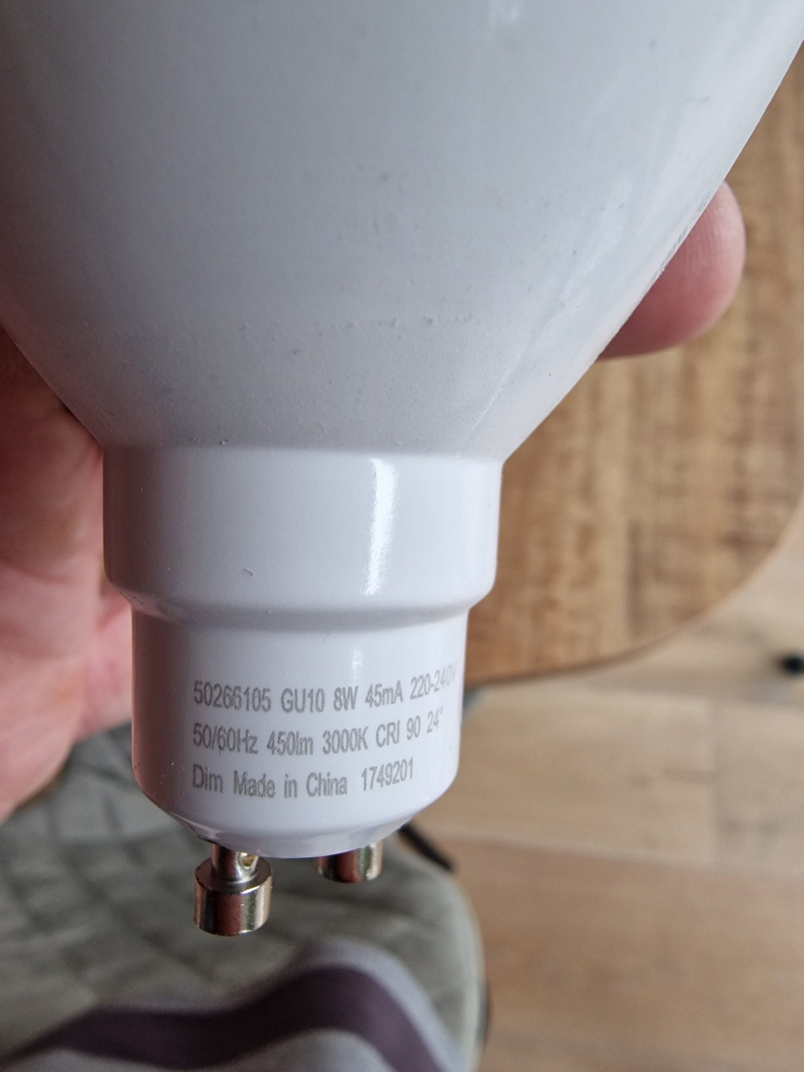

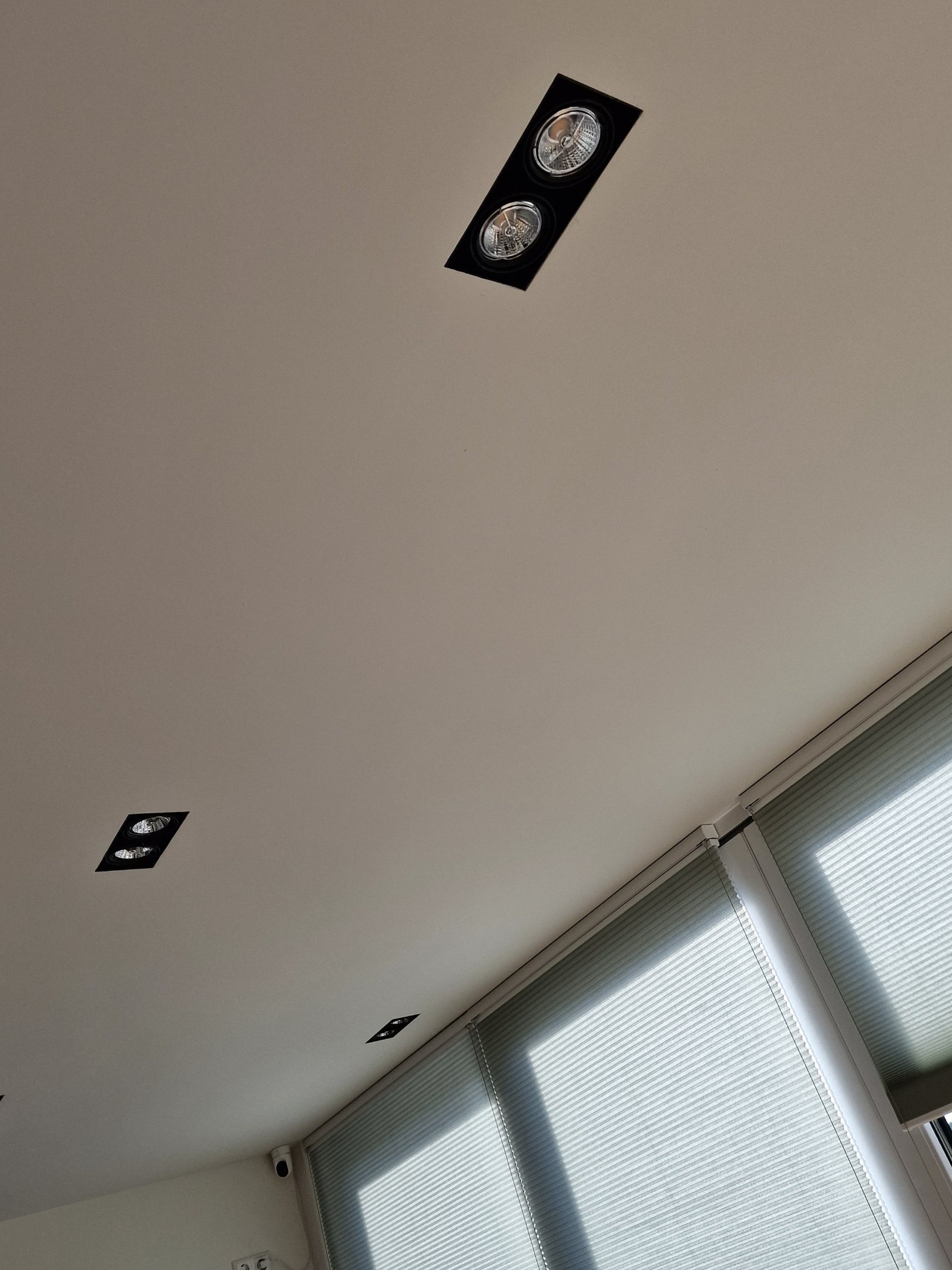

we hebben hier in de uitbouw 10 inbouw lampen.
ik wil graag deze dimbaar maken met behulp van een dimmer.
nu zie ik wat info op de lamp staan.
zijn deze dan ook dimbaar?

Gezien het vermogen, 8 Watt lijken het LED lampen.
Ze zijn dan zeer waarschijnlijk niet dimbaar.
Je kan de lampen eventueel vervangen door dimbare GU 10 LED lampen.
Het woordje Dim in de tekst op de lamp betekent volgens mij dat hij dimmable (dimbaar) is.
Opschrift lamp: 50266105 GU10 8W 45 mA 230-240V 50/60Hz 450Lm 3000K Cri90 24­° Dim Made in China 1749201
50266105                    Onbekend
GU10                            Type lamp
8W                                Vermogen
45 mA                          Stroomverbruik
230-240V 50/60Hz    Geschikt voor 203 Volt stroomnet
450Lm                          Lichtstroom
3000K                           Lichtkleur
Cri90                             Kleurweergave index
24­°                                Uitstraalhoek
Dim                               Dimbaar (volgens mij)
Made in China             Gemaakt in China
1749201                      Onbekend

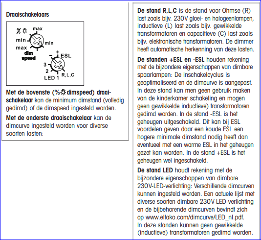

Geen idee.
Maar je hebt nogal wat keuzes.
Je neemt een Shelly (met app bedienbaar) en probeert het gewoon, lukt dat niet, dan de spotjes vervangen.
Of je neemt een Eltako dimmer, die hebben de mogelijkheid om de soort belasting in te stellen.
Eltako (wel een NUL nodig);
