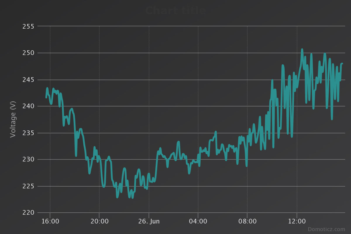

De spanning kan aardig variëren.
De grafiek is de spanning uitgelezen van mijn slimme meter.
