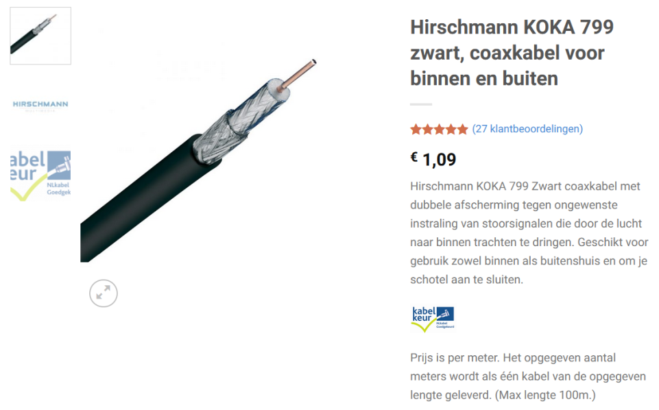

Sprietje Geplaatst: 17 juni 2023 Geplaatst: 17 juni 2023 (aangepast) Ik adviseer de deze. Koperen middenader van 1,13mm, vertinde koperen vlechtmantel dus geen aluminium zoals zo vaak en slechts 28,2dB verlies bij 2150MHz per 100 meter. 17 juni 2023 aangepast door Sprietje

Timmy269 Geplaatst: 19 juni 2023 Auteur Geplaatst: 19 juni 2023 Is het enige verschil tussen de 799 en de 9ts dst de ene veel meer geplooid kan worden dan de andere? Welke connectoren kan ik best gebruiken voor buiten? De aansluiting van de lnb is onderaan de lnb en dam schuift daar nog zo'n plastic kapje van de lnb over
Sprietje Geplaatst: 19 juni 2023 Geplaatst: 19 juni 2023 45 minuten geleden, Timmy269 zei: Is het enige verschil tussen de 799 en de 9ts dst de ene veel meer geplooid kan worden dan de andere? Nee hoor, beide hebben een eenmalige buigradius van 3,5cm en een meermalige buigradius van 7cm.
Timmy269 Geplaatst: 20 juni 2023 Auteur Geplaatst: 20 juni 2023 Wat is dan het verschil tussen beiden?
Sprietje Geplaatst: 20 juni 2023 Geplaatst: 20 juni 2023 De Koka 9 Eca heeft heeft nog een extra afscherming dus folie, vlechtmantel en weer folie. De Koka 799 Eca heeft een folie en vlechtmantel afscherming. Verder kan de Koka 799 zwart nog beter tegen de zon. Zie hier de specificaties: KOKA 9 Eca wit productsheet.pdf KOKA 799 Eca 100 m black productsheet v17..pdf

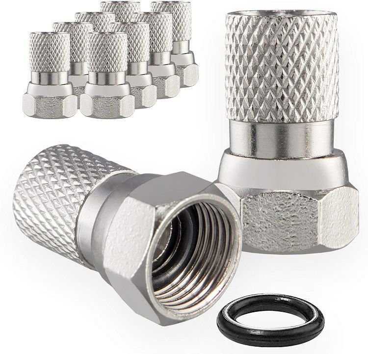

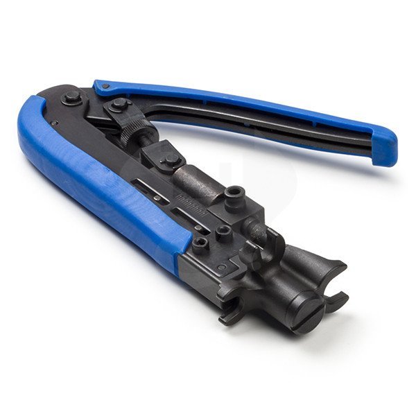

Sprietje Geplaatst: 20 juni 2023 Geplaatst: 20 juni 2023 Wat betreft de F-connectors, het mooiste in natuurlijk een krimp connector maar daar heb je wel een speciale krimp connector tang voor nodig en die zijn beoorlijk prijzig. Met beide genoemde Koka kabels kun je ook de gewone schroef-F-connectors gebruiken. Die heb je met of zonder O-ring. Die met O-ring sluit waterdicht af, dat is altijd beter. Zie de afbeelding met O-ring en een Hirschmann Compressietang.
moonchild Geplaatst: 20 juni 2023 Geplaatst: 20 juni 2023 Heb hier crimp en 779. Onder de 20 graden krijg ik de connector niet op de kabels ondanks speciale hulpstukken. Maarrrr crimp is wel veel duurzamer....... Lekker scheuren op je Fatbike, natuurlijk zonder helm VU+ Duo 4K SE BT met openpli 8.2
