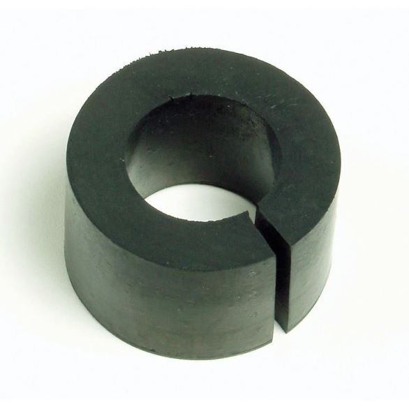

Bijna alle lnb-houders zijn voor 40mm lnb's. Bij smalle lnb's en de meeste monoblocken is de diameter van de hals 23mm en heb je dus een 40/23mm verloopring nodig. De meeste zijn van plastic, sommige van hard-rubber.

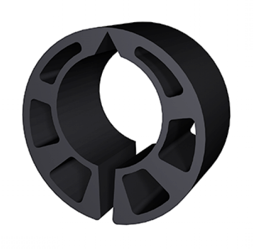

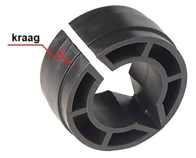

Er bestaan ook plastic 40/23mm verloopringen met een centreerkraag. Uiteraard moet dan de lnb-klem ook voorzien zijn van een kamer waar de centreerkraag in valt.

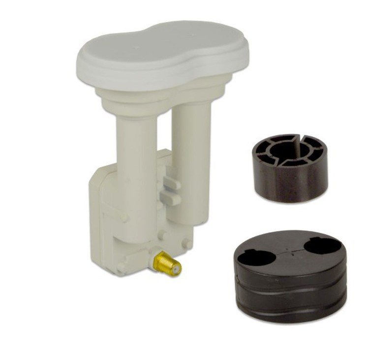

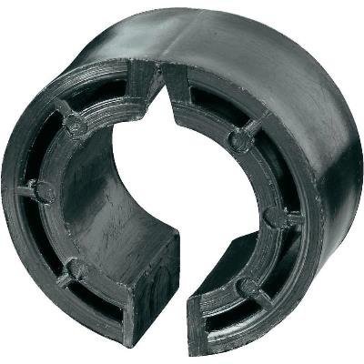

Daarnaast bestaan er ook excentrische 40/23mm verloopringen. Deze kun je toepassen als er bij een duo-lnb te weinig ruimte is voor een normale verloopring.

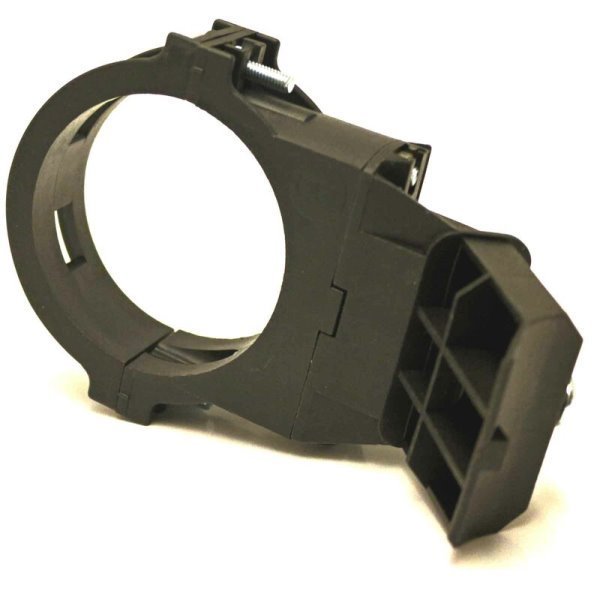

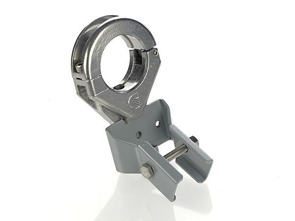

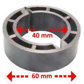

Er bestaan ook verloopringen van 60 naar 40mm voor lnb-klemmen van 60mm.

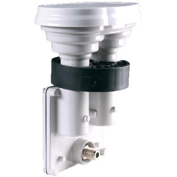

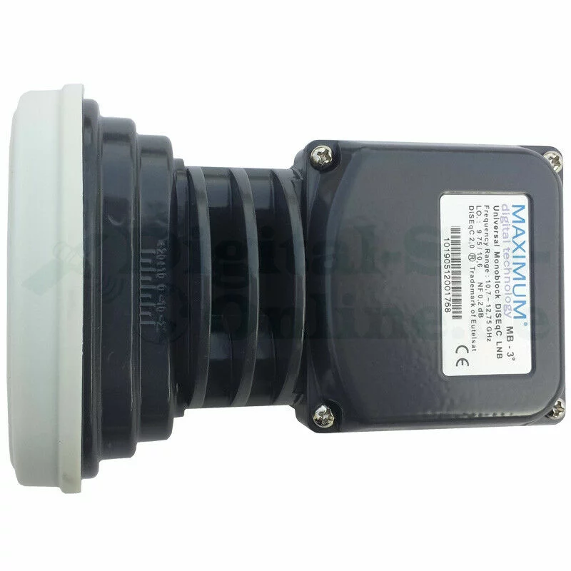

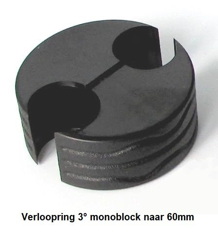

Dan is er nog een verloopring om een 3 graden monoblock of 4,3 graden duo-lnb centraal in een 60mm lnb-houder te plaatsen. Het gaat hierbij om een dubbele ontvangstkop waarbij de golfpijpjes 38mm h.o.h. van elkaar staan.
Interessant, waarom 60mm, zoals C-band LNB's meestal 65mm
Klopt, voor de C-band worden lnb-houders van 65mm gebruikt.

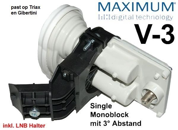

De 60mm lnb-houders zijn speciaal voor de 3 graden monoblocken zodat je de schuinte van het monoblock kunt instellen door het in de 60mm lnb-houder te verdraaien. Bovendien staan beide lnbs dan maar heel weinig uit het brandpunt van de schotel.
  • Like 1
Er bestaan ook 3 graden monoblocken waar je geen verloopring voor nodig hebt. Het monoblock is al voorzien van 60mm ringen zodat die meteen in de 60mm lnb-klem past.

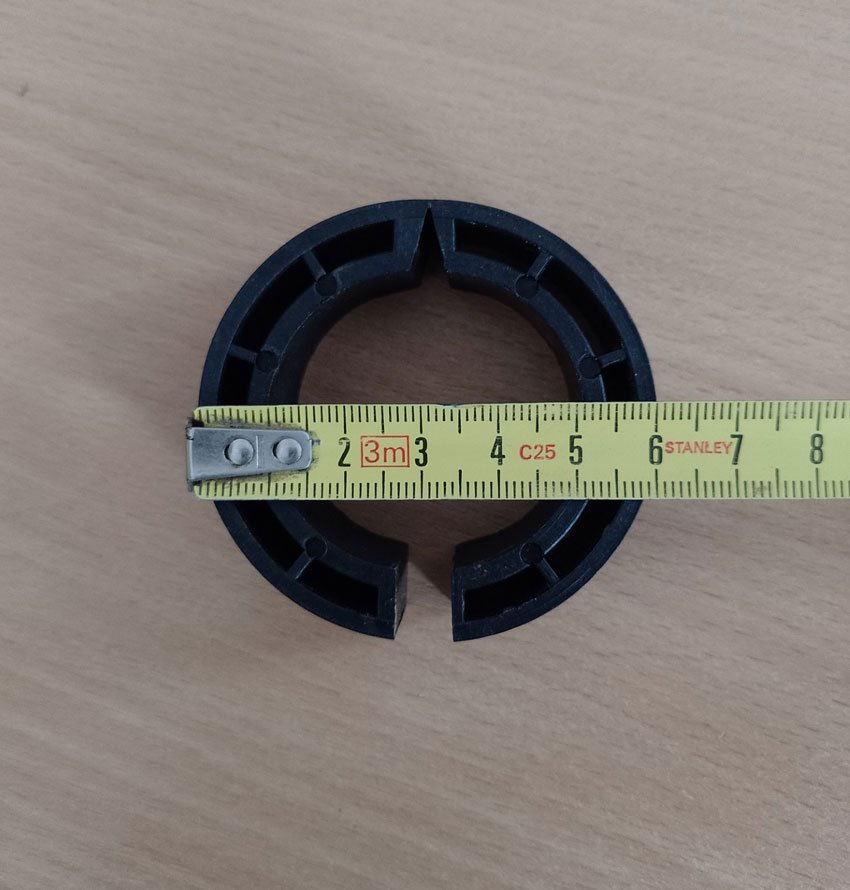

Had deze verloopring van 60/40 te koop gevraagd in de rubriek 2° hands. Maar heb er helaas een slotje op laten plaatsen.
Ik kreeg er wel toegestuurd door bereidwillige leden van het forum , enkel waren die allen 40/23 .
Dergelijke verloopringen zijn wel op diverse Duitse shops te koop , maar die sturen enkel op naar Duitsland.
Maar.... ze zijn nog te bestellen in Denemarken ( 19 Deense Kr. per stuk , zo een 2,50 Euro ) .

Heb jij lnb-klemmen van 60mm op je schotel? Heb je die er ooit opgeplaatst ter vervanging van de 40mm klem?
Toen ik mijn CM 180 kocht was het de bedoeling om deze schotel te gebruiken voor de C-band . Maar deze was voorzien voor een montage van een LNB houder voor een 40 mm lnb. Bovendien was die houder in een slechte staat , enkele stukken beschadigd , enz...
Gelukkig kon ik rekenen op de hulp van ons lid RimaNTSS , heb bij hem een volledige nieuwe LNB houder besteld met een passende LNB ring van 60 mm voor mijn LNB voor C-band. Een LNB ring van 40 mm heb ik toen helaas vergeten bij te bestellen.
Echter de laatste jaren wil ik soms ook even gebruik maken van de KU-band op de CM 180. Deze schotel staat op een 2,50 m. hoog de lnb houder op zo een goeie meter van de grond. Wil ik even kijken van C-band naar KU-band , dan verwissel ik mijn C-band LNB met een KU-band LNB binnen twee minuten d.m.v. deze overloopring op dezelfde satellietpositie. Een soort revolversysteem hoef ik echt niet , alles is per slot van rekening een hobby en een LNB vervangen op vijf meter van mijn terras houd me in beweging en fit... 🙂

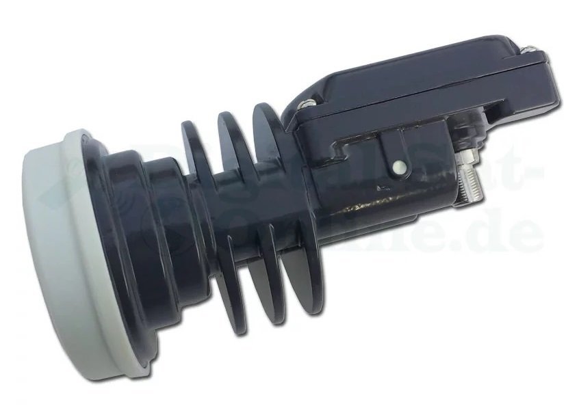

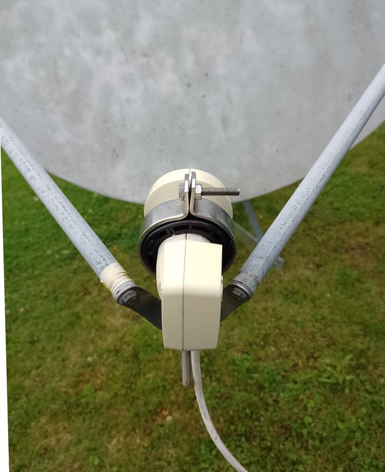

Ja , die heb ik ook . Is idd. 65 mm. met zo een bracket en kun je niet meer aanspannen om een 60 mm adapter ring mee aan te passen , met de mount van RimaNTSS heb je die mogelijkheid wel bovenaan de LNB mount. Met mijn Inverto Home Pro Single 40mm PLL LNB geen probleem. Prima ontvangst op de 10°E , kan nu rustig in het weekend de feeds van Eleven en Overon volgen en met voldoende regenreserve . Allemaal gratis ... 😁
Screenschot met deze verloopring.
