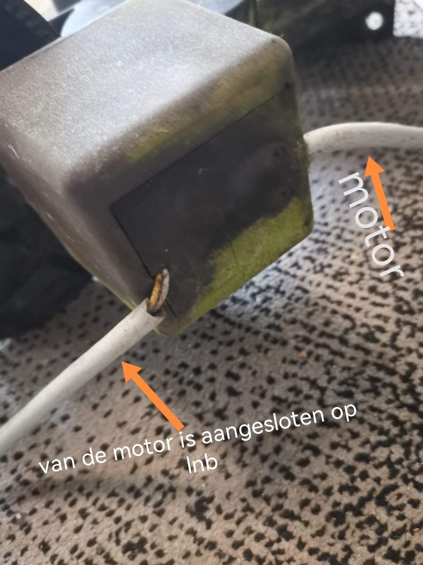

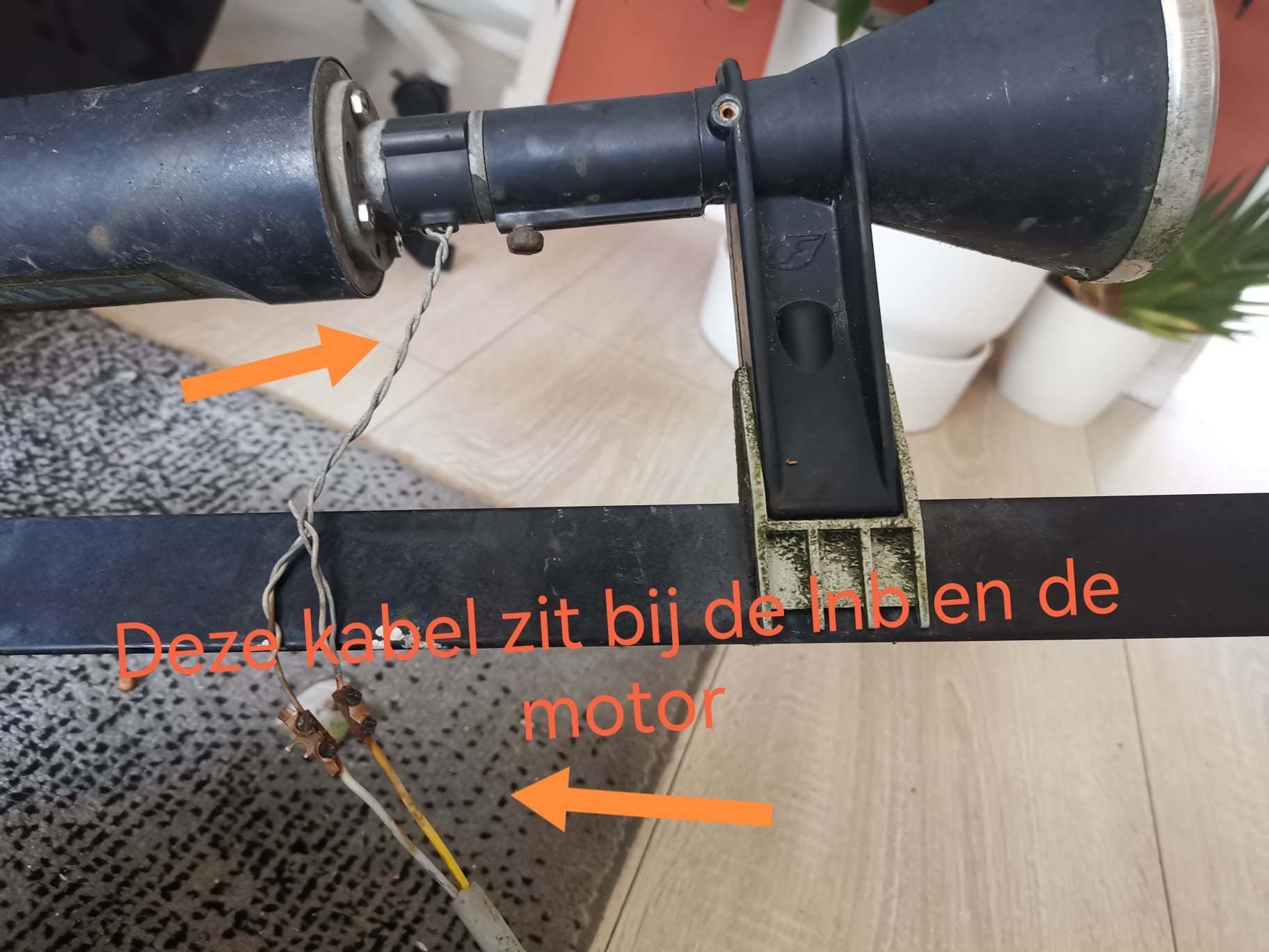

Vandaag kreeg ik een philips gregorian schotel 90 cm
Maar er zijn twee opmerkingen die ik niet begreep

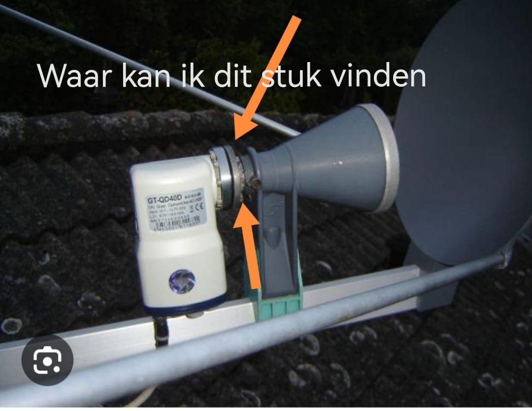

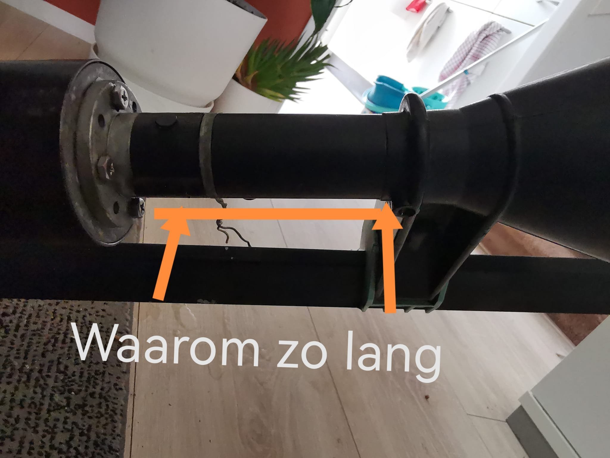

1- De hoorn waar lnb op aansluit is te lang
Ik ga de lnb vervangen Moet ik dit lange deel verwijderen of laten
Ik zal invacom flens twin lnb gebruiken

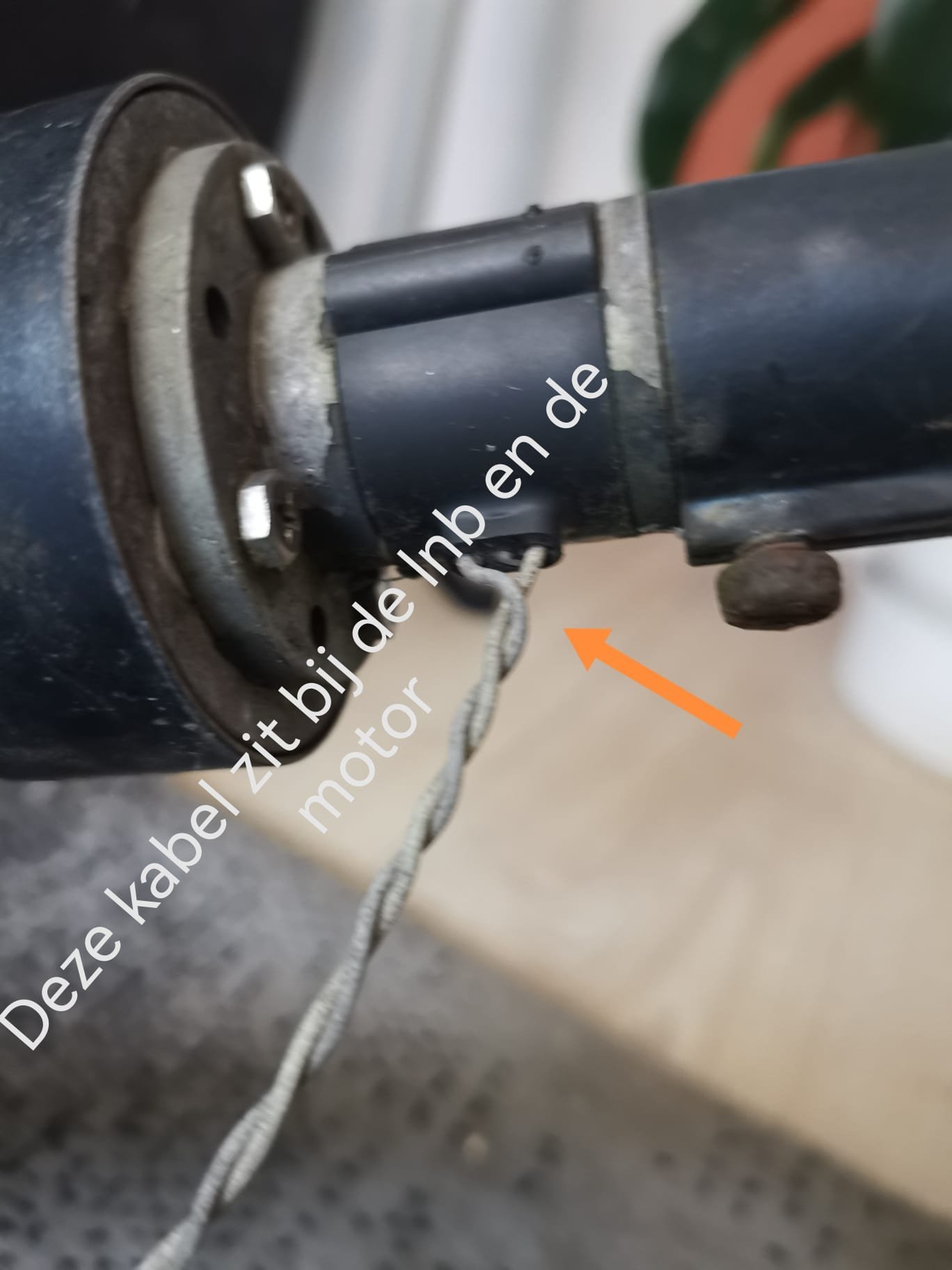

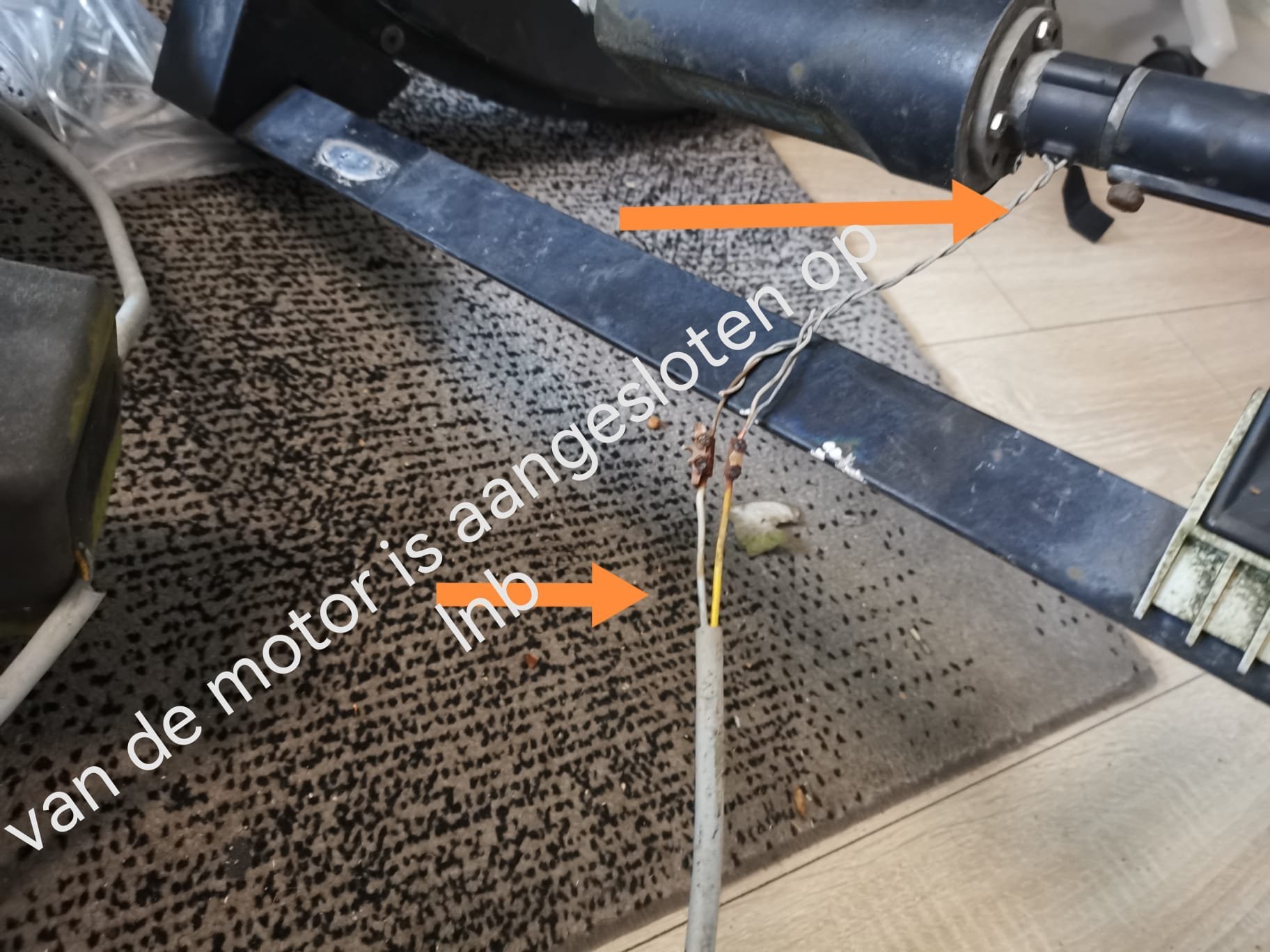

2- Er is een kabel aan de lnb-hoorn vastgemaakt en het andere uiteinde is aan de motor vastgemaakt
kijk naar de foto's

Kan ik deze kabel annuleren en hem niet gebruiken of niet?
Haal dat (tussenstuk) tussen de feedhorn en de lnb maar is (ff) tussen uit ,en gewoon kaal beginnen.
Maw; Feedhorn / passtuk (die aan de Lnb zit) / Lnb ; 1 geheel maken.
Mvg
Kabel weg.

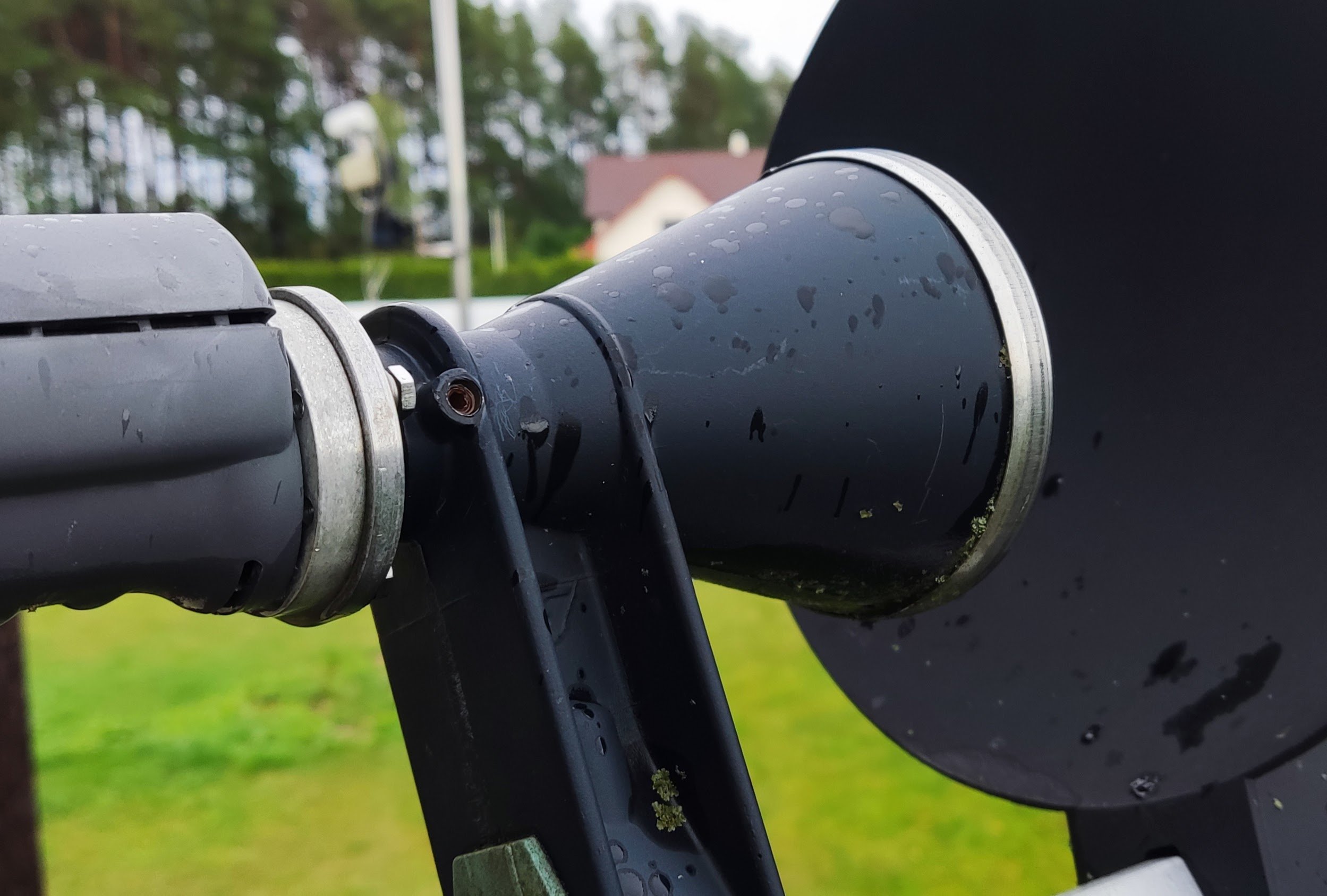

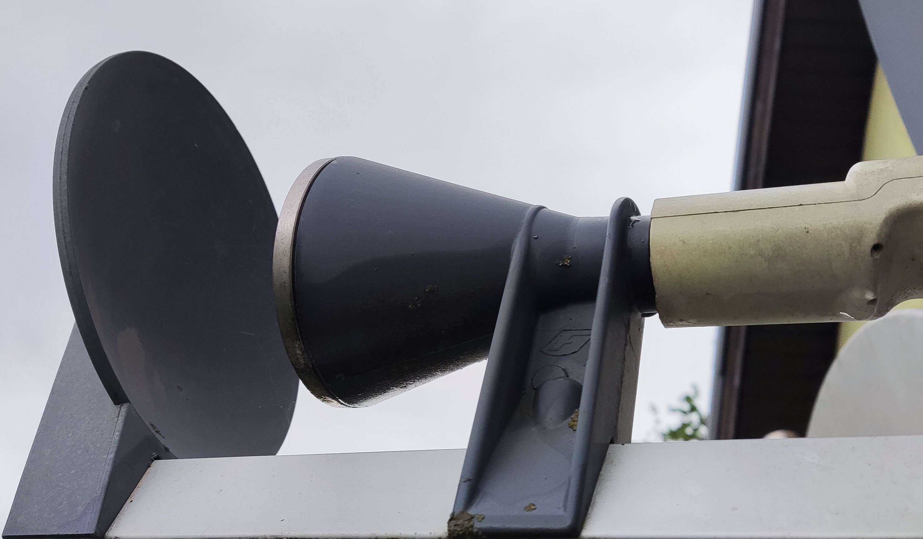

Ik denk (misschien heb ik het mis) dat het lange deel een elektrische polarisator is. Dergelijke polarisatoren werden lang geleden gebruikt, maar tegenwoordig worden ze niet meer gebruikt. Afhankelijk van de LNB die u op uw antenne gaat gebruiken, kunt u deze op 2 verschillende manieren bevestigen. De eerste, zoals MrDish zegt, is om een bestaande flens te gebruiken, maar dat werkt alleen als je een flens-LNB hebt. Maar als je een eenvoudige universele LNB gaat gebruiken, dan kan die na een kleine aanpassing direct in de feedhorn. IMG_20230803_165544.thumb.jpg.789762ed376283f45074e7c63a06f54c.jpgIMG_20230803_165614.thumb.jpg.1ff75229e06a8e27ce5c3b9611fdde9d.jpg

Ik heb dit stuk geopend, maar ik denk dat dit stuk is vervangen door de verkoper en het is onmogelijk om een nieuwe lnb te installeren
https://ibb.co/m9PFjtQ
https://ibb.co/xJhvszF
https://ibb.co/yQ042J9
https://ibb.co/0F8J8TG
Wat is een polarisator?
Een passieve polarisator is een tussenstuk met een rechtoekige doorgang (afbeelding 1). De golven kunnen er bijvoorbeeld wel horizontaal doorheen maar niet verticaal of net andersom afhankelijk hoe je de polarisator monteert.
Een polarisator heb je ook met een kleine elektromotor, een zogenaamde  mechanische polarisator die de doorgang 90 graden kan verdraaien (afbeelding 2). Daarnaast bestaat er nog een magnetische polarisator die de elektromagnetische golven magnetisch 90 graden kan verdraaien (afbeelding 3).
