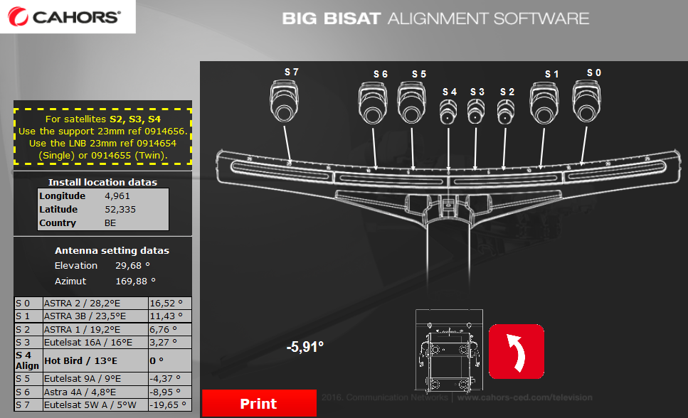

met dankzij Sprietje heb ik enkele berekening laten doen.
maar tot heden krijg ik niet het goede resultaten wat ik wil of moet verwachten.
denk voorlopig voor de 1e schotel
45o, 42o, 39o, 33o, 28o, 23o, 19o, 13o, 9o, 5o, 1w
Sprietje berekeningen
1W   op +13,9
5W   op +  9,8
15W op     0
24W op  -  9,5
30W op  -14,8
De elevatie van de schotel moet op 26,8 staan.
De schotelskew moet op -14° staan (= 76° op de tilt schaal).
45e        op   26,3
42e        op   23,5
39e        op   20,5
33e        op   14,6
28,35e   op     9,8
23,5e     op     4,4
19,2e     op     0
16e        op    -3,3
13e        op    -6,5
9e          op  -10,8
5e          op  -15,3
0,8w      op  -21,6
5w         op  -26,2
De skew van de schotel moet op -9° staan
De elevatie van de schotel moet op 30,5° staan.

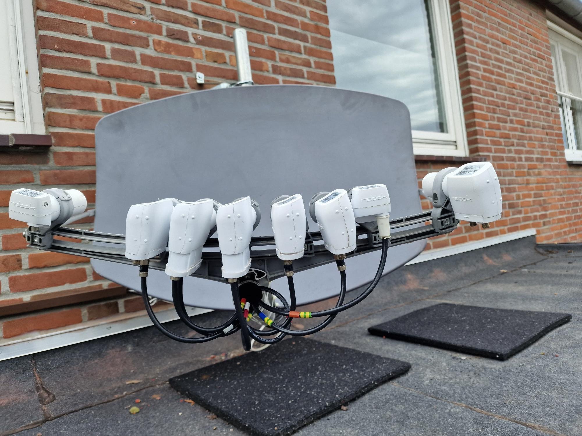

heb voor nood oplossing even een triple lnb staan op een 78cm schotel, deze komt nu tussen 60% en 70%.
2 x KPN TV+ Box & Formuler Z11 Pro

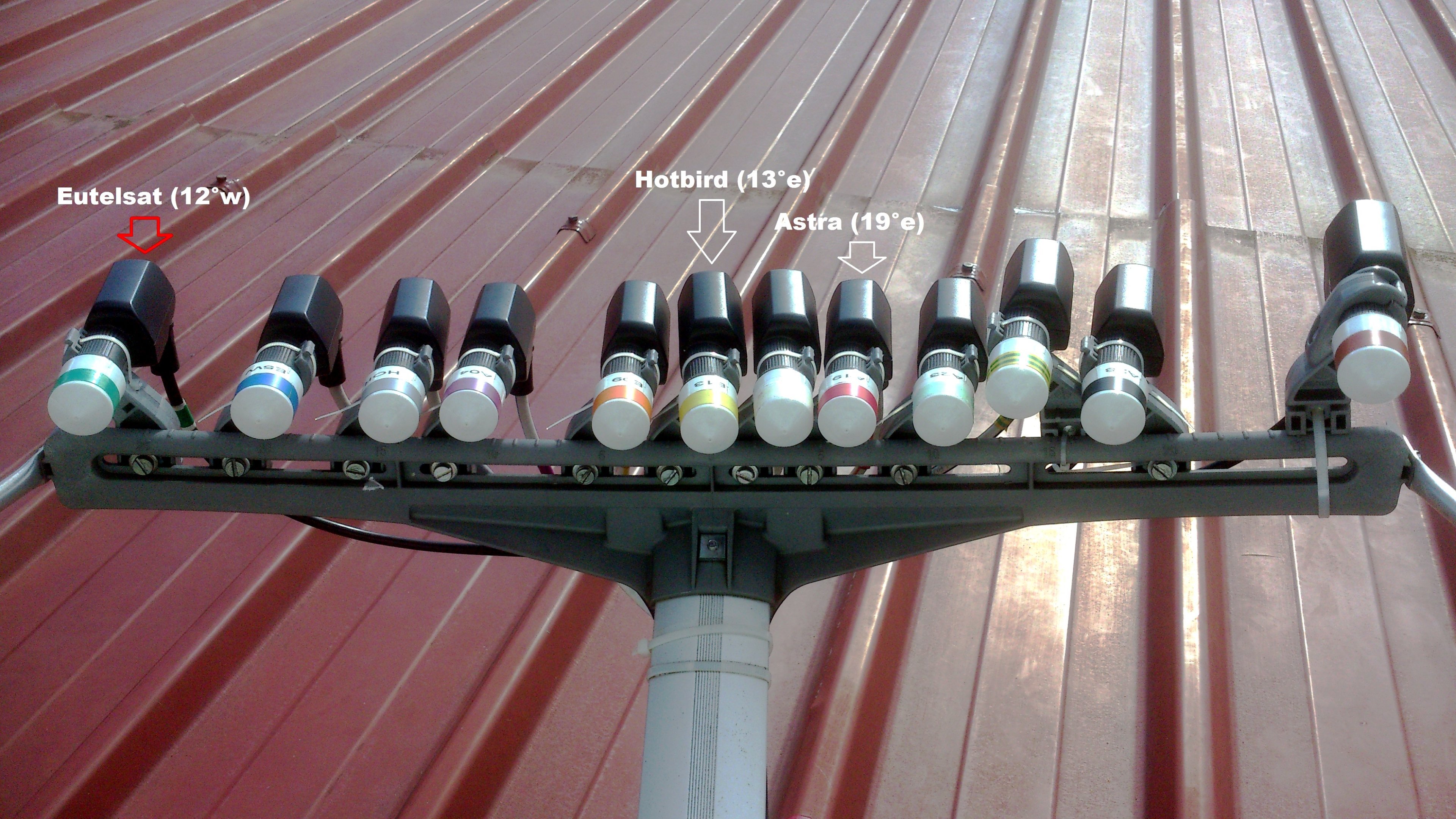

Met de Alps die ik gebruik passen er dik 12 naast elkaar maar of ze dan allemaal zinnig staan weet ik niet. Je moet wel op alle ontvangst hebben.
2 uren geleden, RicardoBelli zei:
Hoy ik dacht dat de big bi sat schotel  max  8 satelliet  posities kon plaatsen  .mvg Ricardo .
Ja, met de calculator kon je tot maximaal 8 satellietposities maar als je de berekening in twee keer liet uitvoeren, kon je ook tot 12 satellietposities.

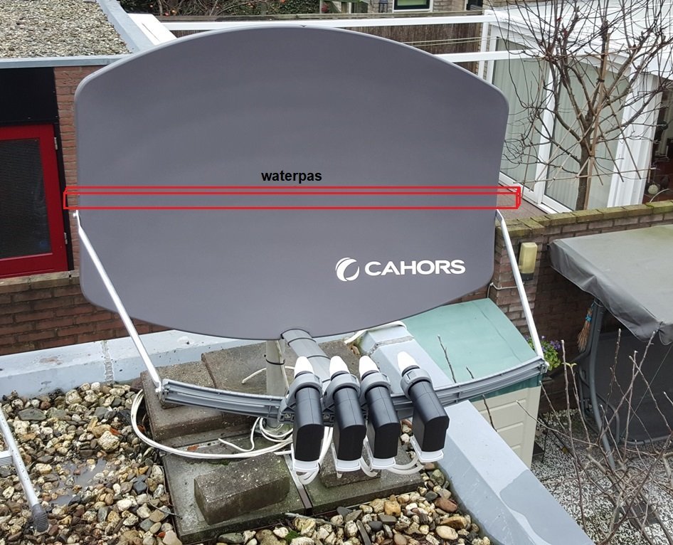

vandaag weer even liggen te sleutelen,  tot heden geen verbeteringen.
ik twijfel om weer de T90 te gaan hangen.
Beste edbe
Ik heb de indruk dat het niet helemaal goed gaat.
Welke satellieten ga je er nu opzetten?
Het lijkt dat de skew van de schotel verkeert staat. Hoe staat die nu afgesteld?
ik heb nu op de Bigsat 28e en 19e met 80 % en 23e, 9e en 5e met 60 %
af en toe weet in niet meer hoe en wat.
Volgens mij heb je er andere satellieten op staan dan ik voor je heb uitgerekend.
Welke satellieten heb je er nu op staan?
Ik kan de berekening die ik voor je heb gemaakt niet meer terug vinden. Kun jij de link nog even sturen.
45e en 5w zijn de uiterste dus.
Ik heb daar staan: schotelskew -9 graden.
Dat zie ik niet op de foto. Het lijkt wel of die horizontaal staat.
Staat de schotelskew in de juiste richting? De 45e satelliet staat het laagste aan de horizon en moet daarom het hoogste staan, de 5w het laagste.
Op 29-9-2023 om 20:03, Sprietje zei:
ik heb nagekeken,  hij staat op - 9 graden en links is de schotel wat hoger dan rechts.
De schotel staat op een plat dak en dat loopt altijd een beetje schuin om het water er af te laten lopen.
Plaats eerst een waterpas over de twee schoren tegen de schotel aan en zet de skew van de schotel waterpas. Kijk dan hoeveel de skew-aanduiding afwijkt van nul en corrigeer dit met die -9 graden.
