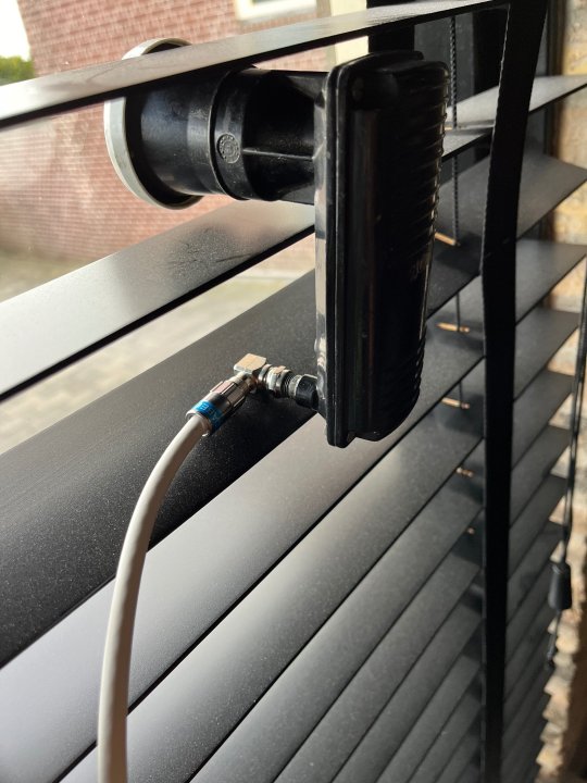

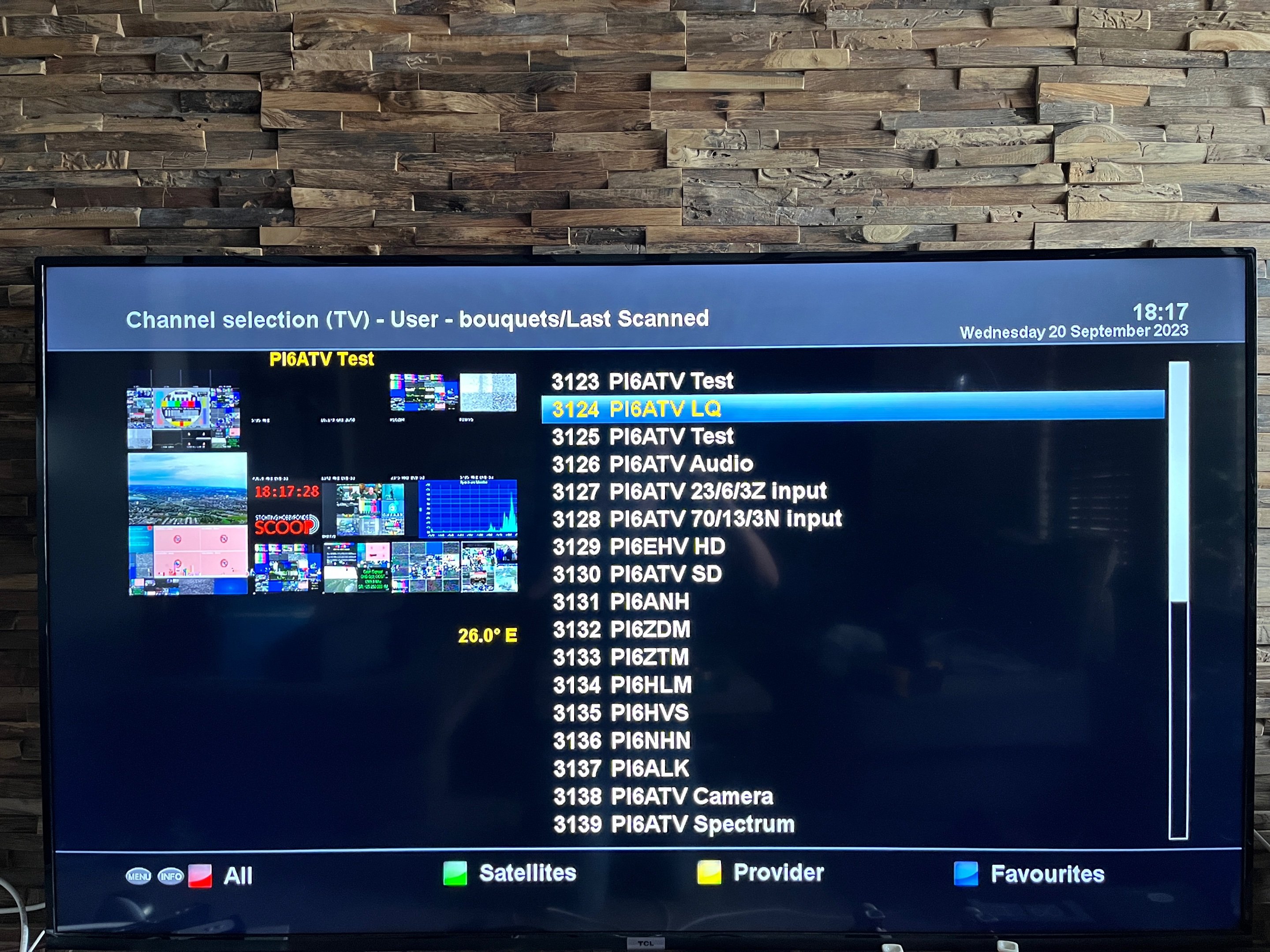

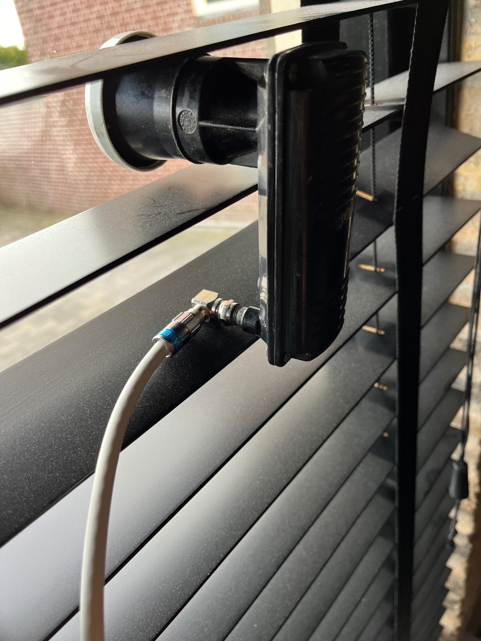

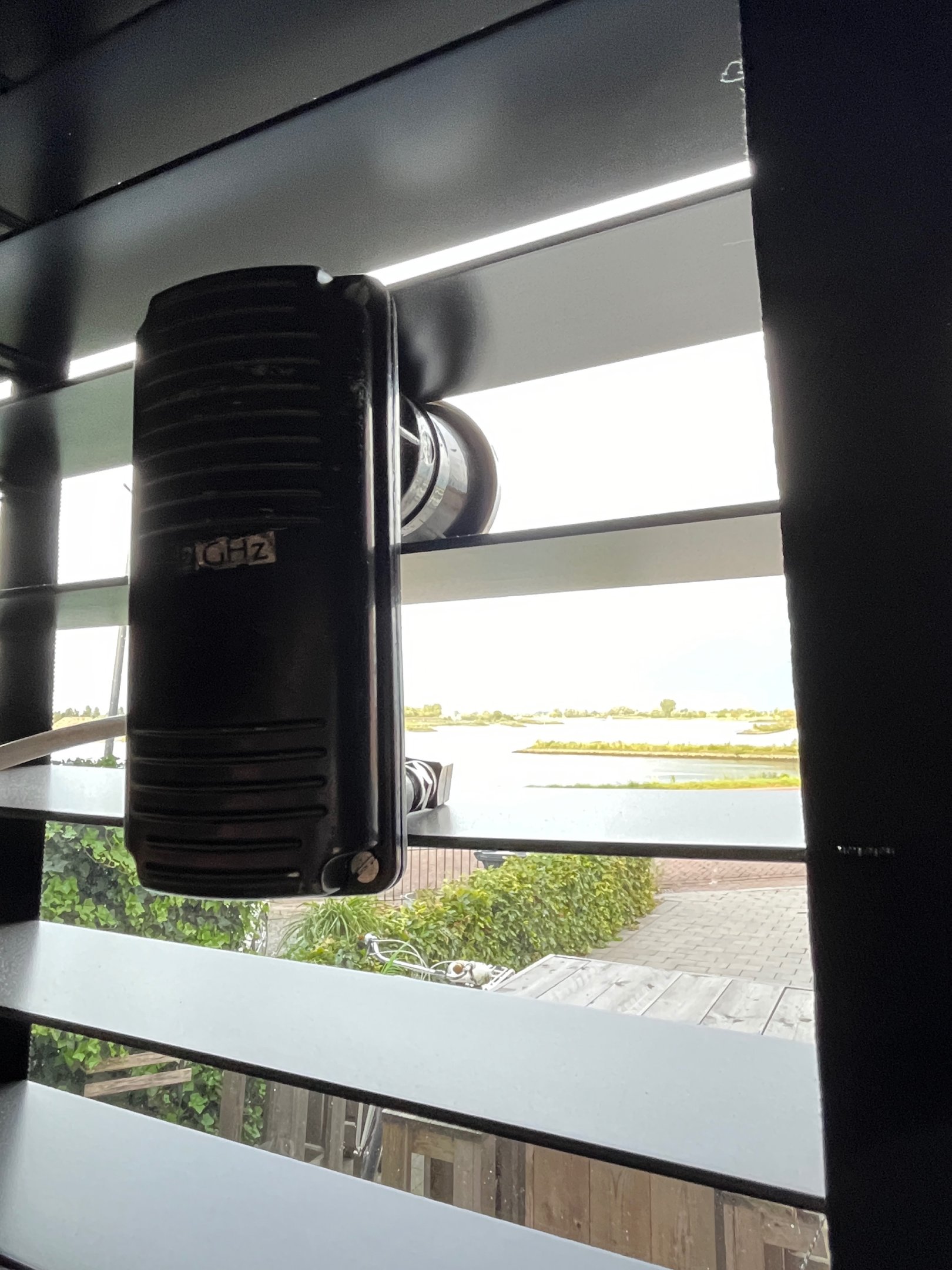

Zojuist nog ff de VU+ getest met lnb waarvan LO is gewijzigd naar 9ghz. Lnb in de jaloezie gelegd (Let niet op het stof😬) en aangesloten op de VU+.
En vandaag is de toren in IJsselstein goed zichtbaar…
  • Like 1
