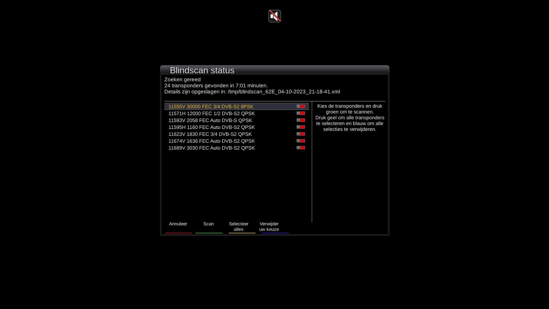

via deze satelliet zijn de diverse transponders  van de Ku-band Middle East Beam te ontvangen in nederland.
in ieder geval de 11.555 v 3/4 30.000 dvbs-2 komt hier prima binnen
met mijn 120 cm schotel had ik ook ontvangst van de diverse SCPC transponders van  IRB met en SR van 1500 tot 3500.

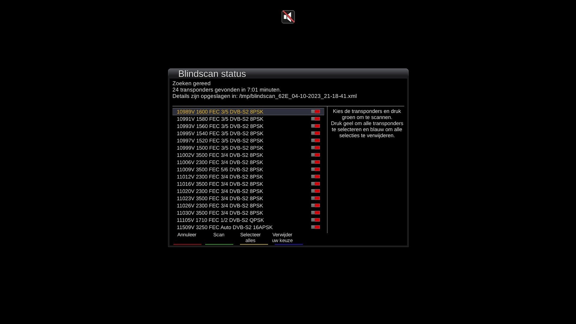

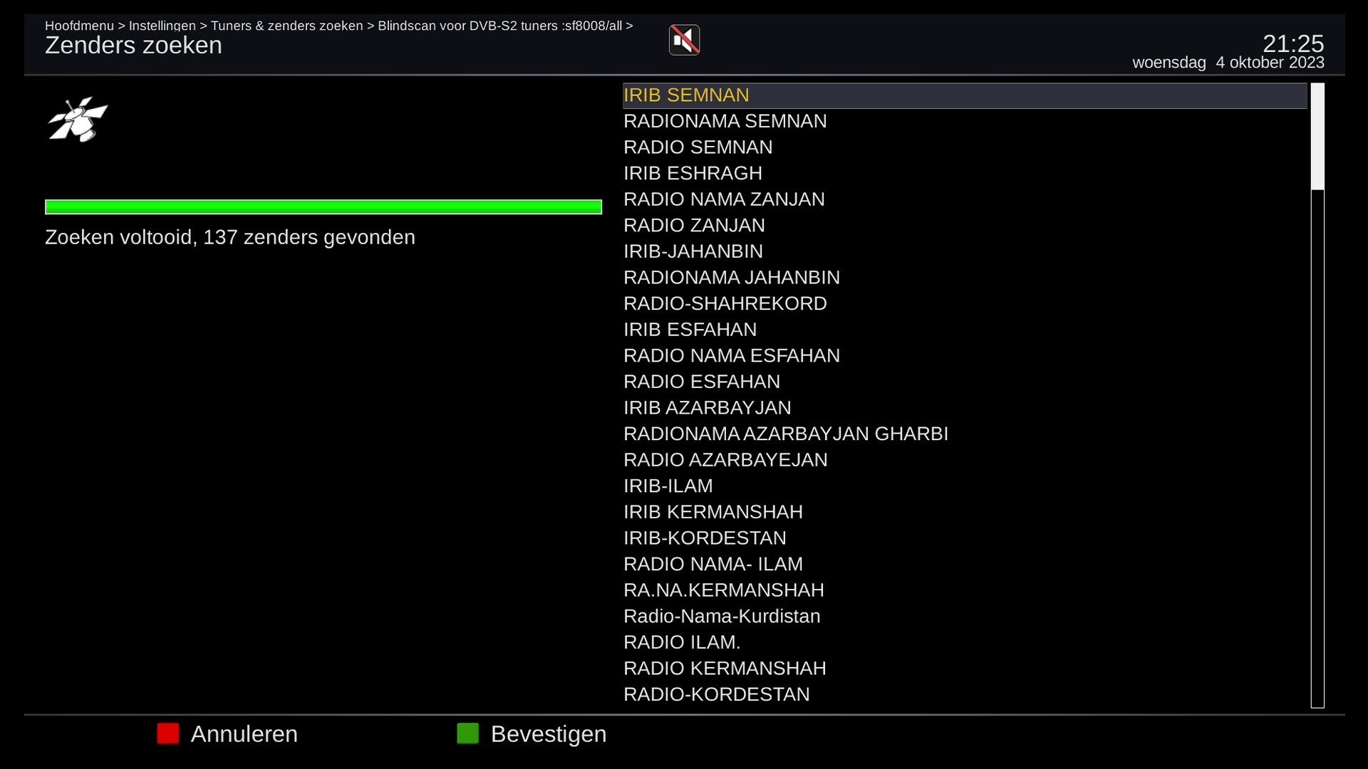

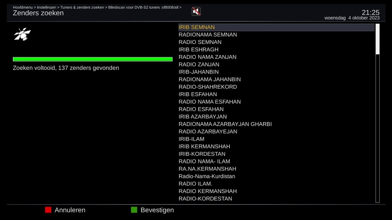

Net even blindscan gedaan op 62 oost met 180 cm Channel Master en Octagon sf8008 en  137 tv en radio zenders gevonden.
Zie bijlage met de gevonden transponders
Channel master 180 cm draaibaar 31,5 west tot 76,5 oost met lnb revolver met Circ ku band lnb, 1 keer Ku band lnb, Inverto Ka Ku en  lnb voor 26 oost amateur band
T90 schotel  sat posities 42, 39, 28, 23,5, 19,2 16, 13, 9, 4,8 en 0,8. Unimesh 3,10 m met 2 keer C band lnb
Ontvangers Octagon sf8008, Extrend 9500, Edision Mio 4k, Zgemma H9 twin TBS 5927 USB
Alles tijdelijk buiten gebruik.i.v.m verhuizing.
