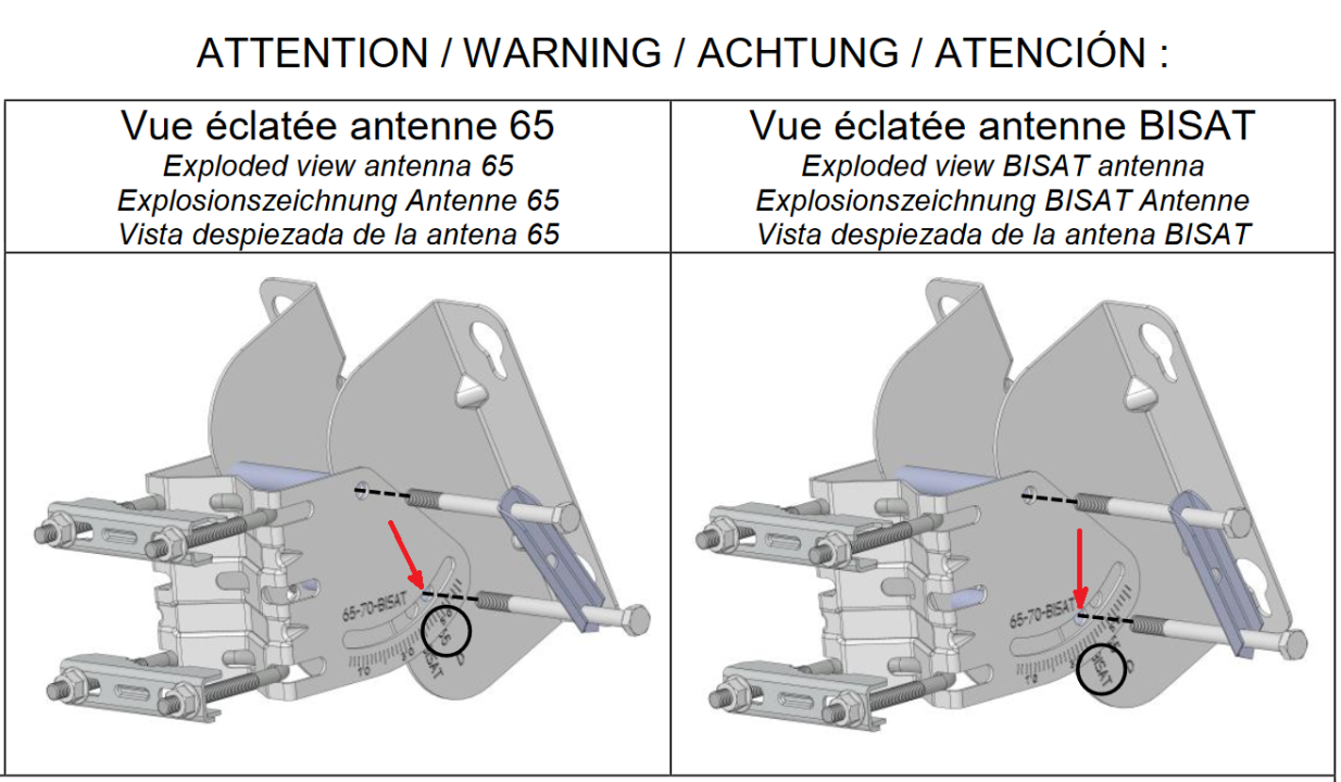

Het schijnt dat de nieuwste Cahors Bisat schotels nu een echte wijzer hebben.
Omdat deze beugels ook voor andere modellen Cahors schotels gebruikt wordt en de klembouten voor de elevatie in verschillende gaten gestoken kan worden, is het heel belangrijk de bout in het juiste gat te steken, zie bijlage.
montage elevatie instelling.pdf
Als ik tegen de paal aankijk (dus vanaf de lnb's richting de paal kijk) dan zitten ze rechts van de beugel bij mij.
Maar het kan best zijn dat de ringen die aan de linkerkant zaten zijn vervangen door gewone ringen in het verleden. Het gaat om een gebruikte schotel.
