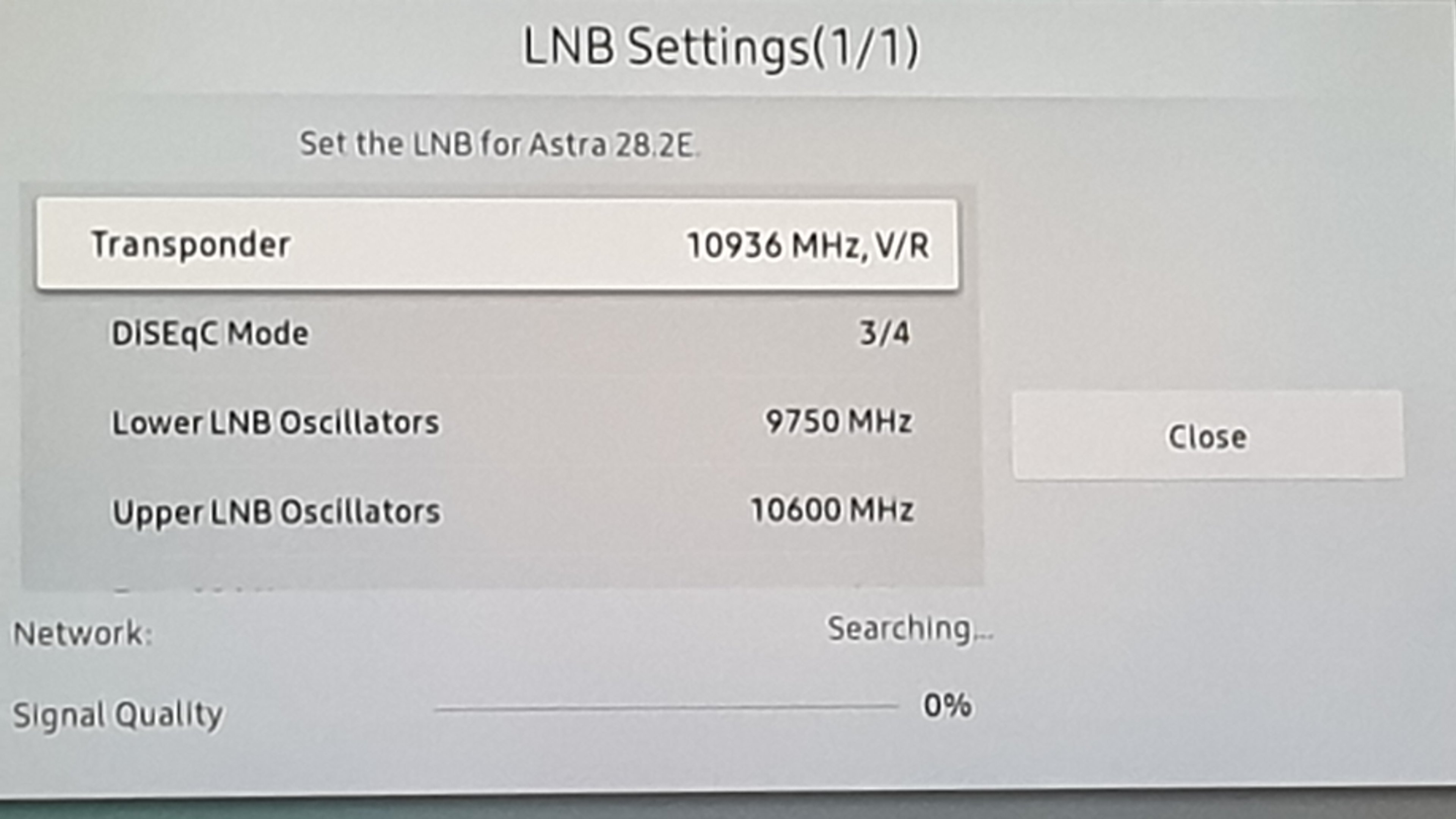

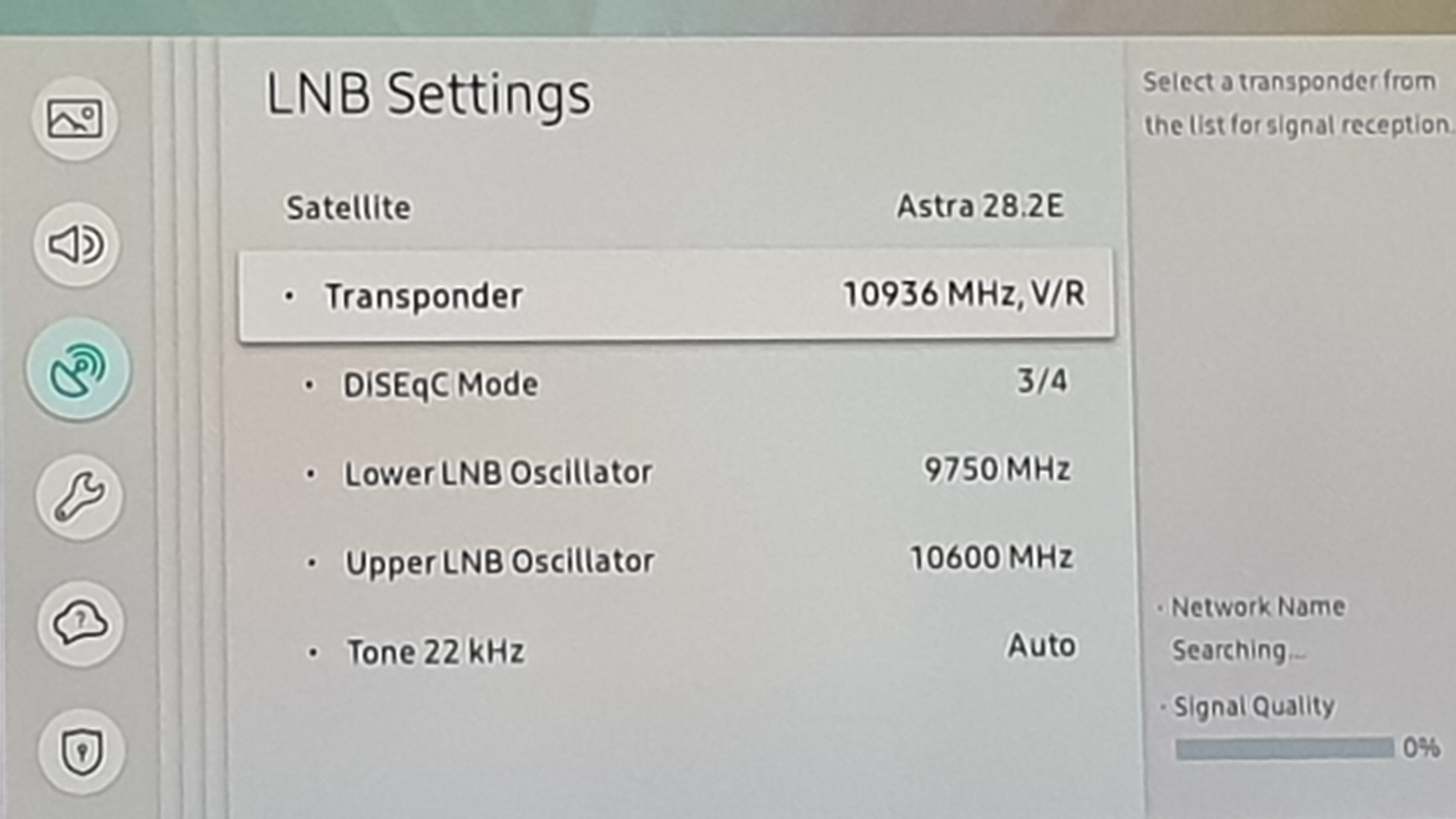

shadowplay Geplaatst: 18 oktober 2023 Auteur Delen Geplaatst: 18 oktober 2023 11 uren geleden, Sprietje zei: Kan het zijn dat die frequentie dubbel in het geheugen zit op de Astra 28,2 en wel op 10936H/L? Ik zou me voor kunnen stellen dat hij frequentie niet nogmaals accepteert maar dan met een verticale polarisatie. Ik kan de verticale polarisatie kiezen maar dan is de signaal op 0 Link naar reactie Delen op andere sites Meer opties om te delen...

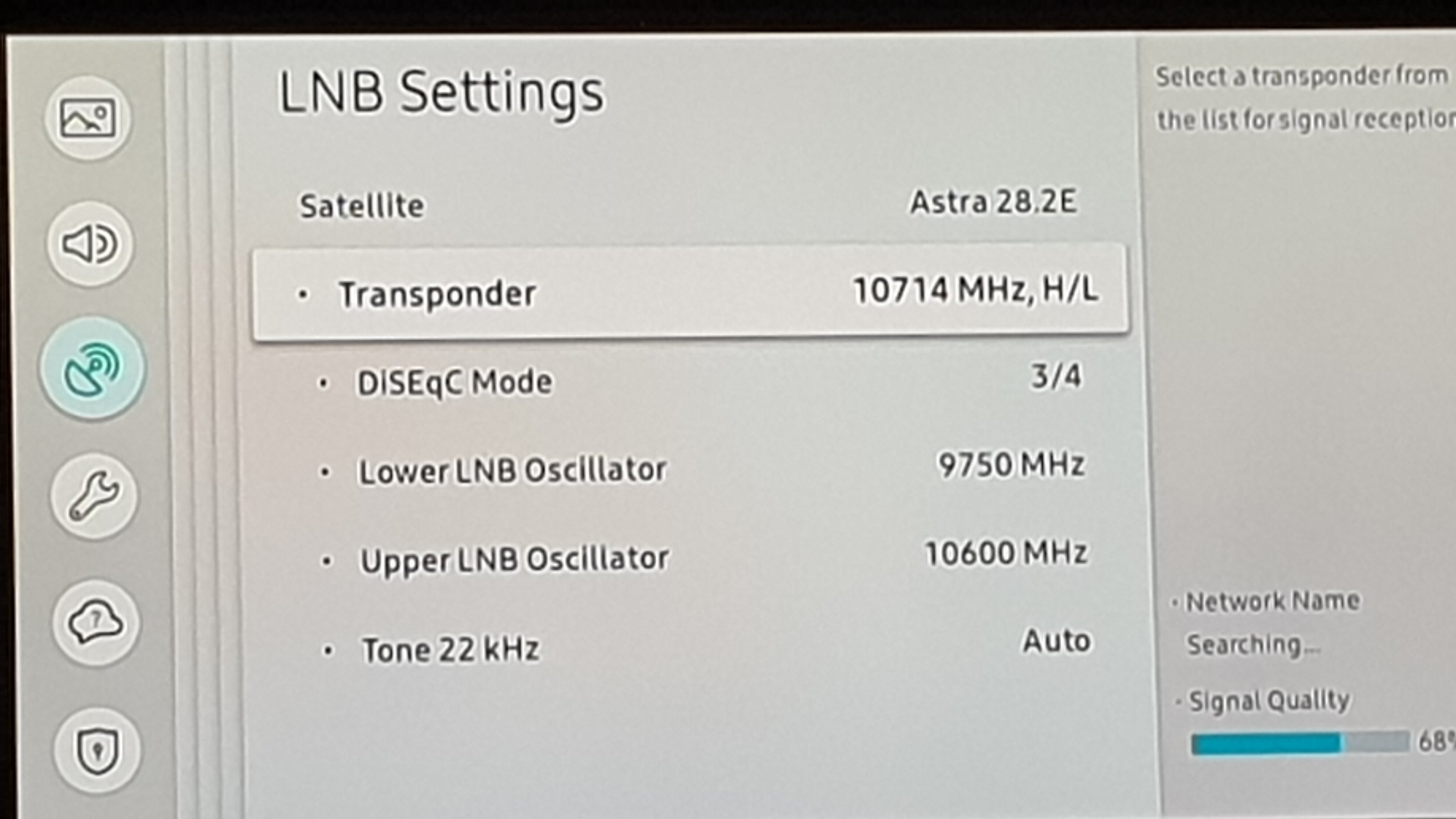

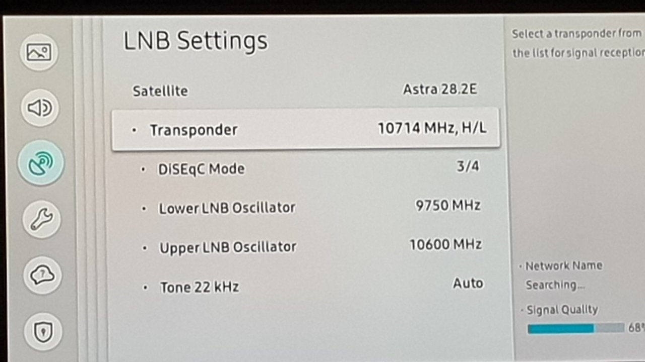

shadowplay Geplaatst: 18 oktober 2023 Auteur Delen Geplaatst: 18 oktober 2023 11 uren geleden, ceesv zei: Laat eens een schermfoto zien van de settings van die transponder. Ik weet niet of de volgende screenshots voldoende zijn. Ik heb nu alleen 28.2e astra 1 gekozen om dit eerst te kunnen oplossen. Ik heb gisteren de user keuze weer weggehaald om verwarring te voorkomen. Link naar reactie Delen op andere sites Meer opties om te delen...

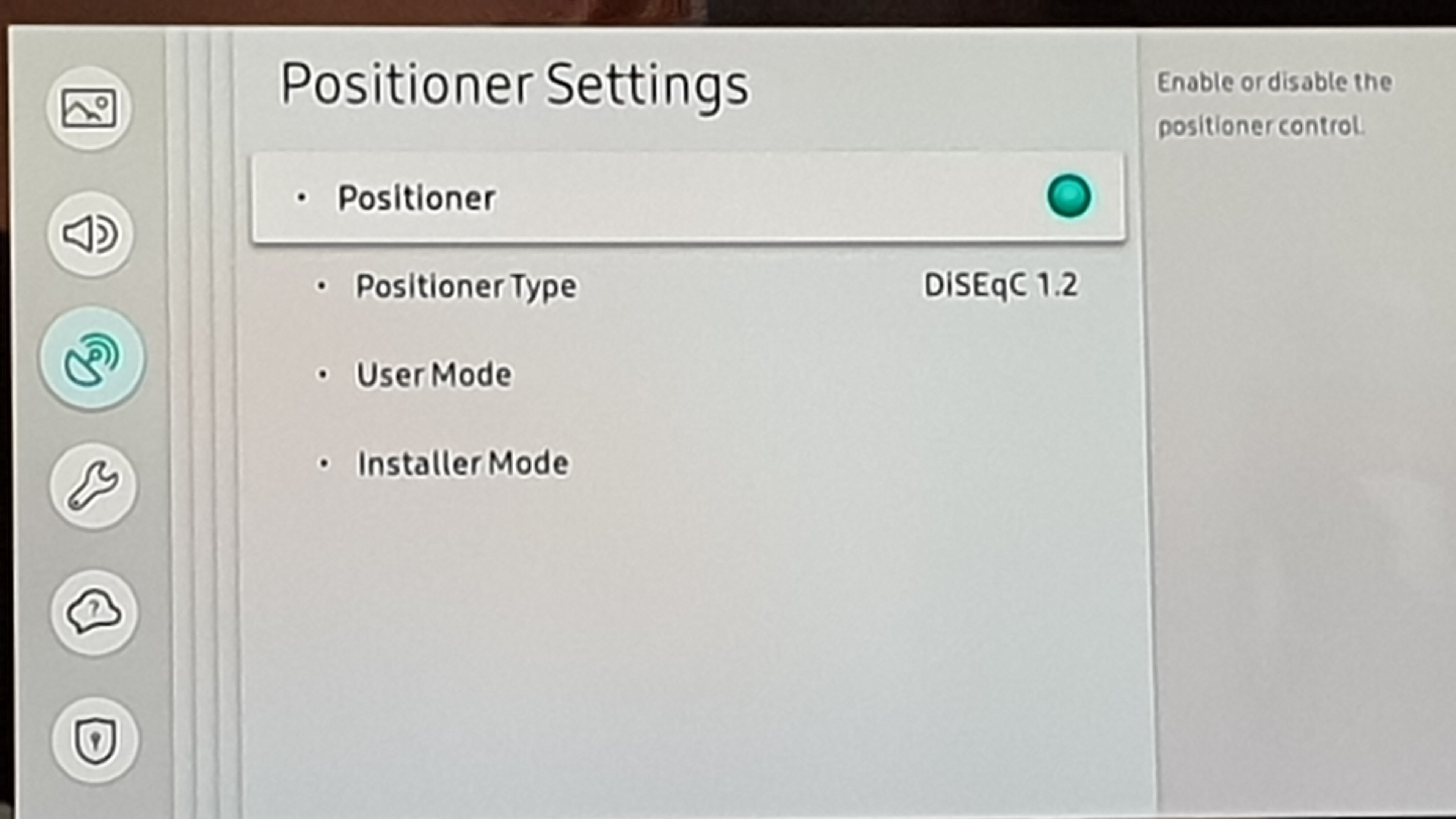

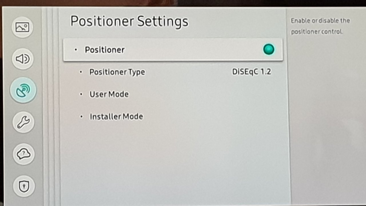

Moderator ceesv Geplaatst: 18 oktober 2023 Moderator Delen Geplaatst: 18 oktober 2023 Gebruik je een draaibare schotel, dan is diseqc 1.2 indeerdaad de juiste instelling. Gebruik je een vaste schotel is diseqc 1.0 de juiste keuze. Je schrijft dat je iets had aangepast en toen alle zenders kwijt was. Wat heb je eigenlijk proberen aan te passen en waarom? Gaat niet bestaat niet! 65" 4-K OLED, Vu+ Duo 4K SE BT, Vu+ Solo 4K, Rebox-8500, Rebox-8000, Wavefrontier T-90, Satlook Digital NIT, Megasat HD5 Combo Gebruik je een advertentie blocker? Maak dan een uitzondering voor onze website. Zonder advertentie (inkomsten) kan deze site niet voortbestaan. Link naar reactie Delen op andere sites Meer opties om te delen...
shadowplay Geplaatst: 19 oktober 2023 Auteur Delen Geplaatst: 19 oktober 2023 Op 18-10-2023 om 20:50, ceesv zei: Gebruik je een draaibare schotel, dan is diseqc 1.2 indeerdaad de juiste instelling. Gebruik je een vaste schotel is diseqc 1.0 de juiste keuze. Je schrijft dat je iets had aangepast en toen alle zenders kwijt was. Wat heb je eigenlijk proberen aan te passen en waarom? Ik gebruik een vaste schotel maar helaas heb ik niet de mogelijkheid om positioneren type aan te passen van 1.2 naar 1.0 de enige ander keuze die ik heb is USALS maar dan moet ik longitude en latitude invullen. Ik kan de type uitzetten maar nog steeds als ik de frequentie 10936 v/r selecteert dan is de signaal 0 😕 ik had de autoscan willen kiezen omdat sommige zenders haperde maar ik had een keuze gemaakt waardoor alle zenders ineens weg waren. Wat ik precies had geklikt weet ik niet maar de tv startten opnieuw op maar zonder zenders. 😶 Ik ben in ieder geval opgelucht dat ik grotendeels alle zenders terug heb maar het zou geweldig zijn als ik deze laatste kon krijgen. Link naar reactie Delen op andere sites Meer opties om te delen...
