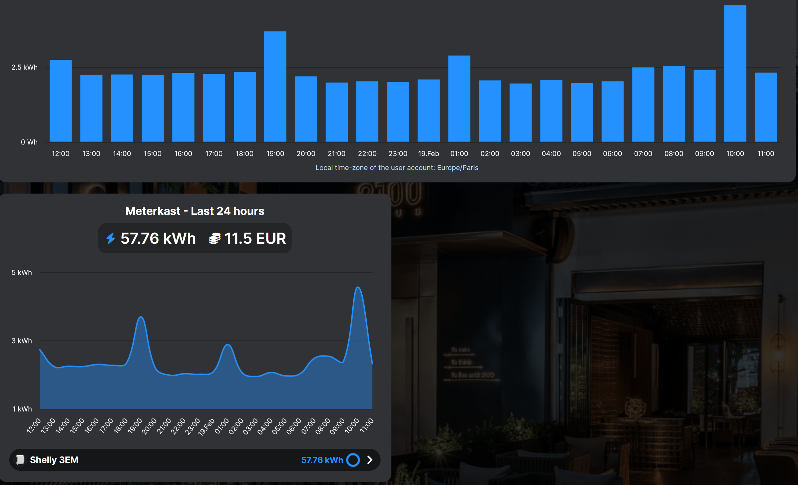

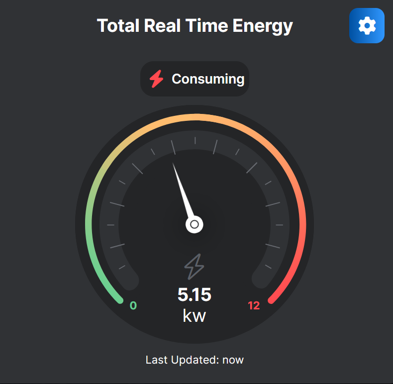

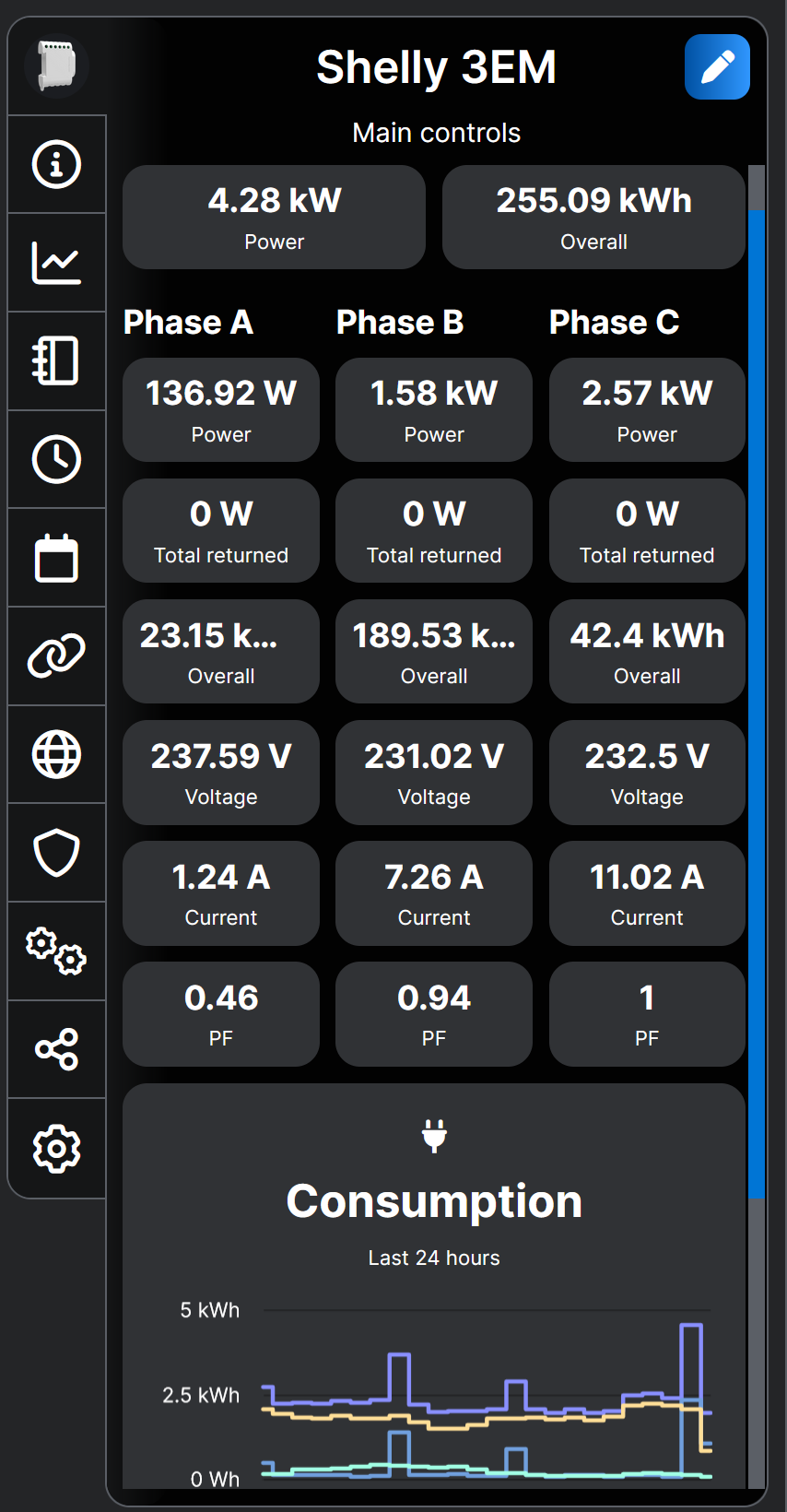

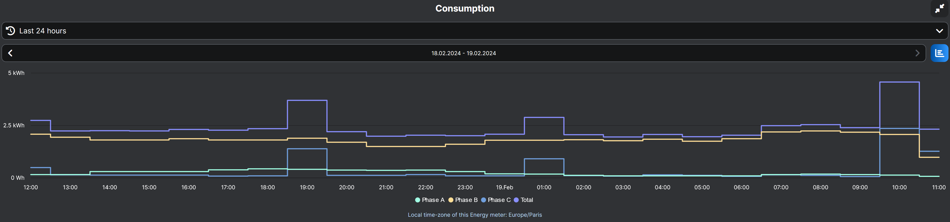

Moderator ceesv Geplaatst: 19 februari Moderator Delen Geplaatst: 19 februari In de aanloop naar de installatie van zonnepanelen heb ik de afgelopen week een Shell 3 EM energie monitor in de meterkast geplaatst. Meten is tenslotte weten! Het systeem geeft realtime informatie en registreert de gegevens voor het opbouwen van een historie. Shelly werkt zowel of-line als in de cloud. Gaat niet bestaat niet! 65" 4-K OLED, Vu+ Duo 4K SE BT, Vu+ Solo 4K, Rebox-8500, Rebox-8000, Wavefrontier T-90, Satlook Digital NIT, Megasat HD5 Combo Gebruik je een advertentie blocker? Maak dan een uitzondering voor onze website. Zonder advertentie (inkomsten) kan deze site niet voortbestaan. Link naar reactie Delen op andere sites Meer opties om te delen...

Psychosammie Geplaatst: 19 februari Delen Geplaatst: 19 februari Prachtige grafiekjes hoor, maar wat ga je er nou echt wijzer van worden? Ik had vroeger een Wattcher. Kon ik zien dat ik 's nachts 300Watt verbruikte. Mooi hoor maar ik werd er niet echt wijzer van. Resistance is futile you will be assimilated Those who would give up essential liberty, to purchase a little temporary safety, deserve neither liberty nor safety. Benjamin Franklin (1706-1790) Mijn vrijheid eindigt niet waar jouw angst begint! Link naar reactie Delen op andere sites Meer opties om te delen...

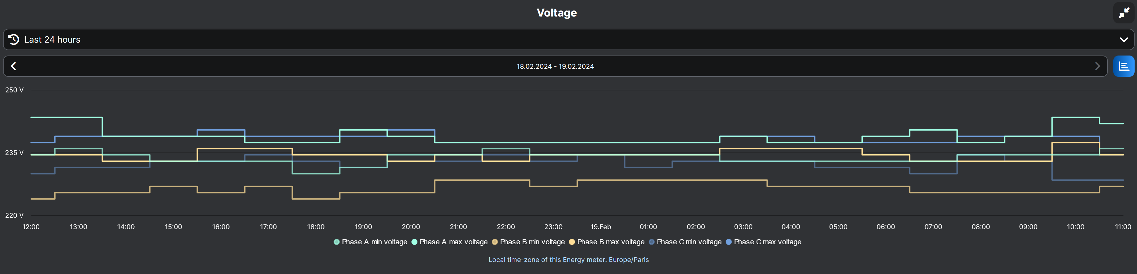

Moderator ceesv Geplaatst: 22 februari Auteur Moderator Delen Geplaatst: 22 februari Op 19-2-2024 om 22:49, Psychosammie zei: Prachtige grafiekjes hoor, maar wat ga je er nou echt wijzer van worden? Bij mij komen de panelen in de tuin, op 60 meter van de meterkast. In de afgelopen dagen heb ik gezien dat de netspanning op 1 fase piekte op 248 Volt. Dat betekent dat ik een 5 x 10 mm² kabel ga leggen tussen de omvormer en de meterkast om te voorkomen dat de omvormer af gaat schakelen op de maximum netspanning. Ook de verdeling op de 3 fasen is niet onbelangrijk om zoveel mogelijk de opgewekte energie zelf te gebruiken. Ik heb al gezien dat de 25 jaar oude warmwater boiler nogal wat verlies geeft, eens nadenken over een beter geïsoleerd exemplaar. 2 jaar geleden had ik in de winter tijdens afwezigheid een hoog verbruik. Achteraf bleek dat een schakelaar in de zwembad techniek verkeerd stond. Alleen daarmee had ik die Shelly al 3 keer terug verdiend. Afgelopen jaar was het verbruik ongeveer 14.000 kWh, het gaat dus wel degelijk ergens over. Gaat niet bestaat niet! 65" 4-K OLED, Vu+ Duo 4K SE BT, Vu+ Solo 4K, Rebox-8500, Rebox-8000, Wavefrontier T-90, Satlook Digital NIT, Megasat HD5 Combo Gebruik je een advertentie blocker? Maak dan een uitzondering voor onze website. Zonder advertentie (inkomsten) kan deze site niet voortbestaan. Link naar reactie Delen op andere sites Meer opties om te delen...
