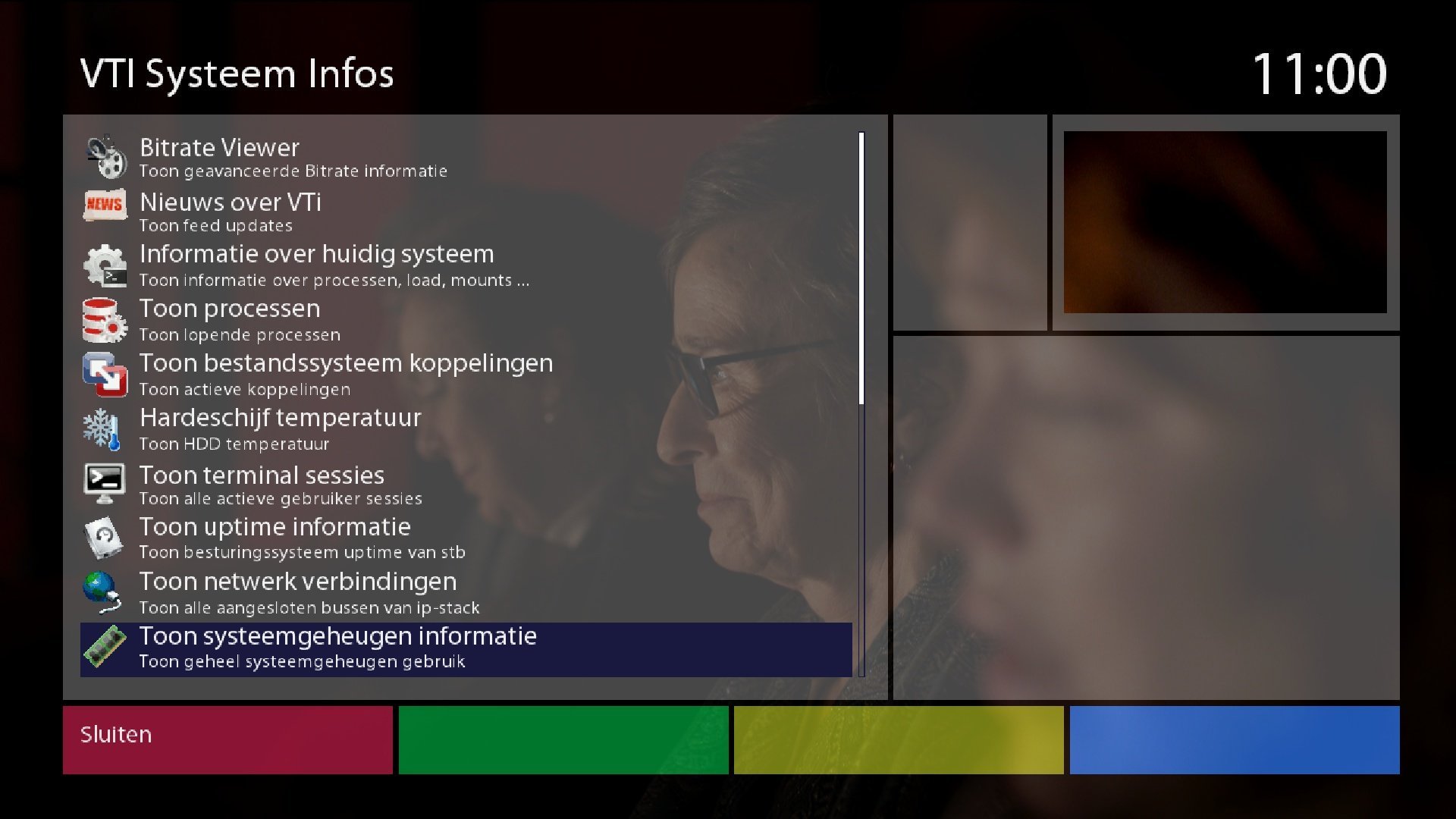

Oplossing Tonskidutch Geplaatst: 5 mei 2024 Oplossing Geplaatst: 5 mei 2024 Dat heeft op een oude DUO geen zin. Nogmaals druk maar eens blauw - dan VTI systeem info - dan toon systeemgeheugen informatie. dan blijkt dat je systeemgeheugen goed gebruikt wordt ciao ciao All Over The World Electric Light Orchestra

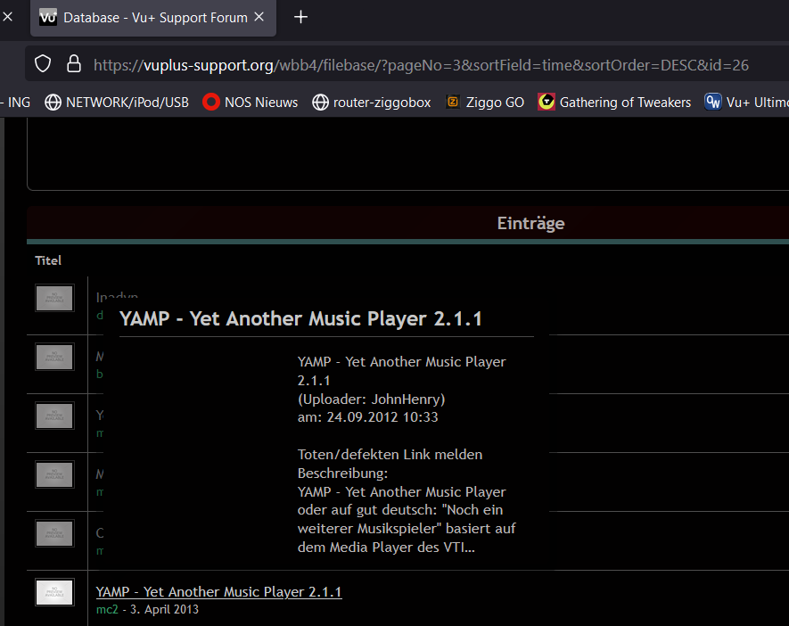

Tonskidutch Geplaatst: 6 mei 2024 Geplaatst: 6 mei 2024 (aangepast) Yamp moet je vinden op het vuplus-support forum... in de database plugins pagina 3 directe link https://vuplus-support.org/wbb4/filebase/index.php?entry/292-yamp-yet-another-music-player-2-1-1/ indien je ingelogd bent Die USB stick wordt inderdaad met EXT 4 geinitialiseerd en geformateerd dus die kun je niet in Windows meer gebruiken, je kan beter een oude kleine USB stick van 1 gigabyte daarvoor nemen. Zonde van de 1TB dus niet doen. 6 mei 2024 aangepast door Tonskidutch link + inloggen All Over The World Electric Light Orchestra
