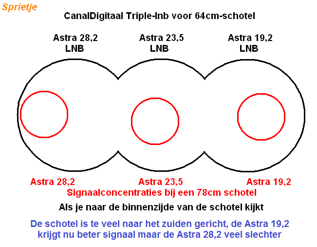

Sprietje Geplaatst: 24 juli 2024 Geplaatst: 24 juli 2024 Maar dat is een kwestie van afstellen. Een triple-lnb past eigenlijk maar precies goed op een schotel van 60cm (breed). Dan vallen alle 3 de signaalbundels precies mooi midden op de feedhhorn. Op een grotere schotel, vallen de 2 buitenste signaalbundels iets uit het midden van de feedorns. Als je de schotel nu maar zo uitricht dat die twee buitenste signaalbundels even ver uit het midden vallen, dan gaat het goed maar als de signaalbundel van de Astra 19,2 of 28,2 te ver naar buiten gaat vallen, wordt het signaal daarvan minder. Het vraagt dus een extra punt van aandacht om een triple-lnb goed te laten werken op een schotel van 78cm. Je hebt met een schotel van 78cm wel duidelijk meer signaal op de Astra 23,5 en ook wat meer op beide buitenste satellieten dan met een schotel van 60cm.
Gast Geplaatst: 24 juli 2024 Geplaatst: 24 juli 2024 Dan heeft een grotere schotel sneller uitval met regen in die combinatie zoals hierboven.
Sprietje Geplaatst: 24 juli 2024 Geplaatst: 24 juli 2024 Nee, als de schotel goed staat uitgericht, heb je op de Astra 23,5 duidelijk meer signaal en op de Astra 19,2 en 28,2 een beetje meer signaal dan met een 60cm-schotel.

Sprietje Geplaatst: 10 augustus 2024 Geplaatst: 10 augustus 2024 Nee, een triple-lnb is voor een 60cm schotel. Canal Digitaal (M7) heeft de triple-lnb door Inverto laten ontwikkelen. Canal Digitaal heeft niets met schotels van 78cm, alleen met schotels van 60cm. Je kunt een duo-lnb ook zo vervangen door een triple-lnb zonder de schotel verder uit te hoeven richten als de 60cm-schotel goed op de Astra 23,5 stond uitgericht. 1
