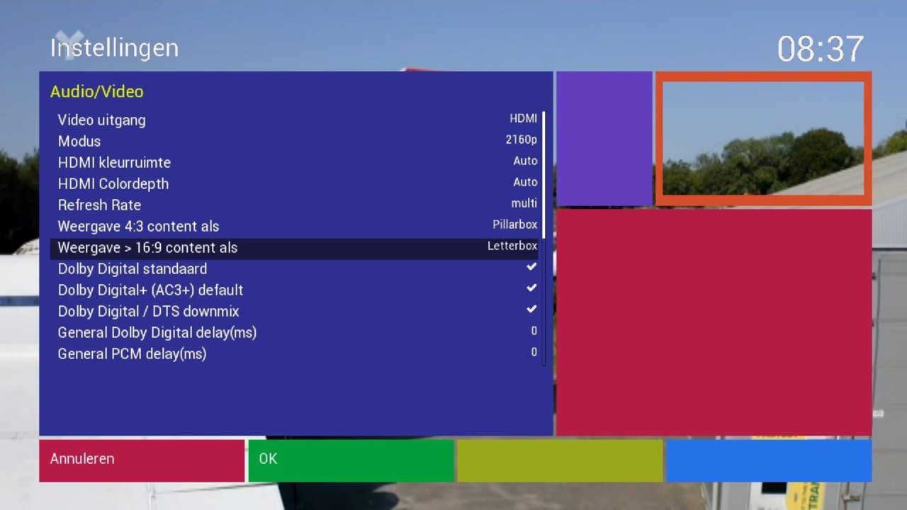

FGH77 Geplaatst: 10 juni 2024 Auteur Geplaatst: 10 juni 2024 4 uren geleden, Tonskidutch zei: Ik had niet eens aan de skin gedacht maar je gebruikt een HD skin terwijl je TV HD ready si is dus dat past niet samen je moet een SD skin nemen Ik heb de enige SD skin geselecteerd die voor handen was in het skin menu (750S) en nu was wel de hele onderbalk wel te zien. Kan ik nu ook nog kijken of er andere SD skins zijn die ik persoonlijk mooier vind?

jeevanhoof Geplaatst: 13 juni 2024 Geplaatst: 13 juni 2024 Het probleem heeft niets met de skin te maken. Waarschijnlijk heb je nu een skin in gebruik die niet beeldvullend is gemaakt en daardoor lijkt het dat die op je tv past. Ik heb nooit een skin moeten aanpassen omdat die op een niet HD tv te breed zou zijn. Zoek het probleem maar in je TV. Als dat niet lukt kan je in het menu van je box bij beeldinstellingen het beeld in de breedte en de hoogte kleiner maken met kleine stapjes. mvg dreambox two , BigBisat met Smart Titanium, Alps, en 2 X Inverto Black Ultra VU+ solo2 met defecte tuners
Tonskidutch Geplaatst: 13 juni 2024 Geplaatst: 13 juni 2024 @jeevanhoof, een hd ready TV is geen hd TV ik heb precies hetzelfde gehad met m'n Panasonic plasma hd ready en mijn eerste Vu+ Duo (oud model 2010) en fgh77 heeft het immers al bevestigd door het kiezen van de VTI 750s skin Something's Jumping In Your Shirt Lisa Marie, Malcom Mclaren, The Bootzilla Orchestra
