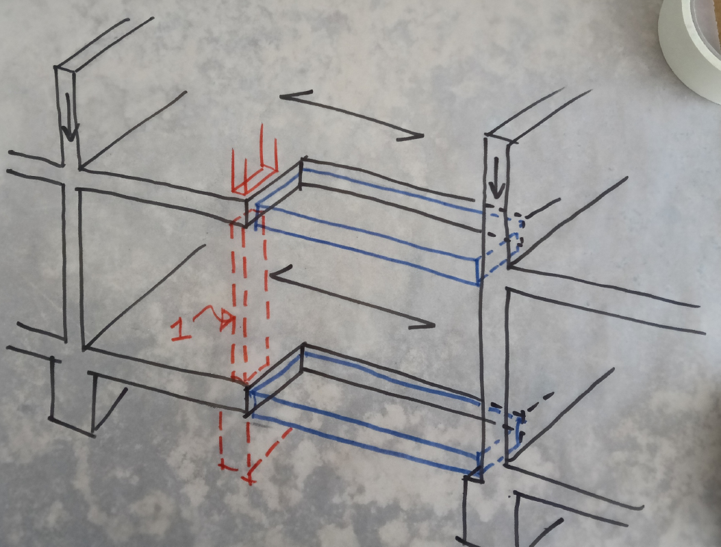

Tonskidutch Geplaatst: 5 uren geleden Geplaatst: 5 uren geleden (aangepast) Schetsje eraan gespendeerd: Is er een dragende dwarswand in het verlengde van die aanduiding 1? 4 uren geleden aangepast door Tonskidutch 1 Babooshka Kate Bush
wortellica Geplaatst: 4 uren geleden Auteur Geplaatst: 4 uren geleden (aangepast) 14 minuten geleden, Tonskidutch zei: Schetsje eraan gespendeerd: Is er een dragende dwarswand in het verlengde van die aanduiding 1? Nee alleen een wand van gips blokken 4 uren geleden aangepast door wortellica

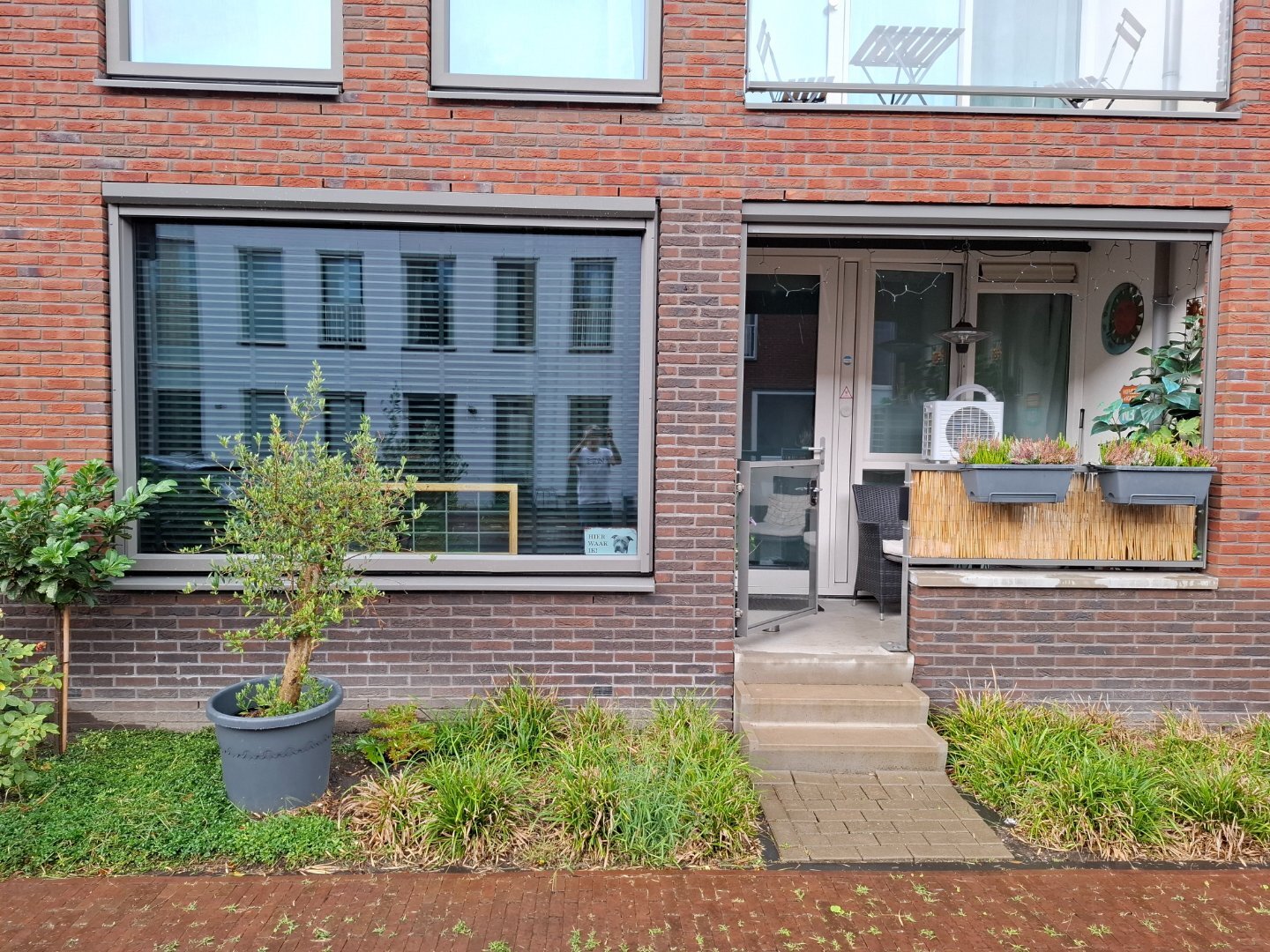

Tonskidutch Geplaatst: 4 uren geleden Geplaatst: 4 uren geleden Als ik zo die overspanning zie dus terraslengte + kamer (parallel aan de gevel) kan het zijn dat we met situatie 2 te maken hebben. Heb je al eens die maat genomen van bouwmuur tot bouwmuur? tot 5 ã 6 meter zou dat zonder tussen steunpunt moeten kunnen Babooshka Kate Bush
wortellica Geplaatst: 3 uren geleden Auteur Geplaatst: 3 uren geleden (aangepast) 50 minuten geleden, Tonskidutch zei: Als ik zo die overspanning zie dus terraslengte + kamer (parallel aan de gevel) kan het zijn dat we met situatie 2 te maken hebben. Heb je al eens die maat genomen van bouwmuur tot bouwmuur? tot 5 ã 6 meter zou dat zonder tussen steunpunt moeten kunnen Wat bedoel je van bouwmuur tot bouwmuur de breedte van het huis of balkon? 3 uren geleden aangepast door wortellica
Tonskidutch Geplaatst: 3 uren geleden Geplaatst: 3 uren geleden Breedte huis! als ik stenen tel kom ik op 7,2 meter 1 Babooshka Kate Bush
wortellica Geplaatst: 3 uren geleden Auteur Geplaatst: 3 uren geleden Ik denk ook dat het bovenstaande constructie is, helaas. Bedankt voor het mee denken. 1
