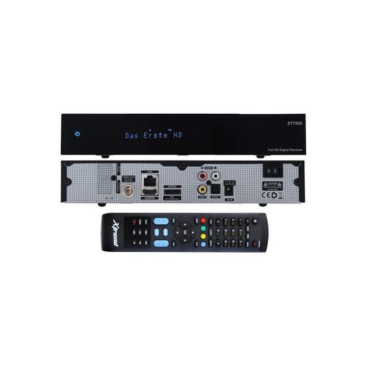

mieleken Geplaatst: 19 september 2024 Auteur Geplaatst: 19 september 2024 Ja, ja, smetje daar knelt het schoentle, waar vind ik nog de installatiesoftware van de 7500 ? Zoals ik al schreef heb ik een b.u. stick, doch die reageert op.niks.. Blijkbaar had ik die met een ander app je moeten maken dan de backupsuite ? (Autobackup of zo). Misschien moet ik naar een andere ontvanger uitkijken ? Raar us wel dat enkele dagen voordien mijn "Smartwii", waarmee ik mijn tvvl kaart 'deelde' naar onze keuken, het ebeneens liet afweten ! Ik nam contact met de fabrikant en die antwoordde dat de tv providers in de Benelux hier een stokje voor gestoken hadden en er dus geen updates meer waren om dit te verhelpen. Nadien viel dus ook mijn sharing op de 7500 uit. Toeval ?? Nog een fijne dag en toch bedankt

mieleken Geplaatst: 27 september 2024 Auteur Geplaatst: 27 september 2024 Op 13-9-2024 om 23:51, smetje limb.BE zei: staat je ip instelling op dhcp Ondertussen het 1 en ander nog maar geprobeerd: Op openpli de gepaste versie (7.3) gedownload, (stond er op vóór de panne... zip bestand rechtreeks op fat32 geformatteerde stick uitgepakt Noforce in force.update gewijzigd + backupstick.txt in root geplaatst Ontvanger van stroom via menu, stick achterin en stroom opnieuw : Noppes ! Idem stick vooraan. Heb ook nog een 7000 in keuken (heeft internetverbinding !!). Hier volledige b.u. op (ander fat32) sickje gezet. Duurde ongeveer 8 minuten ! om slechts 4 bestandjes te downloaden en te schrijven !?? Eveneens txt-bestandje en force erop, zelfseprcedure: noppes again. Geprobeerd via expert menu om te flashen en image terugzetten: vindt gewoon niks. Krijg ook de mogelijkheid niet om de locatie (usb) aan te duiden. Het wordt langzaam aan hopeloos dacht ik. Gelukkig speelt ie nog met TVVL kaart want ik heb ook geen kabel . Gebruik al xxx?? jaar enkel satelliet. Heb jij of hebben jullie nog andere suggesties (behalve "dumpen die handel" 😁 Fijn weekend aan iedereen

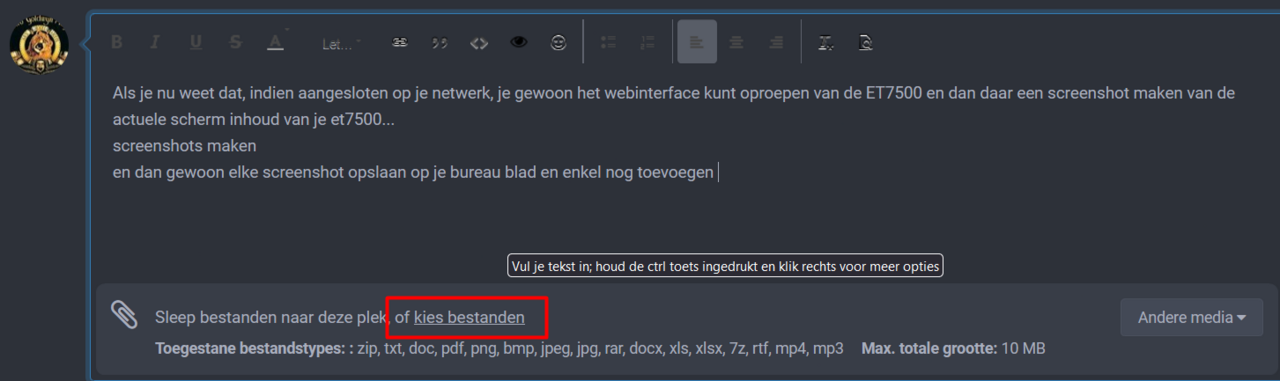

bellejt Geplaatst: 27 september 2024 Geplaatst: 27 september 2024 antwoord nu eens of je box op DHCP of fixed ip staat en zet hier mss foto's neer anders blijven we nutteloos praten en gissen Groetjes,salutations,greetings. 1 x Gibertini 1,10 vast 3 sats + 1 x Triax 88 cm rotor + Triax fixed 5W Vu + Duo4K SE sat tuner 4 X DVB-S2X en 1 x turbo DVB-C + OpenVix + idem dual tuner and vu duo2 fallback tuner Octagon SF8008 4K Openvix (via ethernetconnectie/WIFI fallbacktuner)
mieleken Geplaatst: 27 september 2024 Auteur Geplaatst: 27 september 2024 Dacht dat ik zojuist hierop had geanwoord doch zie'het niet staan. Het is uiteraard koffiedik kijken voor jullie doch zolang de verbinding er niet is kan ik ook geen prntscrn maken. Ik zal enkele foto's maken met mijn gsm en die morgen (?) hier uploaden. Vandaag gaat het niet meer. Mijn internet moet ok zijn aangezien ik moeiteloos mijn 7000 in de keuken kan verbinden met dcc e2 !? In het neterk menu van de 7500 staat het juiste naamserver adres, doch daarmee is de kous af.
bellejt Geplaatst: 27 september 2024 Geplaatst: 27 september 2024 zet dus de foto's van de netwerkinstellingen van de 7500 hier dan pas kunnen we gericht helpen. Groetjes,salutations,greetings. 1 x Gibertini 1,10 vast 3 sats + 1 x Triax 88 cm rotor + Triax fixed 5W Vu + Duo4K SE sat tuner 4 X DVB-S2X en 1 x turbo DVB-C + OpenVix + idem dual tuner and vu duo2 fallback tuner Octagon SF8008 4K Openvix (via ethernetconnectie/WIFI fallbacktuner)
