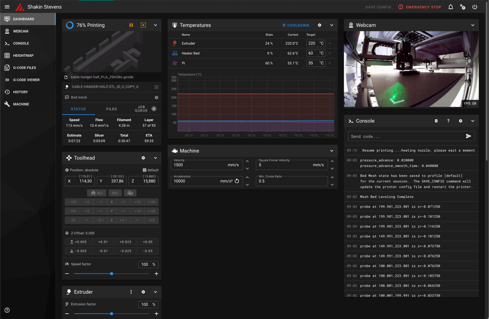

Beheerder Michel Geplaatst: 27 mei Auteur Beheerder Geplaatst: 27 mei Heb er momenteel nog een haat/liefde verhouding mee en om die reden nog geen review. Het is een geweldig snelle en geweldig degelijk gebouwde printer. Tot op heden is de printer ook erg betrouwbaar gebleken. Draait Klipper dus volledig open source en dat is ook meteen het nadeel/voordeel die de haat/liefde verhouding veroorzaakt. De lineaire motor drivers worden nu namelijk aangestuurd als een normale stepper motor. Daarvoor is esp32 verantwoordelijk die het signaal vertaald naar wat de magnetische lineaire aandrijving begrijpt. Dat is niet optimaal omdat een aantal processen die de printkwaliteit verbeteren om die reden niet optimaal werken. De fabrikant lijkt momenteel een beetje met de rug tegen de muur te staan omdat de makers van klipper een fatsoenlijke implementatie weigeren en de fabrikant zelf niet in staat is om een custom klipper versie te maken. Er is nu kaliko (danger klipper) waarmee het e.e.a. al veel beter schijnt te werken en de esp32 software is nu open source, dus er is beweging. Ik wil echter niet zomaar een alternatieve software gaan draaien, waar ook erg veel mogelijkheden in zitten om de boel in de soep te laten lopen. Tot die tijd heb je een waanzinnige printer, met een groot werkbereik, die extreem snel en betrouwbaar print, maar helaas ook motion artefacten laat zien in de printkwaliteit met name op de X-as. Niet heel ernstig, maar het kan dus beter en daar wacht ik op. Gebruik je een advertentie blocker? Sluit onze website dan uit. Zonder advertenties kan deze site niet voortbestaan.
Beheerder Michel Geplaatst: 6 juni Auteur Beheerder Geplaatst: 6 juni Gisterenavond wat tijd gehad om een aantal softwarematige verbeteringen door te voeren. Op de lichte VFA's op de x-as na, zijn nu vrijwel alle kleine hinderlijke issues opgelost. Het is wel een beest en Klipper met mainsail UI is echt geweldig... Gebruik je een advertentie blocker? Sluit onze website dan uit. Zonder advertenties kan deze site niet voortbestaan.
Beheerder Michel Geplaatst: 10 juni Auteur Beheerder Geplaatst: 10 juni Inmiddels afgelopen weekend de software geüpdate naar Kalico (Formally 'Danger Klipper') en diverse calibraties uitgevoerd. De lineaire motoren van de Magneto X hebben hun eigen ingebouwde smoothing die niet goed samenwerken met de traditionele discrete input shapers. In Kalico's cutting edge branch zijn Smooth Input Shapers beschikbaar. Deze maken gebruik van polynoom smooth functies en houden rekening met de volledige versnelling/vertraging om ringing veroorzaakt door trillingen tegen te gaan. Daarnaast is er een nieuw stepcompress-protocol beschikbaar om de controle en nauwkeurigheid van stappenmotoren te verbeteren. Het resultaat is verbluffend. Eindelijk is naast de extreme snelheid en het grote formaat (300x400x300mm) nu ook de kwaliteit optimaal. Gebruik je een advertentie blocker? Sluit onze website dan uit. Zonder advertenties kan deze site niet voortbestaan.
