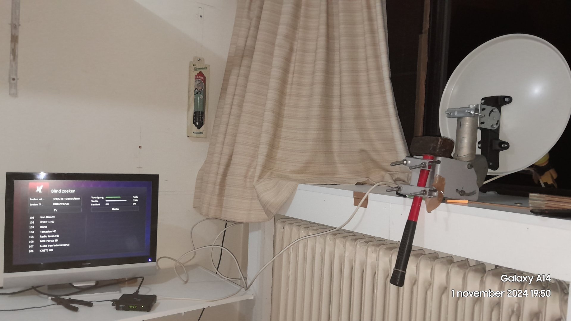

Destijds Astra 28,2°O & Astra 19,2°oost getest met 28cm meshschotel
https://www.sat4all.com/forums/topic/369871-wat-kan-je-ontvangen-met-een-kleine-schotel/?do=findComment&comment=2594433
Ik kijk bijna geen TV meer , maar .... nu zomaar ,  een testje uit verveling ,
1 november 2024 , bij licht bewolkt weer:
19,2°O - 28,2°O - 42°O - 45°O - 52°Oost met een 40 schotel
Hopelijk hebben jullie iets aan deze test ??

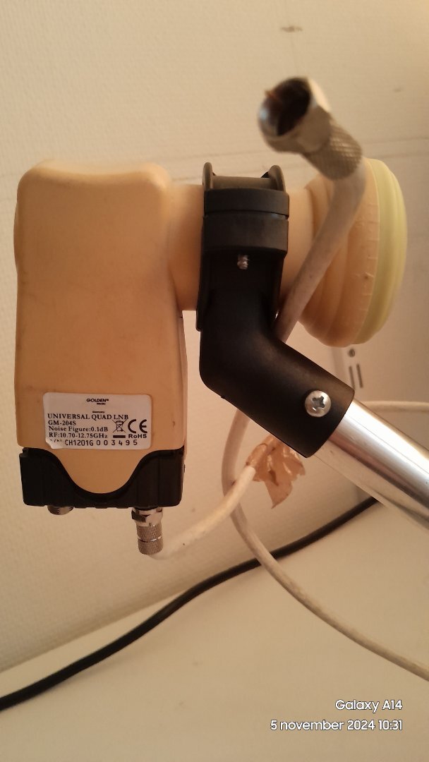

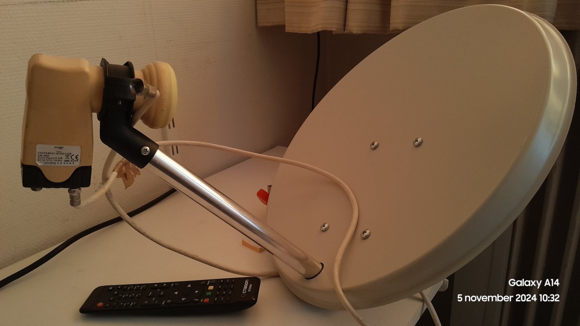

De gebruikte schotel: nameless 40cm satellite Dish -
De gebruikte LNB: Golden® Media Universal Quad LNB GM-204S
 Elke LNB reageert anders , ik zal deze of volgende week terug testen met andere LNB's 🙂
20241105_103108 nameless 40cm satellite Dish - Golden®​​ Media Universal Quad LNB GM-204S.jpg
20241105_103235 nameless 40cm satellite Dish - Golden®​​ Media Universal Quad LNB GM-204S.jpg

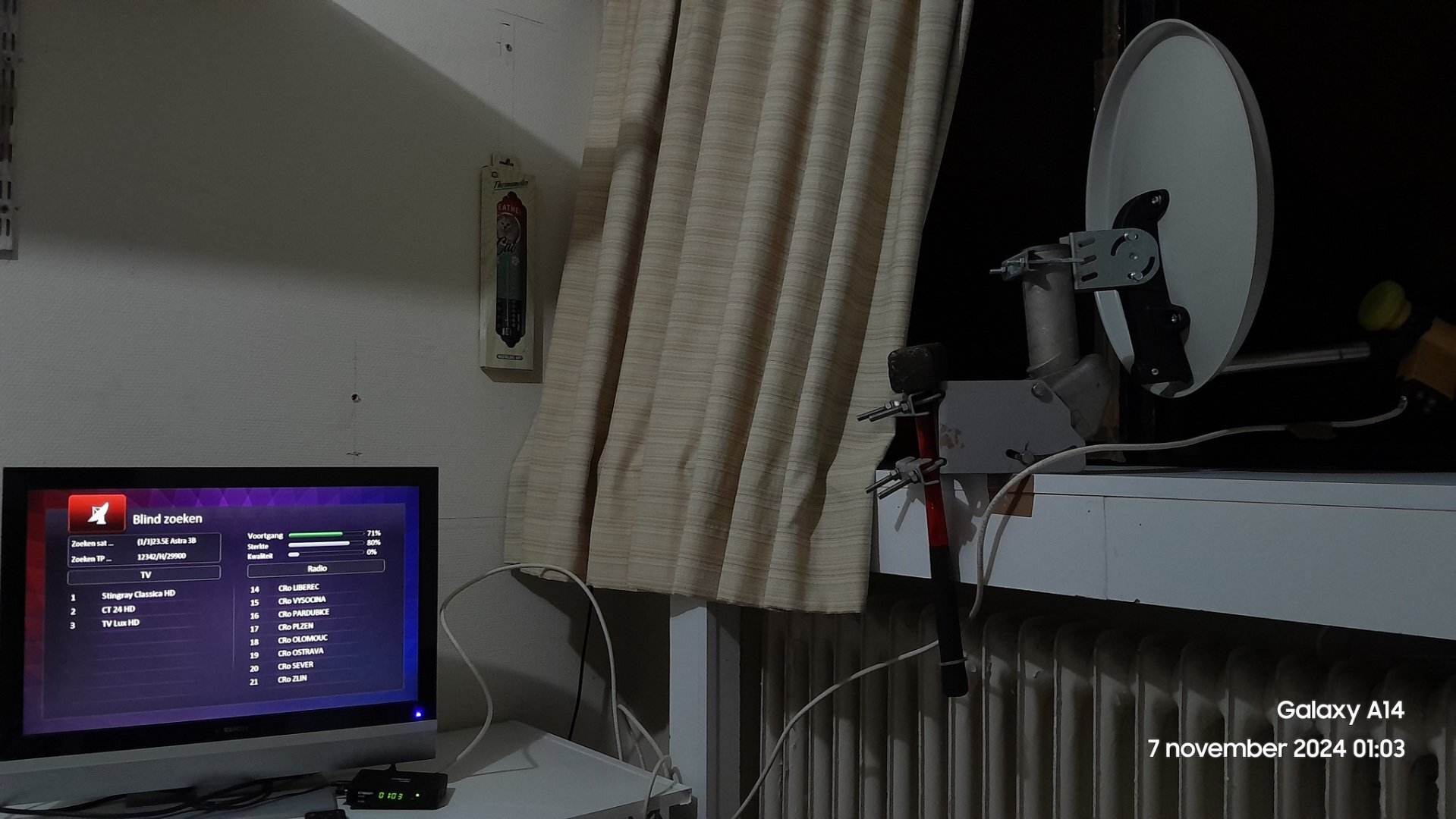

20241107 013207   23,5° East reception with 40cm satellite dish

Een fotootje bijgevoegd ivm 23°oost:

TE klein ivm TV Vlaanderen & CanalDigitaal , rien de knots met 40cm
