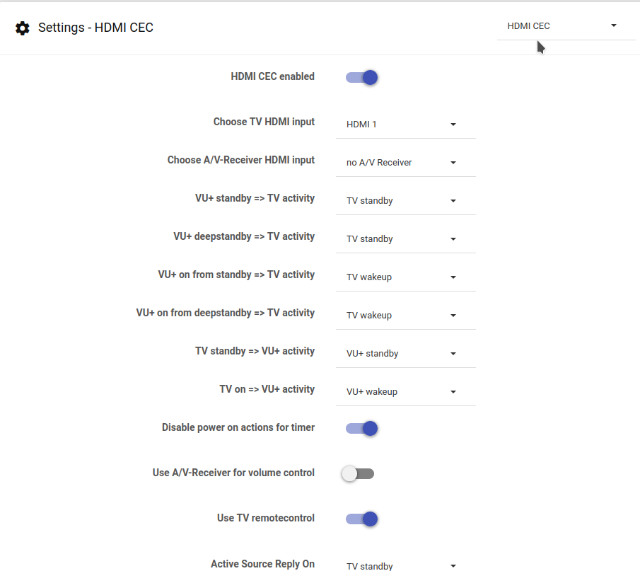

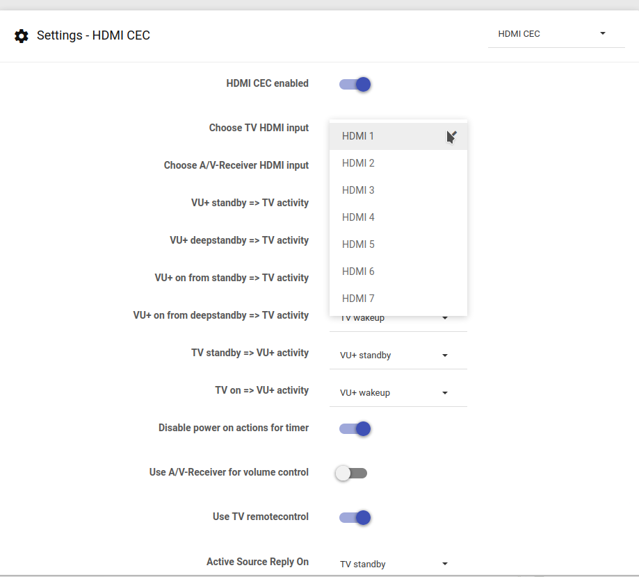

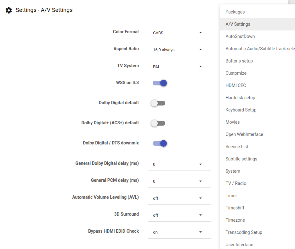

Waar ik gekeken heb :Screenshotat2024-12-1921-16-56.thumb.png.86517452dadb891ee9571c5b7047db00.pngScreenshotat2024-12-1920-34-47.thumb.png.302974f1c39ccc239075fb2e6e3eaad8.pngScreenshotat2024-12-1920-35-07.thumb.png.bc933f40bfe556ac770ad8d7c1e6d13e.png
En waar komen die 7 stuk HDMI in/uit-gangen vandaan ?
