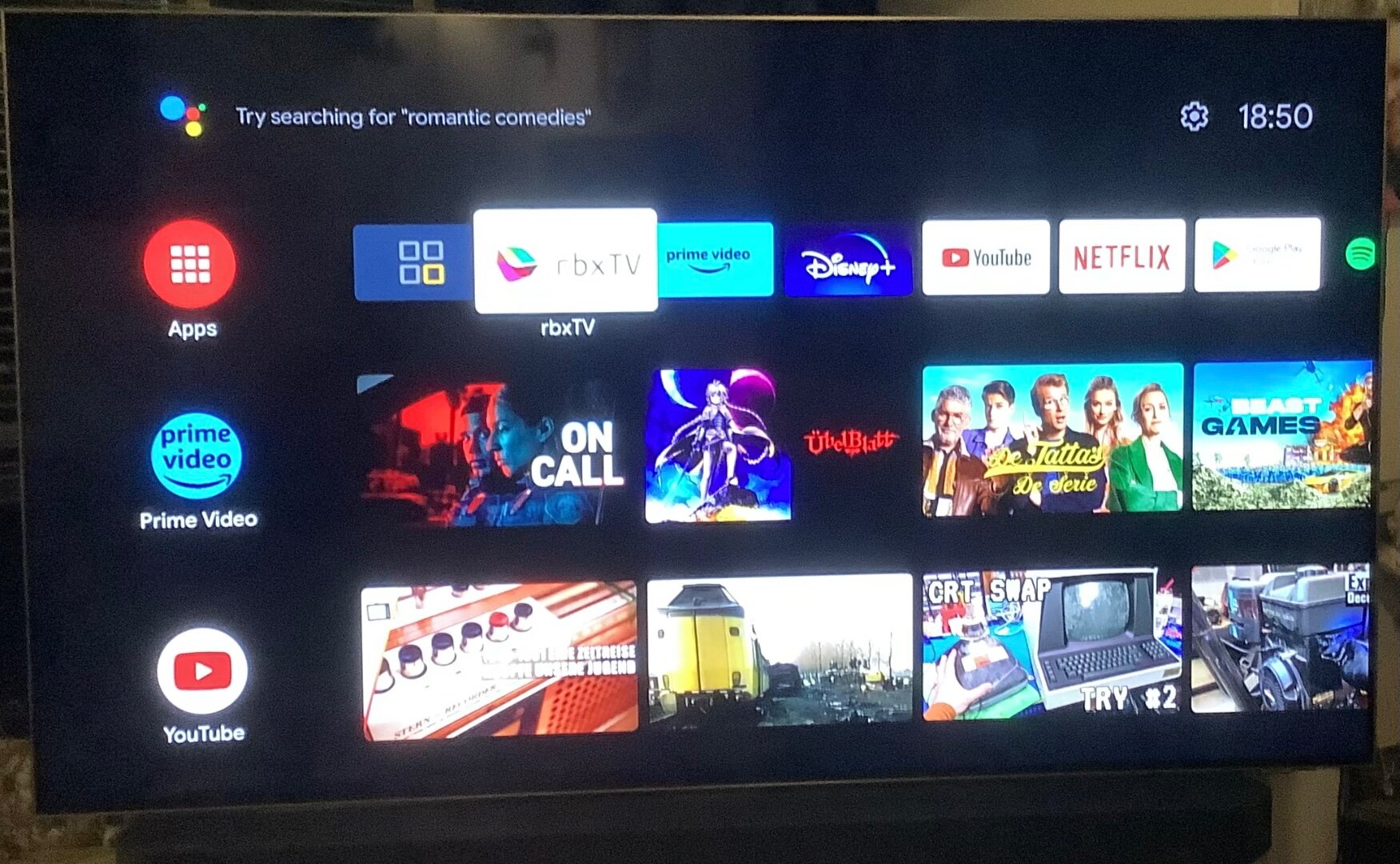

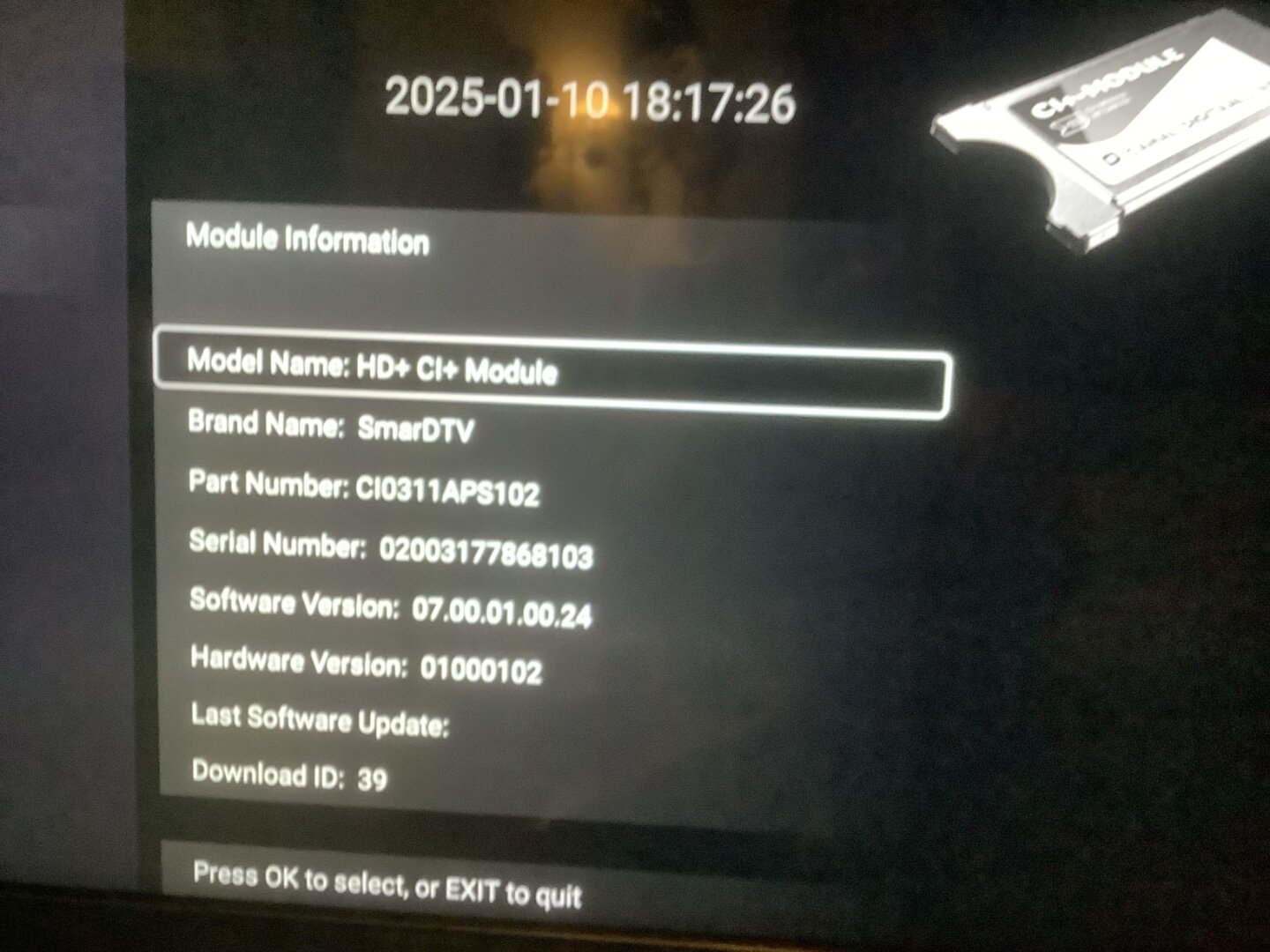

Mimisiku Geplaatst: 10 januari 2025 Geplaatst: 10 januari 2025 Zojuist even gesnuffeld aan de Rebox 8104 UHD. - de box (of moet ik zeggen boxjeje) is daadwerkelijk DiseqC 1.1 compatibel 😀 - het is net zo CI+ ‘compatibel’ als b.v. OpenPli met CI+ certificaat. Fransat CI+ werkt *niet* maar HD+ CI+ wel… Ga later ook de TiVusat CI+ proberen - Videoland en Amazon werkt - HDR en HLG zou ondersteund moeten worden. Bij UHD SES en RTL UHD echter geen automatische omschakeling (althans niet mijn Samsung) - Satelliet aanpassen was wat ‘onhandig’.. Je werkt met een virtueel toetsenbord maar bij ‘OK’ en ‘CANCEL’ kom ik met geen mogelijkheid op OK. 1 Afscheid….. Nog een paar maandjes te gaan…
Mimisiku Geplaatst: 11 januari 2025 Geplaatst: 11 januari 2025 (aangepast) Nog even verder getest met dit boxje…. De volgende CI+ modules werken op deze ontvanger CAM 803 CAM 701 CAM 3.0 witte Nagra module CDS/TVV/TeleSAT HD+ CI+ module WeCAM TivuSAT De volgende CI+ modules werken *niet* op deze ontvanger Fransat 1.3 Neotion (CAM revoked for this device) Nadelen (naar mijn persoonlijke mening) Wijzigen kanaallijst niet mogelijk Geen WebIF Voordelen DiseqC 1.0 / 1.1 / 1.2 USALS Tuner gevoelig (ontvangt zwakkere zenders) Auto FEC Beeldkwaliteit prima in orde 11 januari 2025 aangepast door Mimisiku Aanpassing Afscheid….. Nog een paar maandjes te gaan…

Mimisiku Geplaatst: 11 januari 2025 Geplaatst: 11 januari 2025 De WebIF is de ingebouwde Webbrowser waarmee je via http (poort 80) met de ontvanger kunt communiceren. Zie het als een stukje managementsoftware. Multiboot is volgens Rebox niet geplanned en zal er waarschijnlijk dus niet komen. Je kunt de kanalenlijst niet eens bewerken laat staan mixen. Je kunt wel via een manuele scan kanalen toevoegen aan een bestaande lijst. Je kunt zelfs scannen per transponder. Play Store werkt prima. Heb een aantal Apps geprobeerd w.o. Spotify. Geen probleem De RCU is middels bluetooth gepaired. Is zelfs deel van de installatie procedure.. Heeft ook een prima leerfunctie om de TV te bedienen Je kunt Apps gewoon verwijderen, ook de voorgeïnstalleerde. Bij een firmware OTA worden echter de fabrieksversies weer geïnstalleerd. Afscheid….. Nog een paar maandjes te gaan…
