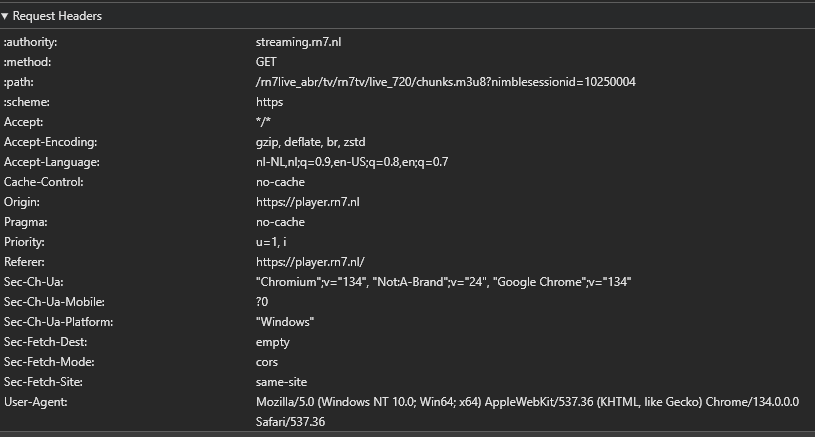

Windhoos Geplaatst: 10 maart 2025 Geplaatst: 10 maart 2025 Op 9-3-2025 om 15:09, Alex1970 zei: @Windhoos, zou je kunnen uitleggen hoe je aan die URL komt? Je moet uit de request naar de stream ook de headers even bekijken, soms vereist die een Referer Hobbyist, and developer.

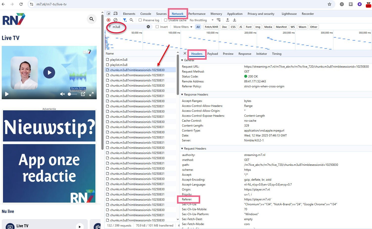

Alex1970 Geplaatst: 12 maart 2025 Geplaatst: 12 maart 2025 (aangepast) Op 5-3-2025 om 22:03, Windhoos zei: en deze? #SERVICE 5002:0:1:0:0:0:0:0:0:0:https%3A//streaming.rn7.nl/rn7live_abr/tv/rn7tv/live_720/chunks.m3u8#Referer=https%3A//player.rn7.nl/ #DESCRIPTION RN7 Live Ik denk eerlijk gezegd dat dit bericht van Windhoos de oplossing is. Op 10-3-2025 om 16:58, Windhoos zei: Je moet uit de request naar de stream ook de headers even bekijken, soms vereist die een Referer En hoe of waarmee lees je die headers uit? 12 maart 2025 aangepast door Alex1970 Dreambox DM920: 2x Triple tuner (2x DVB-S2X multistream + DVB-C/T2) OpenPLi 9 Xtrend ET10000: 1x DVB-S2, 2x DVB-C/T2, IPTV OpenPLi 9 VU+ Duo / Dreambox DM800 / TBS 5925 Channel Master 180cm offset: 39.0°E-37.6°W, Channel Master 120cm offset: 23.5°E-8°W SAB 97 schotel 45.1°E-60°E, 80cm vast: 28.2°E/23.5°E/19.2°E/13°E | DVB-T/DAB: VHFIII/UHF combi-antenne op zolder.
Zilverhippie Geplaatst: 12 maart 2025 Geplaatst: 12 maart 2025 Met Google Chrome bijvoorbeeld. Open de pagina vanwaar de stream kan gestart worden > DevTools (F12) > Network tab > filter op "m3u8" > refresh pagina (F5) > klik op één van de m3u8-resultaten > kijk vervolgens wat er onder "Request Headers" bij "Referer" staat.
Alex1970 Geplaatst: 12 maart 2025 Geplaatst: 12 maart 2025 Oh, dat ken ik wel. Eens een keer proberen. Dreambox DM920: 2x Triple tuner (2x DVB-S2X multistream + DVB-C/T2) OpenPLi 9 Xtrend ET10000: 1x DVB-S2, 2x DVB-C/T2, IPTV OpenPLi 9 VU+ Duo / Dreambox DM800 / TBS 5925 Channel Master 180cm offset: 39.0°E-37.6°W, Channel Master 120cm offset: 23.5°E-8°W SAB 97 schotel 45.1°E-60°E, 80cm vast: 28.2°E/23.5°E/19.2°E/13°E | DVB-T/DAB: VHFIII/UHF combi-antenne op zolder.
