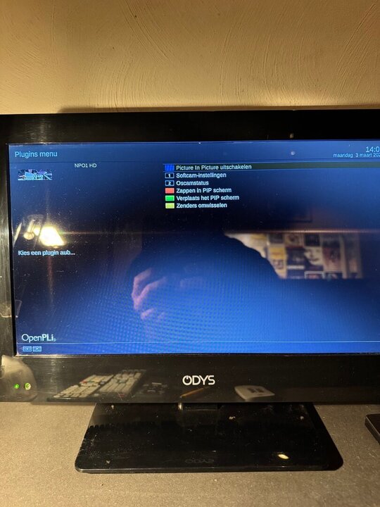

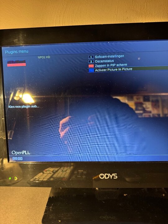

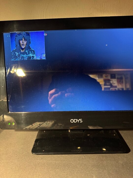

hcfreak Geplaatst: 4 maart 2025 Auteur Geplaatst: 4 maart 2025 Je was mijn redder (ben ik niet vergeten) een paar jaar geleden met de configuratie van de HD Fury. Nog steeds erg blij ermee (heb een malfunction gehad maar met een oude post ook jouw tip de voeding vervangen en klaar was kees.Ook zelf gelukt om en nieuwe projector (andere edit) aan de praat te krijgen (een trots zijn moment!) . Ik had al mijn aantekeningen natuurlijk goed bewaard. Ik had toen al een 4k ontvanger (precies dezelfde UNO 4k SE). Resolutie kan toch het probleem niet zijn want na een herstart komt het beeld wel full screen (zie vorige bericht((en)). Na zappen andere zender is het weer k met peren (alleen een klein plaatje links bovenin het scherm) Een tweede klein beeld rechts bovenin krijg ik wel erin en eruit met de blauwe knop!! Ik heb bij Menu--> Image flashes--> Openpli 9.1 gevonden maar hoe verder is het een raadsel hoe om opnieuw te flashen (opties zijn: uitvouwen, activeer multiboot (heb geen idee) en ander image (onder deze knop alleen enkele images die ik niet ken en niet wil en Vti staat er niet bij) bedacht zelf dat van hieruit flashes als dat al kan geen zin heeft want het is de "voorgemonteerde GUI" van de leverancier (die het probleem is?) en ik begrijp dat ik een nieuwe OpenPli vanaf internet moet flashes. Maar hoe haal ik die binnen en is dat de oplossing? kortom alle experts zijn van harte welkom
bellejt Geplaatst: 4 maart 2025 Geplaatst: 4 maart 2025 na een herstart komt het beeld wel full screen (zie vorige bericht((en)). Na zappen andere zender is het weer k met peren : omdat de resolutie vermoedelijk op auto staat en dan krijg je plots andere parameters binnen en gaat de tv anders reageren bv 50 hz ipv 60hz geeft al een hemelsbreed verschil.Staat je TV ook rechtstreeks op de box want uit het laatste antwoord begrijp ik dat er nog iets tussen zit en dat is een GROOT verschil dan rechtstreeks op de box. Groetjes,salutations,greetings. 1 x Gibertini 1,10 vast 3 sats + 1 x Triax 88 cm rotor + Triax fixed 5W Vu + Duo4K SE sat tuner 4 X DVB-S2X en 1 x turbo DVB-C + OpenVix + idem dual tuner and vu duo2 fallback tuner Octagon SF8008 4K Openvix (via ethernetconnectie/WIFI fallbacktuner)
hcfreak Geplaatst: 4 maart 2025 Auteur Geplaatst: 4 maart 2025 Ga ernaar kijken maar ik heb nog met “het ding ertussen” de HD fury niets veranderd . Btw : als ik andere 4K content afspeel (uhd speler) dan is er niets aan de hand met de monitor (die een gedownplayed signaal krijgt van de HD fury omdat de monitor niet eens full HD is (het is ook een klein schermpje)
Tonskidutch Geplaatst: 5 maart 2025 Geplaatst: 5 maart 2025 Op 3-3-2025 om 14:14, hcfreak zei: super bedankt Ik stuur eerst maar de gevraagde scherm plaatjes. Daarna waag ik me aan opnieuw installeren van OpenLi of Vti. IK begrijp" kies a.u.b. een plugin" niet Is dat QDIS een computer schermpje wat ik daar zie? Dat lijkt me geen 4K display! Via een Fury die in de keten staat kan ik er niks over zeggen, moet je OldSatterhand vragen. Voorts is die USB Stick met een image erop bedoeld voor in de zijkant USB aansluiting van het toestel, de Uno4K heeft een zijdelings en een achter. Dan was het zeker ook gelukt met VTI flashen. Heb je al eens gevraagd bij OpenPli of dat eerste Uno4K model nog ondersteund wordt door OpenPli 9.1, ze hebben het daar vaak over driver issues. De Uno4K is echt anders dan de Uno4K SE (hetgeen voor second edition staat) en andere specificaties kent. When It's Cold I'd Like To Die Moby
hcfreak Geplaatst: 5 maart 2025 Auteur Geplaatst: 5 maart 2025 IK heb een Uno 4k SE (onlangs gekocht) en net voor de zekerheid gecheckt die heeft geen USB aansluitingen aan de zijkant alleen 2 aan de achterkant. Ik heb het flashes met beide USB' geprobeerd maar de bestanden/USB worden niet herkend (er verschijnt gewoon OpenPli en dan het TV programma) Na opstarten wel een full screen beeld van het gekozen programma (NPOI) en als ik zap naar NPO II dan alleen het kleine plaatje (PIP??) links boven.

Old Satterhand Geplaatst: 5 maart 2025 Geplaatst: 5 maart 2025 51 minuten geleden, hcfreak zei: IK heb een Uno 4k SE (onlangs gekocht) en net voor de zekerheid gecheckt die heeft geen USB aansluitingen aan de zijkant alleen 2 aan de achterkant. Ik heb het flashes met beide USB' geprobeerd maar de bestanden/USB worden niet herkend (er verschijnt gewoon OpenPli en dan het TV programma) Na opstarten wel een full screen beeld van het gekozen programma (NPOI) en als ik zap naar NPO II dan alleen het kleine plaatje (PIP??) links boven. Dit is geen probleem met je VU+ of het besturingssysteem, het probleem ontstaat in de AVR of de HD-Fury. Ik krijg dit zelf ook wel eens voor elkaar als ik van een apparaat de resolutie wijzig. Ik haal dan kortstondig de spanning van de HD-Fury af om een volledige HDMI handshake te veroorzaken. Dit lost het probleem dan weer op. Vandaar dat ik je vraag om de resolutie, al is het maar tijdelijk, op 1080P te zetten. Dan weten we of het probleem met het kleine venster verdwijnt en kunnen we verder. 1 1
hcfreak Geplaatst: 5 maart 2025 Auteur Geplaatst: 5 maart 2025 Ah Old Satterhand op mijn scherm. hopelijk is het gezichtsprobleem van tijdelijke aard (heel misschien kan ik daar iets zinnigs overzeggen als gevorderde student medische biologie) nu kan ik verder. Het klinkt als vanouds allemaal logisch wat je schrijft. Heb het gelijk gedaan: Eureka! Bedankt een grote stap gemaakt ik heb nu een full screen plaatje. Voordat ik zelf ga experimenteren wacht ik met spanning jouw advies voor de volgende stap af. (ik kwam er zelf niet op omdat na een herstart de VU+ wel een full screen gaf, maar na 1 keer zappen was het weg)
